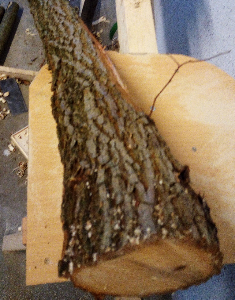

Ich habe hier dieses Stück Holz, der Baum hatte keine Blätter mehr - ist das Robinie oder Holunder? Robinien haben hier noch Blätter, daher dachte ich es sei Holunder, allerdings ist das Mark nicht weiß. Hat jemand einen Tipp? Bilder siehe unten

Also es ist keine Robinie und auch kein Holler.
Ich tippe auf Ulme.
Kleiner Fuchs hat mal aus einem im stehen getrockneten Weißdorn einen Bogen gebaut. Alle haben gesagt das geht nicht und es hat doch funktioniert.
Ich tippe auf Ulme.

Moin,
bin nun wirklich kein Experte, aber bei mir liegt ein Stück Pappel rum, das Deinem Ast sehr ähnlich sieht.

Nein, Holler ist das nicht. Robinie glaub ich auch nicht. Wenn Ulme, dann keine Bergulme. Zumindest die hier bei mir haben bei der Dicke noch nicht so eine borkige Rinde.
Mit dem trockenen Weissdorn wuerd ich's einfach mal probieren. Wenn Glueck hast geht's.

Schaut mir doch sehr nach Ulme aus.
Hab grad ein Ulmenstämmchen in Arbeit und das schaut genauso aus, nur mit ein wenig mehr Kernholz.

Vielen Dank für die ganzen Hinweise. Ich meine ein trockenes Blatt gesehen zu haben, ähnlich Hasel oder Buche, nur deutlich kleiner als Hasel und schmäler, aber elliptisch (war von dem Rest schwer zu sagen), aber vielleicht ordne ich das in der Erinnerung einem anderen ähnlichen Baum zu. In der Gegend stehen viele dieser Sorte oder sehr ähnliche. Robinien gibt's viele, aber die kann man an den Blättern gut erkennen. Holler müßte es da auch geben. Auf Ulme wäre ich nie gekommen. Wenn keine Berg-Ulme, dann Feldulme? Taugt die?
Re: 2 Fragen Holzbestimmung / trockenes Holz
Guckst du unser Wiki: http://www.bogensportwiki.info/index.php?title=Ulme
Taugen beide. Ich schiess seit Sommer eine Bergulme mit 72#@32". Macht immer noch Spass, der Knueppel
Ich tippe auch mal auf Ulme. Vielleicht Flatterulme oder eine Hybridsorte. Die Flatterulmen bilden bei uns auch bei über 15 cm noch keinen Farbkern aus, bloß ezwas anders gefärbtes Reifholz. Vielleicht kannst du ja nochmal nachsehen, ob du Blätter und einen lebenden Zweig mit Knospen findest, dann können wir es vielleicht genauer sagen.

He Osboan, war das nicht auch das Holz was wir bei mir auf dem Archeryland gefunden haben?
- Tradition trifft Moderne -
Nope, das war irgend eine Verwandte des Goldregens, aber ohne Kern...
Von der Aststellung her ziemlich sicher Ulme.
