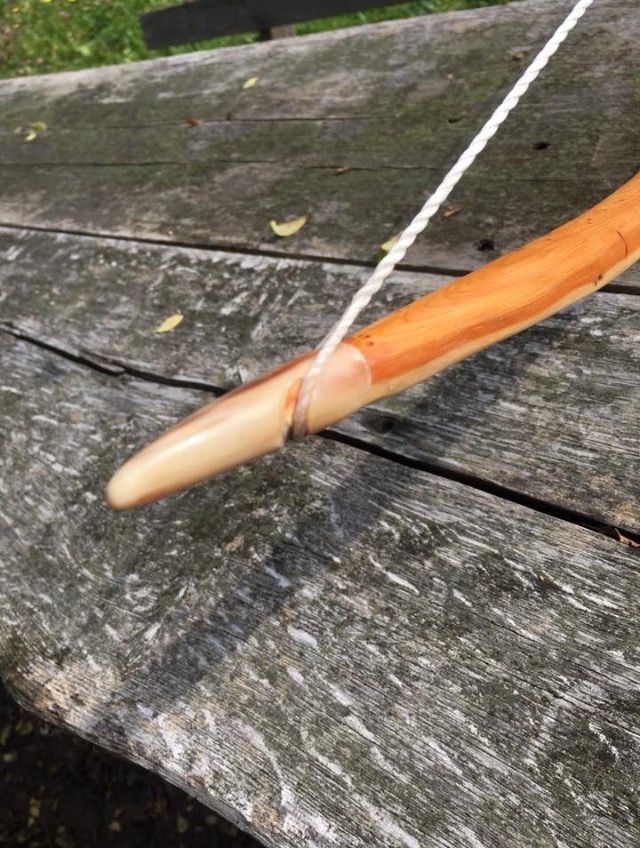

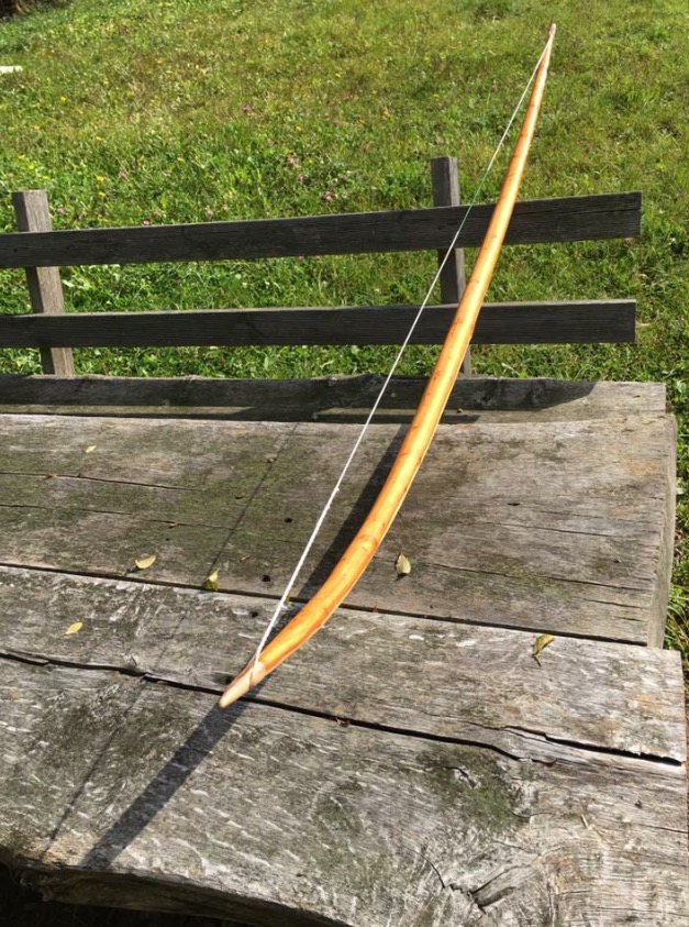

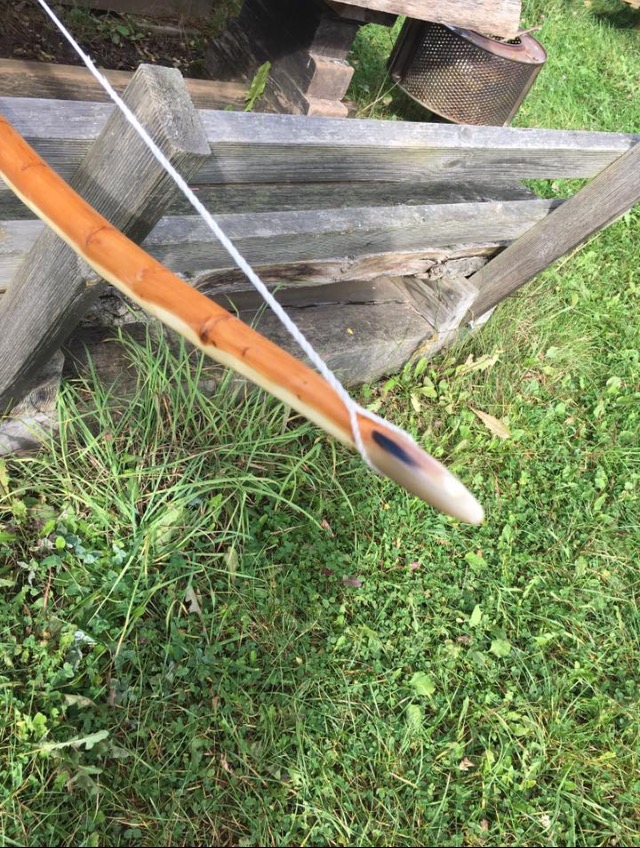

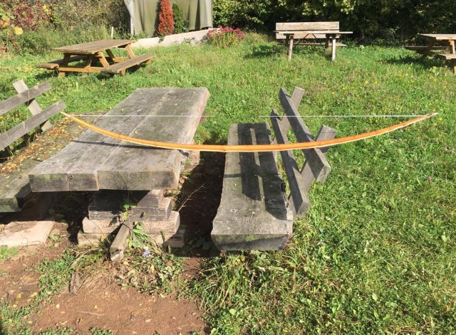

Moin!
"Luigi" ist ein 75" langer Eiben-Italiener mit etwa 110 Pfund bei 32" Auszug, 37mm breit und 32mm tief im Griffbereich, 12mm rund an den transparent-blonden Sidenocks aus Kuhhorn.
"Luigi" mag gerne 800 grain Pfeile, die er zuverlässig 200m wirft und ansonsten recht akkurat ins Gold befördert. Wenn der Schütze keinen Scheiß macht, heißt das.
Obwohl "Luigi" alle Eigenschaften eines "Warbows" hat, ist sein Tiller nicht kreisrund, sondern elliptisch, denn das macht schnellere Bögen mit wenig Handschock, wenn die Enden schön mitbiegen.
Hier ein paar Fotos:
