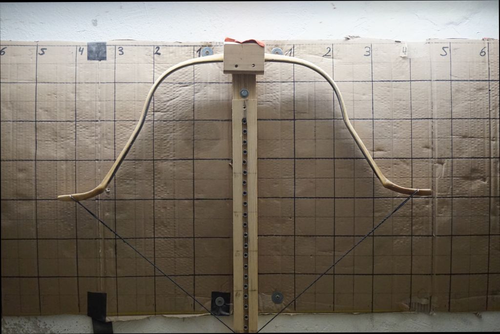

Ich konnte die letzten zwei Tage an meinem Bogen arbeiten. Ich bin erleichtert, das Zuggewicht ist in dem Rahmen, in dem ich es haben wollte ;D . Ich habe eine neue Tillersehne gemacht und habe ihn erneut aufgespannt... der Bogen war völlig schief. :-\ Also wieder abgespannt und nach der Ursache gesucht. Die war schnell gefunden! ::) Ich habe bei einem Wurfarm im Griffbereich zum Übergang Saal einen Hornhügel ausgemacht, der ca.0,8mm hoch war. Da war er der Übeltäter... da habe ich beim Tapern des Horns nicht richtig aufgepasst. ::) Also beide Wurfarme vermessen und das dickere Horn abgetragen und neu über die Tepeliks eingebogen. Den Bogen habe ich jetzt neu aufgespannt und siehe da eine sehr schöne Standhöhe. ;)
Heute habe ich den Bogen nochmals durchgerichtet, um leichte Verdrehungen zu beseitigen. Danach habe ich ihn aufgespannt, nochmals gerichtet und dann ausgezogen. Leichte Korrekturen vorgenommen und das Ergebniss seht ihr jetzt. Der Bogen ist jetzt 65#@28" und 75#@30". ;D Keine Beschädigungen am Bogen zu erkennen. Ich lasse ihn gerade aufgespannt, um ihn an daran zu gewöhnen. Was sagt ihr zu dem Tiller? Muss noch was gerichtet werden? Für mich sieht das gut aus
65#@28"
65#@28"

nachdem der Bogen über Nacht aufgespannt war, zeigte sich deutlich, dass der rechte Wurfarm noch zu stark war. Der Bogen hatte einen Schiefstand :-\ Also habe ich mir die Bilder nochmals angeschaut und den Bogen auf dem Tillerstock. Das Ergebniss war eine leichte disharmonie...also nochmal ran an den Tiller ;) Ich habe am rechten Wurfarm nochmals etwas Horn runter gescharbt, alles nochmals aufgespannt gerichtet etc. :-\ Nun war das rechte Kasan Auge zu steif und rollte sich nicht so weit auf wie das linke. Alles nochmal abgespannt und am Kasan Auge ein wenig Horn abgescharbt, eingebogen , wieder aufgespannt und siehe da ...worla das ist es ;D Ich finde, er biegt sich jetzt auf beiden Seiten gleich über den Saal verteilt, die Standhöhe ist nun bei 16,8cm. Das Zuggewicht ist von 65 auf 60# gesunken. Das war aber schon vor dem Hornabscharben so. ich denke das Übernacht aufgespannt lassen hat das Zuggweicht auf 60# fallen lassen. Wenn er beim einschießen noch etwas sinkt , muss ich vom Mundwinkelanker bis hinters Ohr ziehen , dann habe ich 70# ;D
Was meint ihr ist er nun gut so? ich wollte ihn erst mal einschießen gehen und dann nochmal schauen oder seht ihr jetzt schon was?
Standhöhe 16,8cm
Standhöhe 16,8cm
60#@28"
60#@28"
70#@30"
70#@30"
