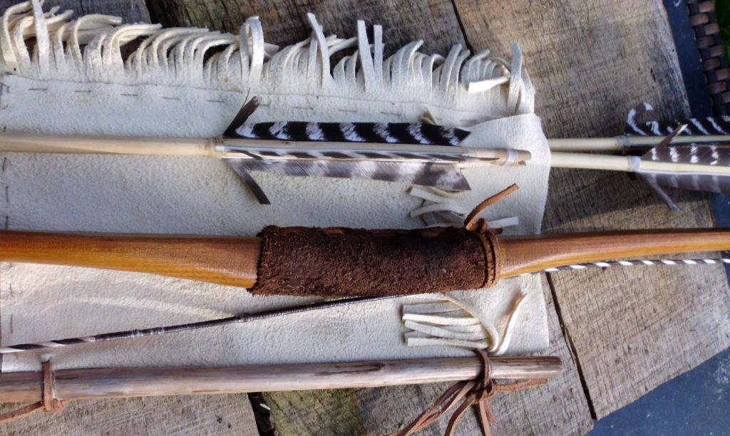

hier die gewünschten Bilder des Griffes, ist aber nichts Besonderes:
speckiges Leder, der Bogen ist schon einige Zeit in Gebrauch
