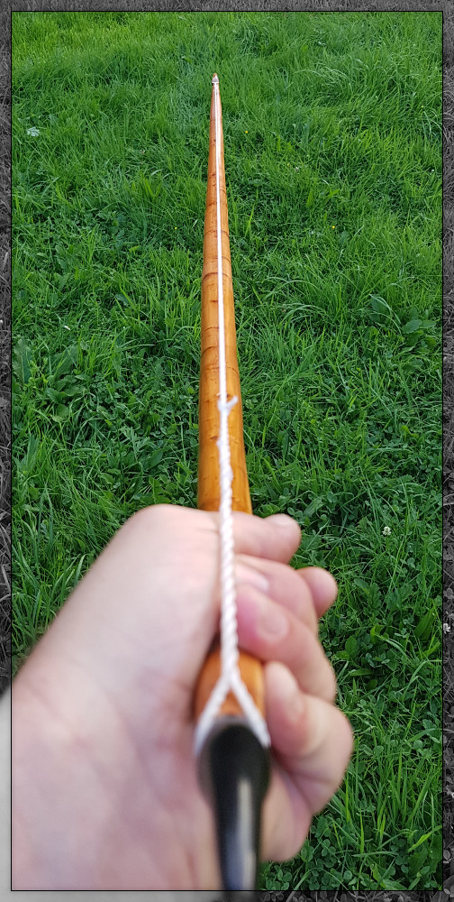

Uriger Knüppel.

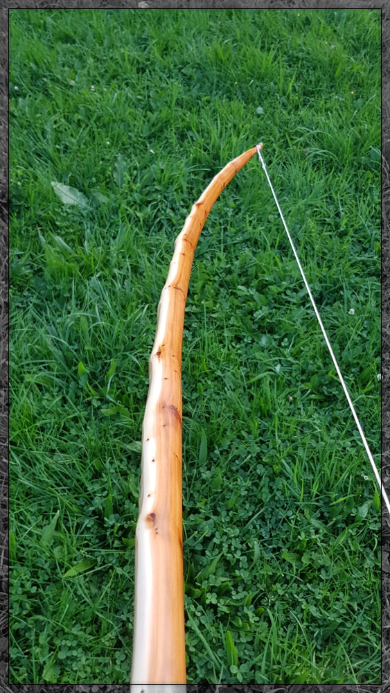

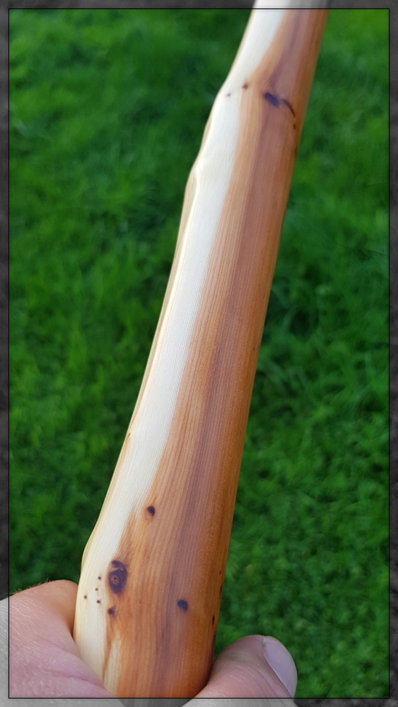

Sooo viele Ästchen. :o da hätte ich mir beim Tillern sicher die Hosen befeuchtet.
Hat der direkt so gepasst, dass kein Splint runtermusste? Oder sieht das nur so aus?
irgendwas is ja immer

Ich nehme 'seltenst' Splint runter. Muss halt zusehen, dass das Holz passt, ja. ;)

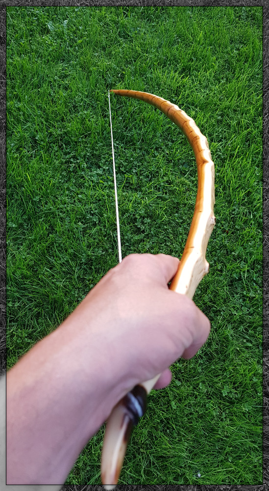

nah, eher erstklassig gearbeitet. Erstklassige Bögen sind die, die er sonst so präsentiert.
Hier hat er das möglichst beste herausgeholt, was aus dem Holz herauszuholen war [wegen der Äste].
Der stave is aber ansonsten schön gerade, das Holz macht optisch 'n guten Eindruck, soweit man das anhand der Bilder sehen kann und das Zuggewicht is zudem eher moderat, also werden die pins darin eher unter 'Charakter' zu verbuchen sein, auch wenns viele sind...
... aber um mal zu zeigen, wie sauber der seine Bögen [alle seine Bögen!] tillert, hab ich hier mal ne Ellipse drübergelegt:
Sehr schön auch zu sehen, wie der Griffbereich einen kleinen tic steifer gehalten ist, um dem Bogen zum einen etwas mehr Vorspannung zu erhalten und zum anderen mehr Schußkomfort zu geben.

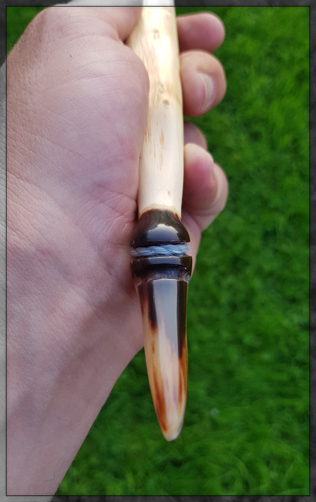

Ja die Pinknots sind ne super Deko. Kommt auf den Bildern zwar gut, aber nicht perfekt zur Geltung. Wenn man den Bogen in Händen hält ist der schon sehr geil. Nebenbei, der Bogen ist ordentlich schnell!

Kommt auf das Holz an. Einer italienischen Eibe mit ordentlicher Qualität machen solche Zweige nix
