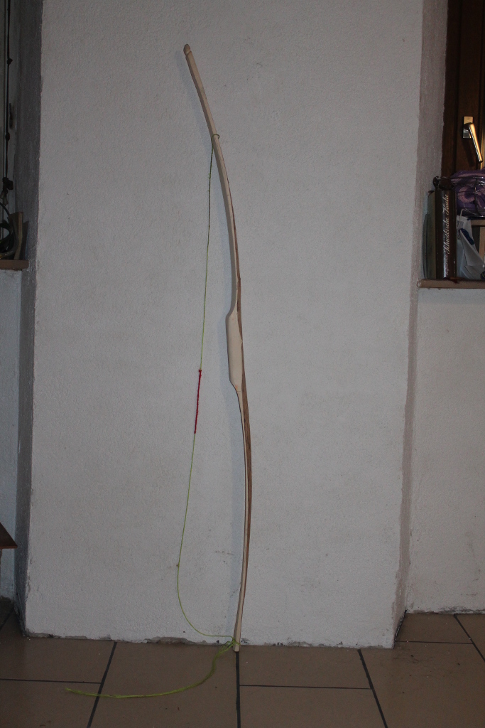

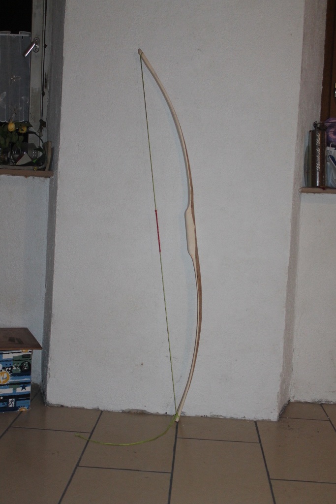

Hallo, wie ich in meiner Vorstellung schon angekündigt habe, folgt jetzt gleich eine Fragestellung.
Ich bin gerade dabei, meinen ersten richtigen Bogen zu bauen. Richtig in dem Sinne, dass es keine gekrümmten Eschenschösslinge wie in meiner Kindheit sein werden.
Zu dem Zweck habe ich in meinem Garten einen Haselstamm gefällt, Durchmesser etwa 8 cm. Leider hat sich herausgestellt, dass der Stave auf dem letzten Viertel einen heftigen Drehwuchs hat, so habe ich den Stave eingekürzt auf 150 cm, ich ging mal davon aus, dass das zum Probieren reichen könnte. Während der drei Wochen Trockenzeit habe ich nach und nach die Form ausgearbeitet. Etwa die Hälfte der Trocknung fand in der Küche statt. Dem Klang nach zu urteilen war das Holz dann gestern trocken genug und ich habe mit dem Tillern begonnen, in der Zeit bis dahin habe ich mir einen Tillerstock aus Eiche gebaut. Der Stave war zu Beginn auf der einen Seite reflex, auf der anderen deflex. Die reflexe Seite wurde der untere Wurfarm. Leider hab ich davon kein Bild gemacht. Nach einiger Zeit des Tillerns hatte ich den dann sogar auf Standhöhe: Leider sind beide Wurfarme seither deflex: Was mich aber sehr wundert ist, dass ich bei einem Auszug von etwa 25" richtig hart einlaufe, das Holz verhärtet sich heftig und ich will nicht weiterziehen. Ich bat meine Frau, mich von der Seite zu fotografieren: Mir fällt auf, dass die Sehne bei diesem Auszug in etwa senkrecht zum Wurfarmende steht, daran könnte es liegen, oder? Eventuell auch in Verbund mit der doch eher geringen Länge.

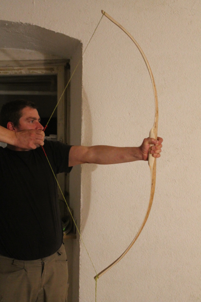

Ich habs dann erstmal gut sein lassen und habe heute einen Pfeil angefertigt und bin auf die Wiese. Er wirft eigentlich ganz gut, soweit ich das beurteilen kann, jedenfalls fliegt der Pfeil ziemlich geradeaus, zielen ist noch nicht so, für mich ist ein Bogen mit ernsthafter Zugkraft (wieviel er hat weiss ich nicht, ich habe keine Federwaage) Neuland. Kann es also sein, dass die geringe Auszuglänge mit dem Layout des Bogens zusammenhängt?
Ach so, noch die Maße:
NtN 146 cm
Breite nach Fadeout 45 mm, am Nocken ca. 14 mm zwischen den Kerben
Danke schonmal für sachdienliche Hinweise.

Hallo Hubi,
also für den ersten richtigen Bogen ist er dir schon gut gelungen.
Und das Problem hast Du auch richtig erkannt.
Der Bogen ist für 28'' Auszugslänge einfach zu kurz.
Er geht ins Stacking = Sehnenwinkel ist bei 90°, jetzt biegen die WA nicht mehr sondern werden nur noch in die Länge gezogen.
Dass jetzt beide WA deflex sind, liegt möglicherweise daran, dass Du zu ungeduldig getillert hast.
Schieß den Bogen und hab lange Freude daran.
Jörg

Das was du da beschreibst, nennt sich Stacking und setzt ein, wenn der Sehnenwinkel mehr als 90 Grad erreicht hat.. ich verweise mal aufs Wiki, wo das (und viele andere Dinge auch) sehr gut erklärt wird http://www.bogensportwiki.info/index.php?title=Stacking .
Für deinen Auszug brauchste nen längeren Bogen.
PS: Sieht gar nicht so übel aus der Tiller fürn Anfang
PPS: Ne zuverlässerige Methode als aufs Holz zu klopfen (
) ist es, den Stave regelmäßig zu wiegen. Verliert er kein Gewicht mehr, ist er bereit zum Tillern.

Re: Auszuglänge zu kurz?
Ja.
Der Bogen ist zu kurz.
Der Bogen sollte 2xAuszugslänge + Griff + Fadeouts lang sein.
Also für z.B. 28" mindestens um die 160-170 cm.

Hallo Hubi
Schön geworden.
Den Griffbereich könntest Du noch etwas verkürzen und so nochmals zusätzlich 3-4 cm biegendes Holz gewinnen.
Gruss
Schön geworden.
Gruss
Schöner Bogen. Mir hat gleich schon das erste Bild auf Standhöhe gefallen...
Zur Auszugs- und Bogenlänge wurde ja soweit alles gesagt.
Blödsinn. Wozu ? Die Sehne liegt bei VA so schon knapp im rechten Winkel, was soll denn da noch mehr biegen ?simk hat geschrieben:
Gruss
- Beiträge: 6416
- Hat gedankt: 206 Mal
- Hat Dank erhalten: 290 Mal
Guten Abend, ich bin nicht des schwäbischen mächtig, aber gut, dass Du das spürst. Zieh einfach nicht weiter und dann passt das.hubi75 hat geschrieben:...Was mich aber sehr wundert ist, dass ich bei einem Auszug von etwa 25" richtig hart einlaufe, das Holz verhärtet sich heftig und ich will nicht weiterziehen...
