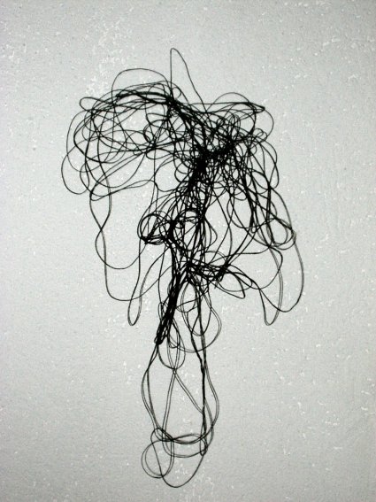

PS: Natürlich KANN das auch so enden: Das war meine erste Flämische nachdem ich sie frustriert an die Wand geschmissen hab...
