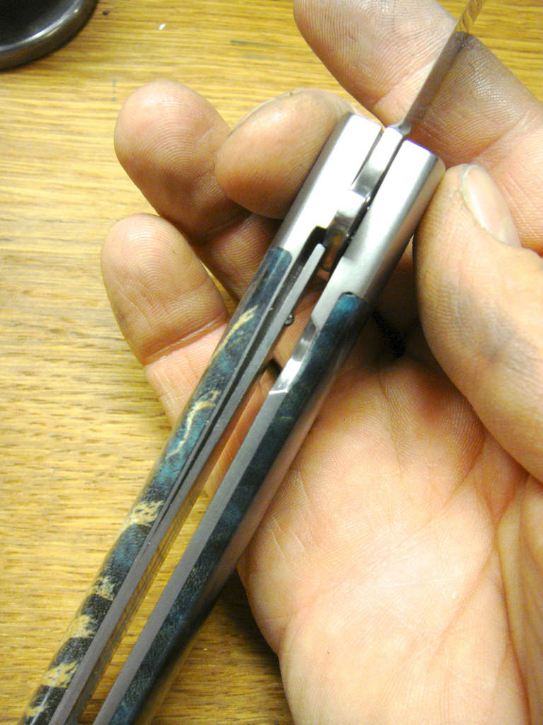

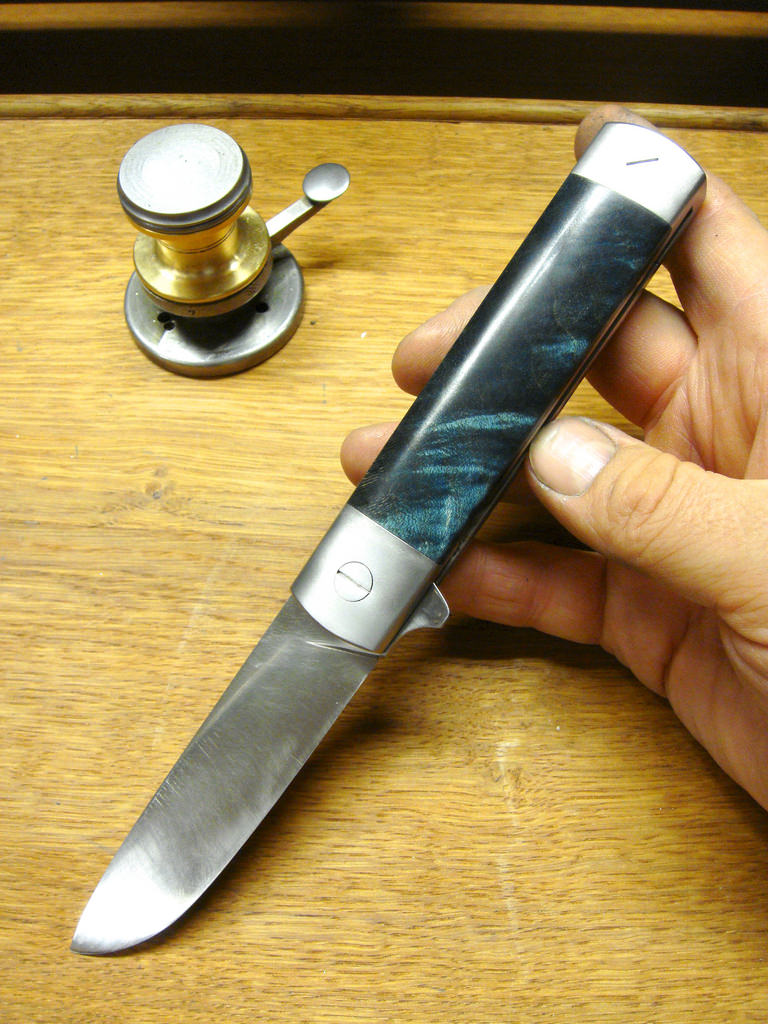

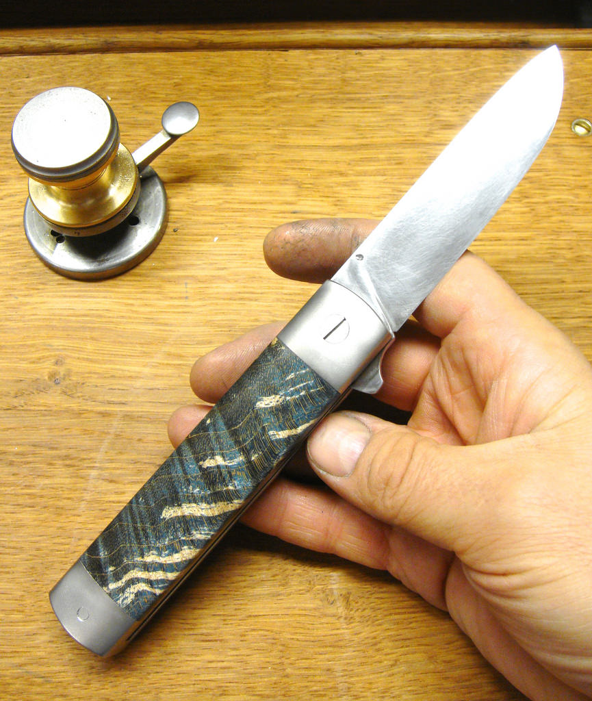

Shokunin goes tactical... not so much ::)
Nichts desto trotz hatte ich Bedarf für ein praktischeres Taschenmesser, das ich hier nun mal zeige...
Es ist ein Klappmesser - ein "Flipper" um genauer zu sein. Öffnet über Druck auf das Parier-Element und arretiert dann durch Liner-Lock.
Klinge ist SB1 (danke Roland), Griff ist Titan und stabilisierter Ahorn. Ich habe auch Titan-Nieten für die Griffschalen angefertigt, habe aber noch nicht entschieden ob ich sie rein mache.
Länge ist 22cm offen und 12 zu.
Das Messer ist also nicht klein und der Griff ist auch recht kräftig dimensioniert. Gedacht ist es eher als Werkzeug und für Outdoors - nicht so sehr für jeden Tag. Eine wirklich Hosentaschen-taugliche Verson für jeden Tag ist aber in Planung...
Wegen des Werkzeug-Charakters, und weil das mein erster Versuch dieser Mechanik ist, habe ich hier (eher uncharakteristisch) auf Dekorelemente verzichtet.
Ich habe mich hier auch für "banale" Schlitzschrauben entschieden - nicht so sehr weil ich dekorative Sonderschrauben nicht auch hätte herstellen können, sondern weil ich etwas wollte, was so ziemlich jeder überall zerlegen kann. Jeder, der noch einen Stein und einen Nagel auftreiben kann, kann einen Schraubenzieher fertigen und das Messer warten etc. Sonderschrauben mögen schöner sein, sind aber weniger funktional.
Das Selbe gilt für die Griff-Gestaltung... Es gibt interessantere Formen, wenn man aber Werkzeuge ansieht, wird man feststellen, dass die in allen Regionen und Zeiten zu 99% simple, kräftige, gerade Griffe hatten...
Naja,... Messergriffe,... Das ist auch so ein Thema...
...eines von vielen, zu denen ich eine sehr bestimmte Meinung habe. :-X
Hier aber nun besser mal Bilder,...

Moin Mark,
Was ein Traum!
Eingefräste Kugellager - Das schnappt bestimmt wie Butter.
Schönes Holz, nur schade, das es blau anlief, aber so gehts wenigstens nicht so schnell verloren, also passt.
Lass das mit den Nieten, so ists mMn "gerader"(fällt mir grad kein besseres Wort für ein).
kleine Idee fürs nächste: Schwalbenschwanz Passungen zwischen Holz und Backen .
Zwei Fragen hab ich aber dann doch noch: wofür dient die Kugel im Liner und was ist dieser Pinökel auf dem Tisch???

Hi Christian,
Danke :)
Die Kugel im Liner nennen die Amis "Detent". Die hält die Klinge fest, wenn das Messer geschlossen ist und verhindert somit, dass das Messer versehentlich aufgeht. Die Klinge hat ein kleines Loch, da rastet die Kugel ein. Der Widerstand, den das beim Öffnen gibt, sorgt auch dafür, dass das Messer zackig aufspringt und einrastet.
Das Holz ist ein Experiment. Ich habe einiges an gestocktem Riegelahorn, den hab' ich hier stabilisiert und gefärbt. Riegelahorn muss man immer irgendwie beizen, finde ich, sonst ist er eher umspektakulär. Nachdem er eh gestockt war, war das eben jetzt mal ein Versuch mit stabilisieren und mit Farbe. Ich bin eigentlich auch eher jemand, der Naturfarben mag. Ich hatte sogar braune Griffschalen in Natur, die haben sich aber beim Einkleben verworfen (im Ofen - Schnellhärtung bei 70 Grad). Dann hab' ich das blaue Zeug rein. Da rührt sich wenigstens nix. Die Idee war evtl das Titan auch in der Farbe zu färben... mal sehen ob ich das noch mache. :-\
Und das "Dingsda"... 8)
...hat nix mit dem Messer zu tun. Das ist nur eine kleine Bohrhilfe, die ich mir mal gebastelt habe. Wenn man den Hebel runter drückt geht das Ding hoch. Man kann so sehr feinfühlig bohren. Ich verwende das Ding mit einem alten BCA Lehrenbohrwerk ...super interessante Maschine, da könnte ich gleich nochmal ausschweifen... Naja, die Maschine geht mit Kurbel rauf und runter, man hat also null Gefühl wie hart oder sachte man ins Metall eindringt. Wenn ich da also kleine Löcher bohren will, dann fahre ich nicht mit der Spidel ins Werkstück, sondern lasse den Bohrer stehen und fahre von unten mit dem Dingsda in den Bohrer.
Für Schmuck sehr nützlich...

Mark, Chapeau, das ist dein erster Klapper?
Saubere Arbeit, klare Linie.
Was soll ich dazu noch sagen?
Klasse.

@Mark: Schade, daß Du nicht mein Nachbar bist, die Werkstatt mit all ihren Dingsdas würd ich zu gerne in natura sehen. Wenn ich mal nach Bayern komm, brech ich bei Dir ein :D
Der Detent leuchtet ein, wusst ich doch, daß da ein tieferer Sinn verborgen liegt.
Das Blau ist auf jeden Fall ein Hingucker. Bei meinen Pfeilen nehm ich, trotz ebenfalls vorhandener Naturfarbenvorliebe auch Blau und da das ja ein Draussenmesser sein soll...
