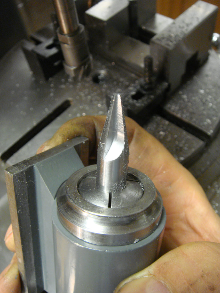

Schreib ma den fatz an, der hatte einen aus nem flachen Fräsbohrer gebaut.
Quasi so ein Teil zurechtgeschliffen:

Als Bauschlossèr haben wir noch gelernt HSS Spiralbohrer freihand zu schleifen. Ich habe mir je einen 9mm und 8.5mm Spiralbohrer im entsprechenden Winkel geschliffen. Das war eine Fummelei tut nun aber seinen Dienst.

Entweder du kaufst dir so einen flachen Holzbohrer und schleifst den zurecht. So einen hab ich zum ELB-Hornnocken bohren so umgebaut. Oder du nimmst einen normalen 10mm Bohrer und schleifts den zurecht. So einen hab ich noch aus der Zeit rumliegen, wo ich mir Fichte als Pfeilschaftmaterial rumgemacht hab und Hartholznocken aufgesetzt hab. Ist aber schwieriger zu schleifen und auch nicht besser als der Flachbohrer.

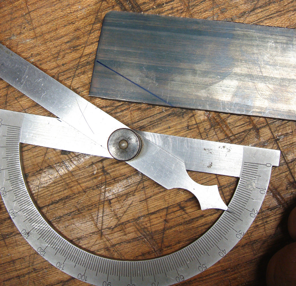

...Nachtrag:
Ich hab' vorhin gemessen...
Was ich an konischen Blechbohrern und Stiftfräsern hab' hat alles einen Spitzenwinkel von 20 Grad. Mein Bleistift-Anspitzer macht 24 Grad.
Wenn's exakt passen soll wird man einen Bohrer anfertigen müssen...
...und Spitzer-Winkel sind auch nicht alle gleich.

Re: konischer bohrer
So für grob mal schnell war das ganz interessant und auch in etwa 'ner halben Stunde gemacht.
Ambitionen die Dinger Dutzend-weise, oder auf Toleranzen besser als Augenmass, zu fertigen hab' ich aber nicht, leider.
Mich hat eigentlich nur interessiert welchen Winkel der Bleistift hat (meiner zu Minderst)
...und dann wollt' ich eben doch wissen ob es geht schnell 'nen Bohrer dafür zu bauen.
Gruss,
Mark
Gruss,
Mark

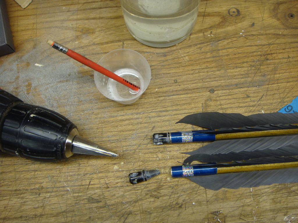

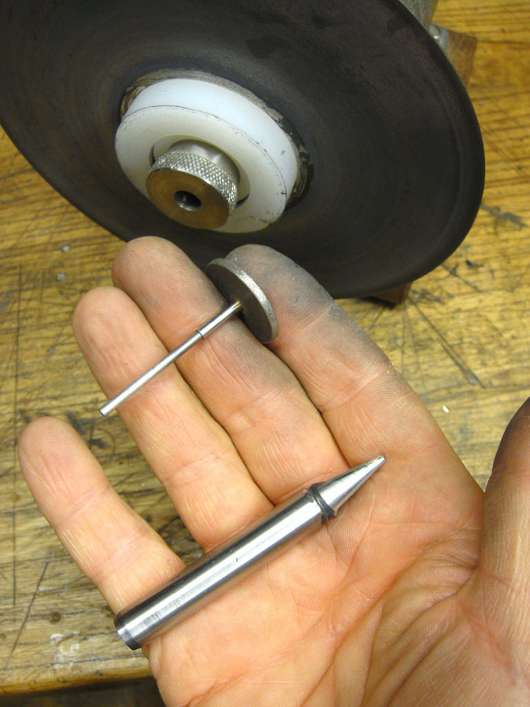

...ich hatte gestern noch eine Idee für einen sehr simplen Konusbohrer. Den hab' ich nach Geschäftsschluss schnell gebaut - Bauzeit ca 5 Minuten.
Wie gut all diese Dinger für Geweih taugen ist zwar fraglich, aber Holz geht und Horn ist sicher auch unproblematisch.
Den knöchrigen Teil von Geweihteilen rasple ich normaler weise mit Hartmetallfräsern raus.
Naja, den Bohrer hier könnte man einigermassen problemlos auch in Hartmetall machen ...hätte ich sogar passend da

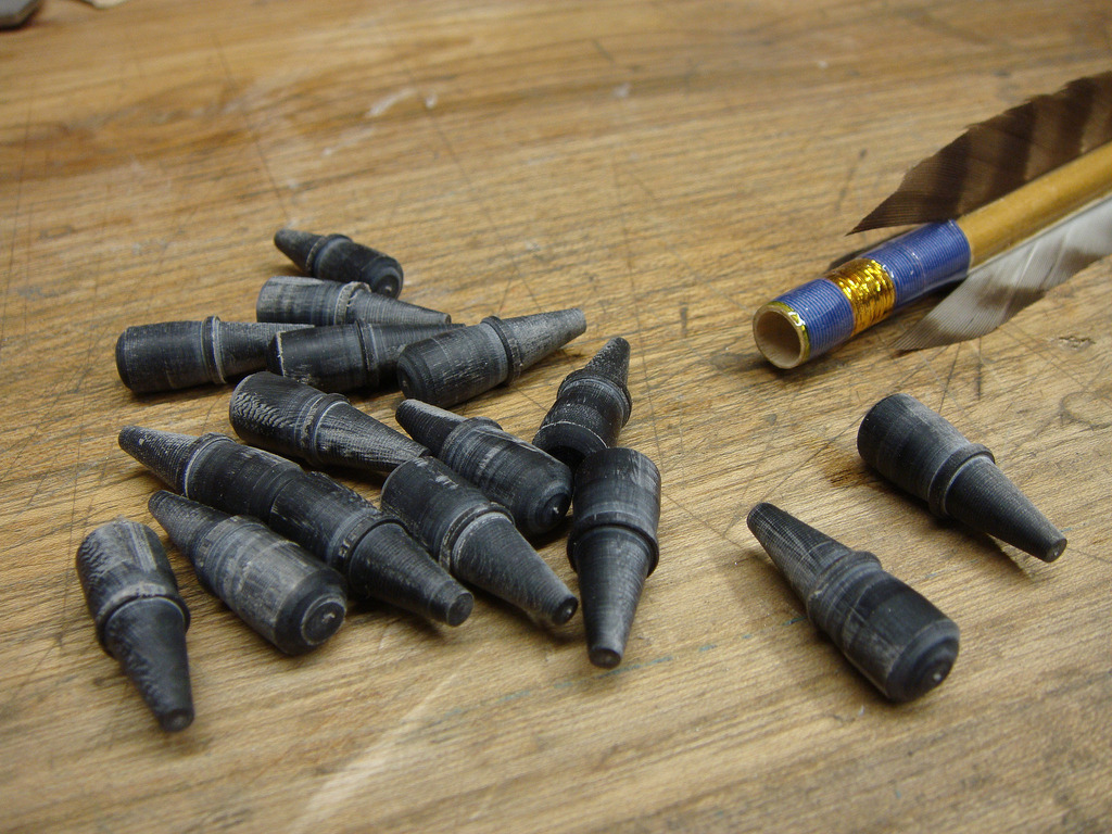

drei daumen hoch für shokunin!
leider kann ich nicht mit so einer metallwerkstatt mithalten, um das selber zu basteln ... heute gehts mal zu aldi, dann gebe ich durch, ob die bohrer/fräsen vom winkel her taugen ...
und: die hornnöckchen im mittleren bild deines ersten posts sind ja aller erste sahne! selbstgemacht nehme ich an?
Danke
War mir schon klar, dass die erste Version für die Wenigsten so leicht umzusetzen ist, drum hatte ich im zweiten Anlauf auf die simpelste Version abgezielt.
Die geht mit sehr wenig Werkzeug. Den Winkel müsste man z.B. auch gar nicht messen können - man halbiert einfach ein angespitztes Rundholz und zeichnet herum. Der Rest ist mit einem Drehmel-Tool, Trennscheibe und einen alten Sägeblatt als Schneide zu schaffen.
Oder, wenn Du einen Flachbohrer auftreibst, kann man da den halbierten angespitzten Stab längs drauflegen und die Form abnehmen und ihn dann entsprechend zurechtschneiden/schleifen.
Viel Erfolg auf alle Fälle damit. Lass' uns wissen wie Du das löst...
