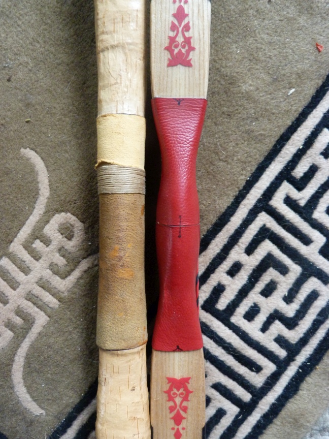

Gurke ist echt keine Vera*******g? hab leider keine da....
vllt reicht ja auch schon das Bild....

Nein, die Gurke isz keine Versrschung.
Kann ich zu schlecht sehen oder sind die Zahlen aufvd.Bild unscharf?
Koenntest Du den umfang des Griffs an der dicksten Stelle durch Umwickeln mit einem Massband ermitteln ?

@ Ralph
danke!
mh... mit meiner Lesebrille isses scharf....
der Umfang beträgt bei beiden Bogen an der dicksten Stelle 11.5 cm

@fatz
Stimmt....
@Benzi
Linker Bogen aus Kunstmaterial oder Horn-Sehnen-Bogen?

@Ralph linker Bogen (rot) moderne Materialien, rechts Horn-Komposit

@ Benzi
Anbei ein Bild v. l. n. r.:
1. Gurke Breite 4,1
2. Qing (modernes Material) Breite 3,4
3. HSK Breite 3,3
Die Gurke ist also, wenn ich mich nicht ganz vergucke, fast ebenso breit, wie der Bogengriff Deines Hornbogens.
Die Frage wäre also, wie man sich fühlen würde, wenn man solch eine Standardgurke als Griff hätte. Ob man solch einen Bogengriff wollte, wenn einem der Bogenbauer einen solchen als „Modellvorschlag“ vor der Produktion eines Bogens in die Hand drücken würde. Ich denke mal „fragwürdig“.
Meiner einer hat solch dicke Griffe bisher nur in zwei Fällen gesehen:
Bei historischen Gymnastikbogen der Qing-Dynastie, die mit 150 lbs. aufwärts jedoch nie geschossen wurden.
Und vor gut drei Monaten, als jemand aus der Mongolai zwei schlecht verarbeitete, „mongolische“ Hornbogen mit ebenso klobigen Griffen bei Zuggewichten von zwischen 50 und 60 lbs. mitgebracht hat. Schießbar war das zwar, aber sehr unbequem.
Ich denke daher, dass hier eine recht ungünstige Bauweise / Dicke des Griffes vorliegt, die das Schießen erschwert.
Das kann mit eine Ursache sein, dass Du Deine Pfeile damit nicht schön herausbringst.
Weitere sind mutmaßlich, dass Du vorher:
- vom Material her sicher dauerhaft einen anderen Bogen geschossen hast – ein HSK schießt sich anders als ein Kunstmaterialbogen (weißt Du doch !)
- einen von aus der Bauart und somit vom Schußverhalten her anderen Bogen geschossen hast – diese Art von Bogen bringt ein doch etwas gewöhnungsbedürftiges Schußverhalten mit sich (mal abgesehen von der fFage des Zuggewichtes…)
- Du über die Freude am Bogen / neuen Spielzeug und „Rumballerei“ damit auch einige wesentliche Schießgrundsätze vergessen hast.
Das ist aber, würde ich sagen, normal. Meiner einer quält sich seit einiger Zeit mit dem Umstieg von Glaslaminat auf Horn-Sehnen-Bogen und hat das Teil noch nicht wirklich im Griff. Die Ergebnisse sind noch nicht mal suboptimal. Es dauert also und man muß dranbleiben – auch wenn es eine zeitlang teilweise sehr (!) deprimierend sein kann.
Wie man aus solchen Bogen einen sauberen Pfeilflug herausbringt, findest Du i. ü. auf meiner Seite.
Ob oder wie sich dickere Griffe bei türkischen Bogen auswirken, kann ich nicht beurteilen. Ich kann mir aber auch nicht vorstellen, dass ein Türke eine Gurke als Griff würde haben wollen…..
