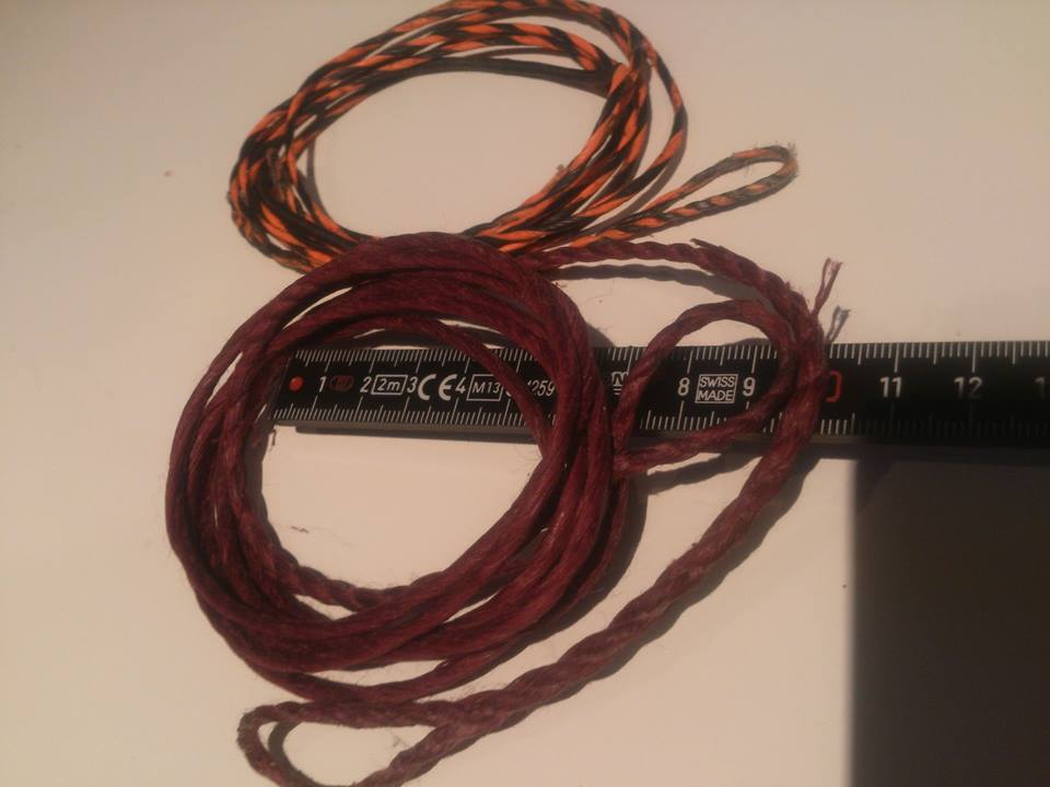

Obwohl, eine Sehne ist noch in der Testphase (wird mit 85# beansprucht) und hat bis jetzt 140 Pfeile überlebt und das ohne Verstärkungen in der Mitte und in den Ohren. Aber die Sehne ist sehr schwer (199 grains), wahrscheinlich aber auch overbuild. Allerdings hat mich folgendes sehr erstaunt. Ich habe vorletzten Sonntag bei dem Testbogen die Hanfsehne für eine Runde gegen eine Spectra (99 grains) getauscht und kam mit der Spectra auf 3 m weniger an Weite. Das alles bei exakt gleichen Wetterbedingungen, exakt gleicher Standhöhe und gut eingeschossenem Neumi. Seltsam, das widerspricht allem, was zum Sehnengewicht geschrieben wurde ???
Die beiden Sehnen

Vielleicht gleicht ja die eventuell höhere Dehnungsfestigkeit das höhere Gewicht wieder aus?

Aber höhere Dehnungsfestigkeit als Spectra? Ausserdem ändert sich die Standhöhe bei beiden Sehnen nicht während der Benutzung, also da dehnt sich nix mehr.

Beim Schuss wirken aber andere Kräfte als auf Standhöhe.
Dass sich beide nicht mehr weiter dehnen sagt ja nicht zwangsläufig was über das Verhalten der Sehne im Moment des Schusses aus.
Wäre halt ein Erklärungsansatz.
Mal ganz davon abgesehen, dass bei einem 85# Bogen und ich vermute mal 800+gn Pfeilen das bischen Sehnengewicht wohl nur homöopathischer Natur sein dürfte.

knapp 900 grains Pfeile, aber trotzdem sollte das Sehnengewicht mit entscheident für die Weite sein, schau mal den Joe Gibbs an, der schiesst mit leichten Hanfsehnen und der schiesst verdammt weit (mal abgesehen von seiner sicherlich ausserordentlich guten Schiesstechnik)
Wenn ich das richtig in erinnerung habe, hat galighenna behauptet, dass das Sehnengewicht einer der entscheidendsten Punkte ist. Viel wichtiger als z.B. schwere WA-Enden. Er hatte das auch vorgerechnet, allerdings kann ich es nicht nachrechnen.

Sage ich ja.
Du hast ja geschrieben, dass das den gängigen Klischees widerspricht. ;)
Gewicht dürfte bei deinem Setup keinen großen Einfluss haben.
Daher mein Gedanke, dass deine Hanfsehne noch etwas "härter" sein muss als die Spectra.

Hm! Irgendwo muss ein Unterschied sein. D.h. 3m sind eigentlich nfast nix. Kannst dir ja mal eine Spectra mit 20% mehr Straengen bauen und die testen.

Hmm. 3 m in der Weite sind fast garnix, jep. Aber doppeltes Gewicht der Sehne?
Oder sind beide Sehnen schon zu schwer für den Bogen? Könnte auch sein oder?

ich würde mal behaupten das du da ganz einen anderen Spine der Pfeile brauchst
und mann das so nicht vergleichen kann
100grain Unterschied in der Sehne , da reagiert der Pfeil ganz ganz anders
grüsse

die Hanfsehne ist ja viel schwerer als die Spectra dadurch wird der Pfeil langsamer beschleunigt als mit der leichteren Sehne
mit der leichteren Sehne erfolgt eine schnellere Beschleunigung also müsste hier ein steiferer Schaft gewählt werden
damit er genauso sauber aus dem Bogen kommt ( ich gehe mal davon aus das die Pfeile für die Hanfsehne vom Spine her passen )
wenn der Pfeil nicht sauber aus dem Bogen kommt verliert er dadurch ja an Reichweite weil mehr Energie in das
Stabilisieren des Pfeiles verloren geht
und mit 100 grain unterschiedlichem Sehnengewicht würde ich so ungefähr auf ca. 2 Spinegruppen unterschied tippen
grüsse

Die Pfeile haben bei beiden Sehnen nicht am Bogen angeschlagen. Und: darf ich davon ausgehen, dass Du keine warbows schiesst?
