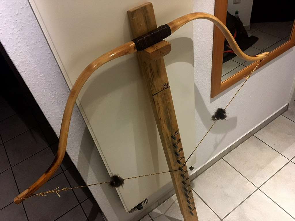

Beitrag von ParaCELLsus »
...und habe mir einen schönen Recurvebogen gebaut:
Hoffe es gefällt euch was ihr vorfindet....

Moin Andre,
hübsch sieht er ja aus, ich würde an deiner Stelle aber den Tiller nochmal überdenken. Irgendwie hat es sich bei deinen Bögen so eingenistet, dass du häufig einen sehr kurzen Biegebereich(meist nach dem Griff) hast und der Rest kaum arbeitet.
Des weiteren wäre ein frontal aufgenommenes Bild vom Tiller hilfreich, das jetzige is nur eingeschränkt aussagekräftig.

@Rotzeklotz
Ja danke für den Tipp .... scheint sich echt so eingenistet zu haben...

du musst halt das Objekt und die Kamera möglichst paralell ausrichten.

Wenn du den auf 28" ausziehst hast du 50% der Wurfarme im 90° Winkel zum Griff.
Die Biegung spielt sich wie von Rotzenklotz bereits angemerkt in einem sehr kleinem Bereich direkt hinter den Fades ab.
Ich würde da mal vorsichtig vermuten dass der Bogen unter Umständen eventuell ein wenig Handschock haben könnte?
Das kannst du doch bestimmt besser.

.... den Tiller macht bestimmt nur Rattan mit!! Zieh den mal auf 28" und mach nochmal ein Bild von vorne bitte.

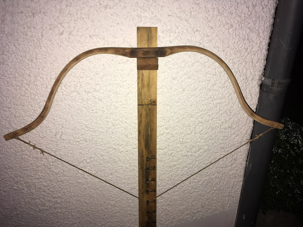

Hab das Ganze mal optimiert....
Bilder folgen....
Hab den Bogen nochmal neu gebaut und auf den Tiller geachtet...
Hoffe er gefällt euch besser als der Letzte....
Hab die Arme zum Ende hin etwas mehr getillert...
Gebt mal nen Statement...
Noch isser roh...
Hir noch ein paar Daten zum neuen Bogen:
40# @ 28"
140 cm lang (55,18 Zoll)
16 - Strang Sehne Dacron - gelb/braun
Rattan-Selfbow

Re: Hab mal wieder Rattan bekommen :)
Beitrag von 0ri9ine11 »
Schau dir Mal am Ende von Snake-jo Manau-Reiterbogen-Anleitung das Auszugsbild an, von Griff bis Siyahs is das da Eine gleichmäßige Rundung, wie ein Halbkreis. Bei dir biegt immernoch nur die innere Hälfte der Wurfarme. Ich glaube du hast zu viele Hornbögen im Kopf beim Arbeiten mit Manau ;)

Beitrag von Rotzeklotz »
Erstmal finde ich es gut, dass du die Kritik annimmst und versuchst, daran zu arbeiten.
Wie vom Vorschreiber angemerkt, is in der äußeren Hälfte immer noch viel zu wenig Biegung.
Hier mal zum Vergleich, zwei der Rattanbögen, die in meinem Bogenbaukurs am Wochenende entstanden sind.
Die haben zwar kein Setback (hat deiner, oder?), die Biegung sollte bei dir aber trotzdem viel "runder" insgesamt sein.
Noch was anderes: Warum verpasst du dem Ding solche Monsterrecurves? Die verkürzen den biegenden Teil unnötig, wiegen viel und für den Sehnenwinkel brauchst du sie auch nicht wirklich, das geht auch mit deutlich kürzeren Recurves (bzw. wenn doch, würde ich eher zu nen längeren Stück Manau greifen)
