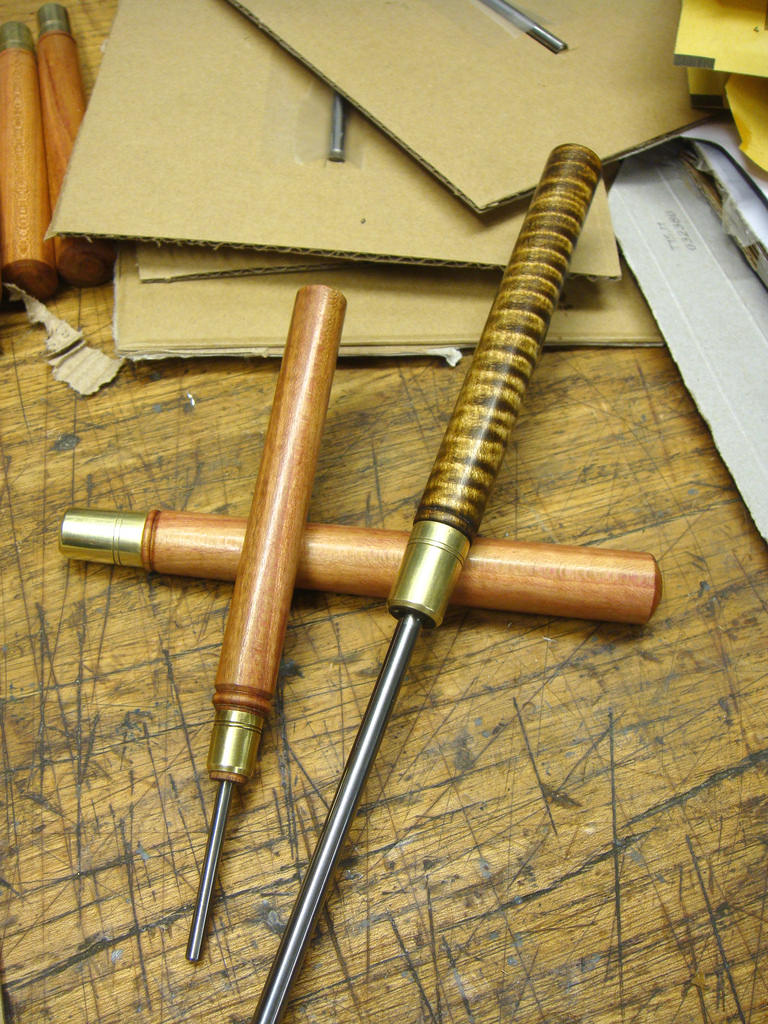

So, Rundstäbe sind unterwegs...
...und ich hab' meine hier mal getestet.
Der 5,5er ist erwartungsgemäss sehr brauchbar und auch der 3,5er scheint gut zu gehen. Ich könnte jetzt nicht behaupten, dass er viel leichter geht als der stärkere - aber auf jeden Fall ging er gut und hielt Stand. Ich hab' jetzt auch nicht gleich versucht ihn zu brechen aber so weit, auf jeden Fall, so gut...
Ich hab' auch nochmal den Veritas Carbid-Gratzieher angesehen. Der ist 1/8" (ca 3,25mm) und 3/4" lang. Meiner hier ist mit 3,5mm also sogar etwas stärker. http://www.leevalley.com/en/Wood/page.a ... 41070&ap=1

Ich bin nach wie vor restlos begeistert von Deinem Gratzieher mit zwei Handgriffen.
Das Teil ist einfach genial. Es erlaubt absolut sicheres und damit konzentriertes Arbeiten mit minimalem Kraftaufwand. Und es ermöglicht einen sehr gleichmäßigen Druck auf die Ziehklinge.
Das ist mit das beste Werkzeug, das mir jemals in die Hände kam.
