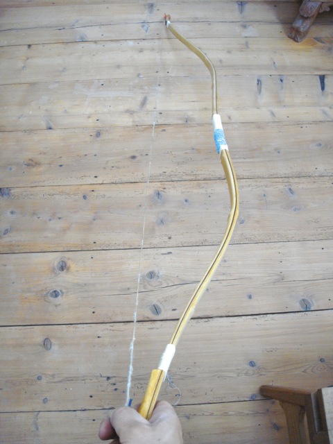

Also ... Blacky hat beobachtet (!), dass der obere Wurfarm etwas weit Richtung Schütze rüberkommt, im Vergleich zum unteren Wurfarm. Das selbe tut auch das Griffstück, wo das obere Fade weiter Richtung Schütze geneigt ist als das untere Fade.
Dies *kann* zum Anschlagen des Pfeils führen, muss es aber nicht. Je nach Gusto ist dies dann zu korrigieren, auch wenn der Pfeil nicht anschlägt. Fertig.
Eine schlüssige Erklärung ist, dass der obere WA zu steif ist, eine andere Erklärung wäre Perspektivisches. Wenn der Bogen gut schießt und Erbauer und Schütze froh sind, ists mir wumpe warum das aufm Bild so aussieht. Keine Ahnung, warum man da jetzt nen Keks für mahlen musste, also inhaltlich.

Blacksmith hat anfangs mal einen kleinen (sicher gutgemeinten) Hinweis gegeben:
Übersetzt:hey Alex, schau dir den Bogen nochmal an, ich glaube da stimmt was mit der Geometrie nicht!
Das ist konstruktive Kritik und hilft natürlich dem Erbauer, da er ja sicher daran interessiert ist möglichst gute Bögen in Umlauf zu bringen.

Da wird wild um Perspektiven und Winkel spekuliert.
Da wird zynisch mit selbst disqualifizierenden Argumenten gehetzt (kein Wortspiel in Anspielung auf einen bestimmten Nutzer... Ich meine einen anderen
Da meint der Grombard: anhand EINES Bildes kann man ausser der optischen Erscheinung nix beurteilen.

Das rumreiten auf irgendwelchen Symmetrieachsen, versetzten Risern etc. finde ich völlig sinnentleert.
a) warum muss ein Langbogen nach Schema X gebaut sein?
b) WENN man über sowas qualifiziert diskutieren möchte benötigt man auch entsprechende Bilder mit korrektem Winkel und genauen Maßen

Erstens finde ich, Blacksmith und Hetzer und andere haben mit ihrer Kritik am Tiller recht. Sie haben ihre Argumente dargelegt und begründet. Sogar Alex, der leider erst später dazu gekommen ist (und nein - keiner, der Leute, die den Tiller kritisiert haben hat dem Alex ein absichtliches Fernbleiben unterstellt), hat eingeräumt, dass, neben Dingen wie Perspektive und Nockpunkt, auch der untere WA ein klein wenig zu schwach sein könnte. Und die ganze Diskussion war eigentlich gut und sachlich.

Rainer hat, nachdem schon drei Grafiken gepostet wurden wie falsch der Bogen ist, eingeworfen, dass er das Bild anders interpretiert und es sinniger wäre ein aussagekräftigeres Bild oder Kommentar vom TA abzuwarten, als Grafiken mit Linien zu basteln, die einen anderen Winkel voraussetzen als der, aus dem das Bild geschossen wurde.
Darauf hin wurden ihm gleich mal zwei weitere Grafiken mit "ach nee jetzt.." und "LOL" und was-nicht serviert (nicht Blacky, aber selbe Schiene).
Sei es grombard, SchmidBogen, Mike oder ich hier, wir hatte alle nur gesagt: es kann an der Perspektive liegen und es scheint höchst umcharakteristisch, dass Alex einen Bogen präsentiert, der nicht sauber schiesst.
Das wurde aber immer mit: nee der Tiller ist murks, das sieht doch wohl jeder, abgefertigt.
Da hätte auch mal einer sagen können: ja, kann sein,... und wenn er gut schiesst, wer weiss...
Aber da kam ja null-komma-gar nix, so sicher sind die Herrn in ihrer Meinung.
Der Tiller war Murks und wenn ihn einer verteidigt wird er nur noch offensichtlicher Murks.
Auf der anderen Seite haben wir dann Leute, die allen Ernstes behaupten, das Bild des Bogens ändert sich nicht wenn sich der Blickwinkel ändert... und überhaupt steht der Bogen senkrecht, egal was Alex selbst gesagt hat.
Das soll man dann so stehen lassen?

Also ich finde nicht, dsss sich das alles so zugetragen hat, wie du es hier beschreibst. Einige der "Tillerfalsch"-Fraktion haben schon auch herausgehoben, dass sich der ein oder andere Effekt auch durch eine Kombination aus nicht ganz stimmigem Tiller und Perspektive ergeben hat.
Warte... Nochmal alles durchlesen, dann schreib ich weiter
Edit: So, nach Seite 1 fällt mir auf: Blacksmith hat sich zunächst um sachliche Kritik bemüht. Dann kam Rainer und hat das alles als Spekulation und Geisterbeschwören oder so abgetan. Man solle doch den armen Alex in Ruhe lassen und überhaupt sei Kritik in einem Fachforum "nicht zielführend"...
Weiter gings dann mit so sinnigen Behauptungen wie:
Dann kam Hetzer in Fahrt, das muss ich zugeben. Der hat dann, wie es ja auch öfters so seine Art ist heftig ausgeteilt und hat leider den Alex so hingestellt, als würde der sich nach über neun Tagen noch nicht melden und deswegen eventuell vor einer Antwort kneifen (war auch nicht ok so!)
Dann gabs ein langes Hin und Her, wobei doch einige gute und sachliche Argumente von beiden Seiten dabei waren und einige Leute auch bemüht waren, das ganze zivilisiert zu klären. Auch Hetzer kriegte sich wieder ein und verfasste ein langes Abschlussplädoyer, in dem er auch darauf hin wies, wie solcherart geführte Diskussionen auf mehreren Ebenen Schaden anrichten können.
Davor hast aber du schon losgelegt und einfach immer wieder den Blacky auf's Korn genommen
Dazu wieder Querschüsse vom Rainer
Was immer noch aussteht, ist natürlich das Tillerbild, das ist klar. Aber dass hier sachliche Kritik so gezielt torpediert wird find ich schon ziemlich (hmm mal nach einem Wort suchen, das halbwegs zivilisiert klingt und wo sich doch jeder auskennt).... hmmm... ah ja: Kacke

Ich will es mal vorsichtig formulieren: Ich denke NICHT, dass das starke Schiefhalten des Bogens mit dieser Art von Bogen standardmäßig betrieben wird. Klar kann man ihn so schießen, aber die meisten Schützen die ich kenne schießen auch instinktiv aufrecht und halten den Bogen senkrecht, wenn er ein Schussfenster und eine Pfeilauflage hat... weitere Ausführungen dazu spar ich mir jetzt lieber.SchmidBogen hat geschrieben:Es deutet alles ziemlich darauf hin, dass der Alex den Bogen stark seitlich gehalten hatte, wie man halt Normal einen Bogen hält.

Und ich werde meinen Standpunkt auch jetzt nochmals wiederholen und bleibe auch dabei, selbst wenn Kragen explodieren werden. Ich muss ja die Sauerei, zum Glück, dann nicht aufwischen.
Mir ist klar geworden, wie sehr gewisse Leute hier im Forum das Wort "Sachlich" Interpretieren.
Anhand eines freien, ungenauen Bildes eine Meinung zu bilden, finde ich nach wie vor sehr Sinnfrei und weder Sach- noch Fachkundig, sondern einfach Voreilig.
Auch habe ich ein weiteres Mal, zu meinem Bedauern, feststellen müssen, dass hier im FC gewisse Leute etwas sagen können und dies dann als unanfechtbare Anschauung dargstellt werden und jeder, der nicht gleicher Meinung ist wird solange entsprechend "reformiert" bis er der gleichen Meinung ist.
Ich werde meine Abschliessende Meinung zum Alex seinen Bogen erst bilden, wenn der Alex endlich seine Tillerwand Fotos postet. Dies hatte ich schon auf der 1. Seite geschrieben und auch auf den restlichen Seiten.

Wenn man verschiedener Meinung ist bietet man eben Argumente, die die Meinung belegen sollen...
Wenn dann als Antwort kommt: "LOL" oder "nö tut er nicht..." dann komm' ich mir vor wie in dem berühmten Momonty Python "Argument" Sketch.
Wenn drei Leute und der Erbauer sagen: der Bogen steht schräg, und die Antwort ist: nö tut er nicht...

Und bei Alex' Bild sehe ich den Bogen eben z.B. schon fast auf "1 Uhr" stehen... das sind dann 30 Grad. Da verkürzt sich noch nicht viel - wenn man sich an die Sinus-Cosinus-Geschichten in der Schulzeit erinnert - aber die Verzerrung ist da schon markant. Fluchtpunkte kommen dabei noch nicht so sehr ins Spiel wie eben die Sinus-Cosinus-Dinger. Ich kann's schlecht erklären... sorry.
Wenn ich ein Objekt neige, dann ändern sich Verhältnisse zu Referenzpunkten unterschiedlich.
Wenn ich einen Kreis stehend betrachte und ihn dann um 30 Grad nach hinten neige, dann ist der höchste Punkt nur ca 14% tiefer gerutscht, verschiebt sich aber 50% nach hinten - bezogen auf die Kreismitte. Die bleibt ja stehen. Der Punkt wandert 14% runter. Er wandert aber auch 3,6 mal so weit hinter und in der Bildebene sehen wir das nur unter bestimmten Umständen.
Die Verkürzung ist also oft nicht sehr markant, die Stauchung oder Streckung in die Tiefe relativ zur Achse, aber schon.
Die Achse bleibt ja wo sie ist und nicht jeder Bereich wird im Bild gleich verzerrt.
Und man möchte meinen, wenn man sich auf den Verstand verlässt..., dass das bei geringerer Neigung weniger ausmacht... nicht unbedingt. Da ist der Unterschied dann umso grösser. Neigen wir den Kreis auf 15 Grad... das könnte sogar ein realistischer Neigungswinkel sein. Der oberste Punkt ist bei 15 Grad Neigung nur 3% tiefer. Er ist aber 26% weiter hinten.
Wir haben also eine fast unmerkliche Verkürzung frontal betrachtet, die Verschiebung nach hinten ist relativ aber etwa das 8,7-Fache.
Und auf der Bildebene sieht man diese Verschiebung nach hinten eben nur als Verzerrung in Kurven usw.
Wenn man das Bild als Plansicht betrachtet sieht man folglich etwas ganz anderes als wenn man es als Schieflage wertet. Und in jedem Fall ist es je nach Neigung sehr unterschiedlich -30 Grad Faktor 1:3,6 - 15 Grad 1:8,7 - 10 Grad... you-tell-me...
Das entzieht sich einer simplen optischen Auswertung nach irgend einem Gitter - besonders wenn ich gar nicht weiss wie die Blickwinkel sind.
Naja,... so sehe ich das und vielleicht sehe ich es auch falsch.
Ich denke die Verzerrung macht mehr aus einem klitzekleinen Schönheitsfehler als wirklich da ist. Und wenn er gut schiesst ist es immer ein toller Bogen mit lustigen experimentellen Elementen.
Die Frage und Diskussion, ob der so optimal ist, ist also absolut legitim - der Umgang mancher hier mit anderen Sehensweisen aber eben nicht.

Damit sich meine Augen etwas entspannen, hab ich das Wochenende non-stop Mahjong gespielt, jetzt seh ich das mit der Perspektive auch
Aber genug von Entspannungsübungen, ich wollte fragen, ob man - statt sich über Neigung, Verzerrung, oder Perspektive zerstreitet - die Länge des Wurfarms unten messen kann und dazu den Abstand der Sehne zum unteren Fade-Out (im rechten Winkel) und das ganze dann beim oberen Wurfarm wiederholt...
Kann das irgendwas erklären, oder lösen?
