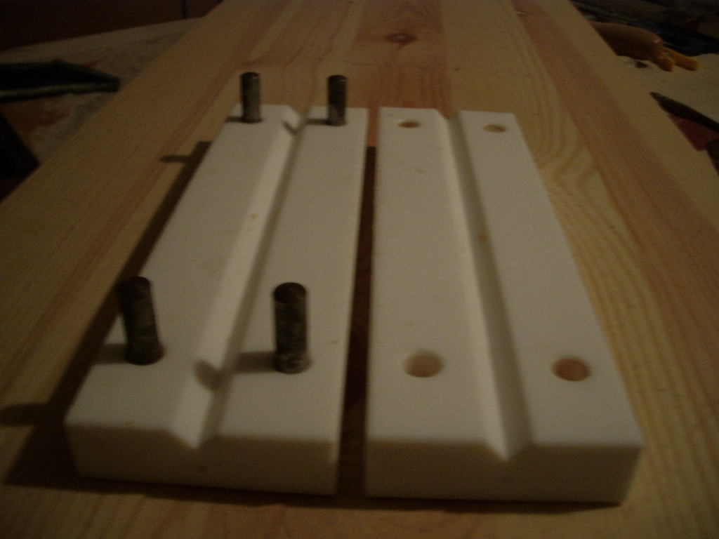

Ich mache nur einen einfach Spleis aber auch aus fertigen runden Vorschäften
in 11/32" von Bruno Ballweg.
Geklebt wird mit UHU endfest.
Habe mir dazu diese Vorrichtung aus Teflon gebaut, einfach die beiden Teile
zusammen fügen, in die Vorrichtung legen, Oberteil drauf und fertig.
Die fluchten zu 100 % und sind immer gerade.
Gruß Rolf

@arrowfan
dein Teflonteil ist die L-Profil Deluxe Variante.
Beim arrowfix stören mich: a) die relativ kleine Klebefläche, b) geht nur mit Epoxi, damit der Hohlraum gefühlt wird, c) sind mir die Konusspleiße schon häufiger direkt am Spleiß geplatzt (bei den Einfachspleißen bislang erst 2 mal), d) der Preis im Verhältnis zu meiner Selbstbausägelade. Ansonsten ist die Ideee mit dem Konusspleiß super und das ausrichten damit deutlich einfacher.
