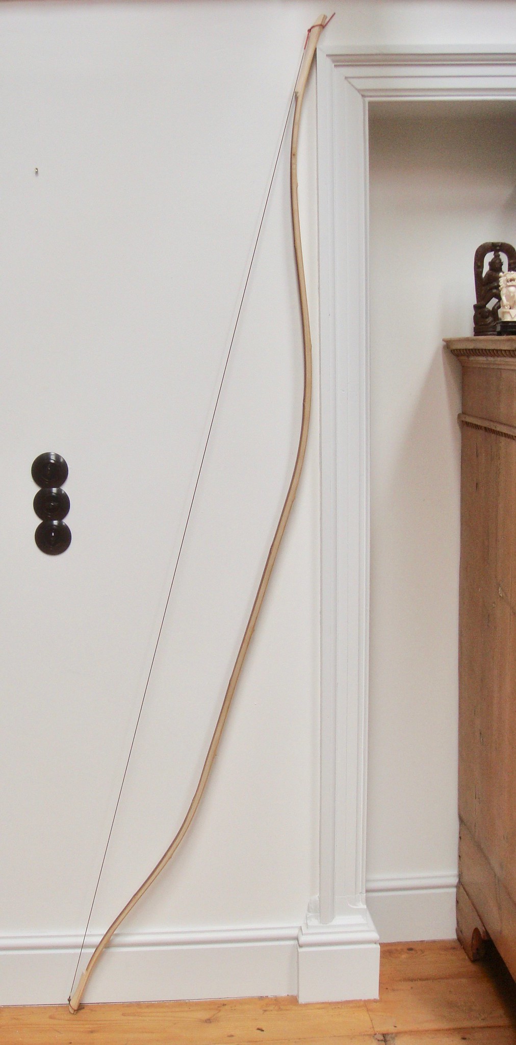

So, nachdem ich neulich an anderer Stelle ja gemosert habe, dass mir der starke Bogen abgeht...
...hab' ich nun einen gebaut.
Hier also in den letzten Zügen des Baus ein Bambusyumi in 4-sun-nobi und mit guten 20kg Zuggewicht. Nicht superstark, aber das ist der erste über 18kg... wenn der hält geht evtl auch noch mehr.
Ich hab' bei dem Bogen auch mal in etwas Detail beim Bau mit geknipst und habe vor, das als eine Art grobe Anleitung hier zu teilen - sofern er mir nicht vorher um die Ohren fliegt.
Ich hab' den Bogen heute erstmalig aufgespannt. Es sind auch noch keine Wicklungen dran, damit ich ihn noch in der Form justieren kann. Standhöhe ist aktuell auch etwas hoch - ca 16,5cm.
Etwas Arbeit braucht er also noch, hier aber mal die Grundform und Hiki-Nari.
Irgendwelche Kommentare bevor ich ihn fertig mache...?

Ich würde sagen - mach ihn fertig.
Die Form gefällt mir gut. Das dô ist aktuell nicht so stark ausgeprägt, sofern ich das richtig erkenne, was aber mehr eine Feststellung, denn Verbesserungsvorschlag ist.
Insgesamt auf den Bildern ein gelungenes Stück bislang.

Hi Markus und danke für die wohlwollende Einschätzung
Beim Do stimme ich Dir zu. Das wirkt mir auch grenzwertig zahm - wobei der Querschnitt dort eigentlich sehr robust ist.
Naja, mal sehen...
Ich hab' ihn gestern auch bereits gebeizt und geölt, dann können heute Abend evtl schon die Wicklungen dran.
Naja, mal sehen...

So war mein Empfinden. Die Farbe des Haze hast Du nach den Bildern echt gut getroffen. Aber die Struktur kam mir so "ahornig" vor.
