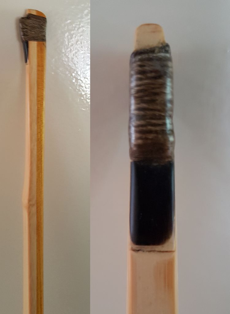

Ein tatsächlich vermessenes Auszugsbild kann ich im Moment mangels Fotograph nicht liefern. Kommt bei Gelegenheit mal. Auf obigem Foto sind es geschätzte 26,5''.
Ich finde er schießt sich hervorragend. Ohne Handschock. Gute 10-15 lbs mehr als gewohnt gibt trotz der schweren Bambuspfeile die ich dazu habe was her. Mir kommt er schnell vor, das kann aber auch etwas durch die Gegebenheiten täuschen.
Noch zwei Details
Hier ist das Verhältnis Bambus - Osage schon etwas fragwürdig.
Und die Stelle wo es mir auf dem Tillerstock das erst provisorisch Overlay mitsamt 1mm Bambus abgerissen hat. Das habe ich einfach wieder darauf geklebt und dann zur Sicherheit gewickelt.
Noch zwei Details
