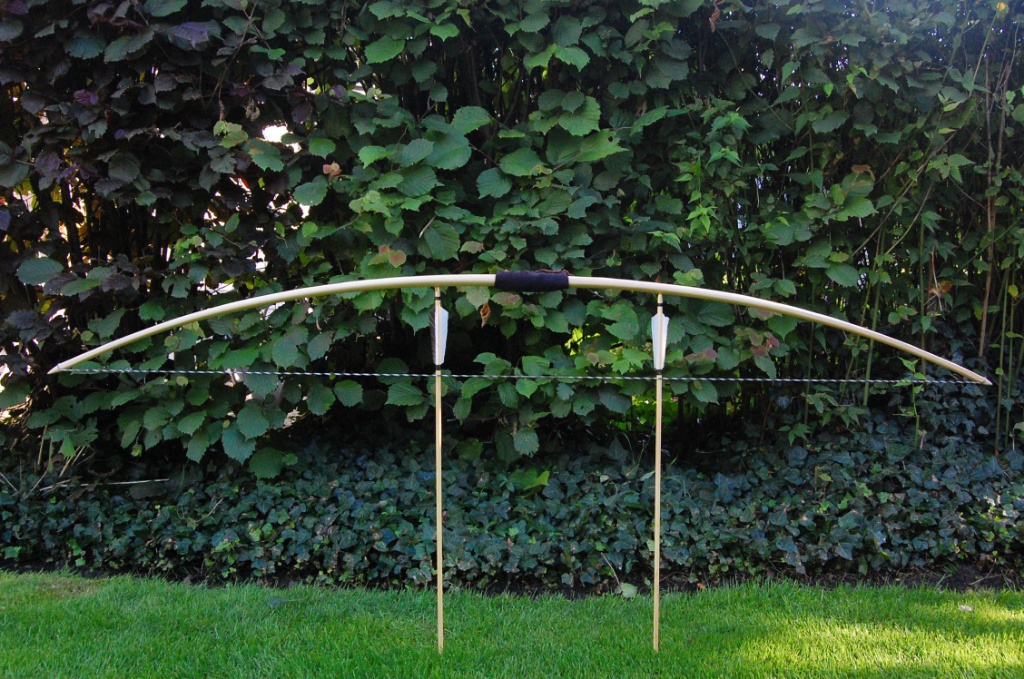

Dieser Bogen ist eine Hälfte eines Eschestaves den ich letztes Jahr erworben habe. Das gute Stück war zu schmal für zwei vernünftige Flachbögen, aber auch zu breit für nur einen Bogen.
Also hab ich den Stave mit einer Handkreissäge in zwei Hälften geteilt und einen Flachbogen und diesen Stabbogen gebaut. War zwar etwas riskant, hätte ja auch in die Hose gehen können und ich hätte gar keinen Bogen daraus gebaut. Glück gehabt.

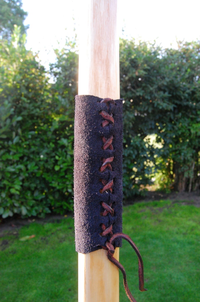

Denn Griffbereich habe ich mit Kork erhöht, da sich der Stab nicht so ganz gut greifen ließ.
180 cm NtN
56#@29"
663 g inkl. Griffleder und Kork

Ich würde mal sagen gelungen. Der Bogen hat ein für einen Eschen Stabbogen ein ordentliches Zuggewicht, wenn das dann auch noch ohne Knitterfalten gelungen ist, hast Du beim Tiller keine Fehler gemacht.

Vielen Dank, der hat keine Einzige auch nur so winzige Knitterfalte. Die Esche war wohl von guter Qualität. Glück gehabt.

wenn er keine Knitterfalten hat, dann hast du es gut gemacht.
Esche ist da wirklich empfindlich.

Gefällt mir! Puristisch gut. Das geringe Set und die Abwesenheit von Knitterfalten sprechen für das Holz und eine saubere Umsetzung.
