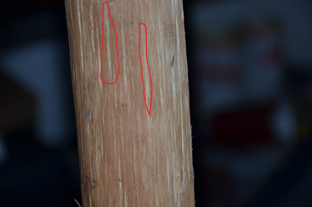

Jez hab ich folgendes Problem.. Hab gesehn das meine 3 übrigen Haselrohlinge alle Risse am Rücken haben in Faserrichtung (zu schnell gezrocknet??)
Jetzt hab ich natürlich kein Bogenholz würde aber gern weiter bauen den nur Übung macht den Meister!

Mach doch mal ein paar Fotos von den Rissen und stell sie hier rein.

Hier die besagten Risse... sind vll bissi schwer zu erkennen, gehn aber teilweise echt tief rein und sind über die ganze Stavelänge.. nicht nur ein paar....

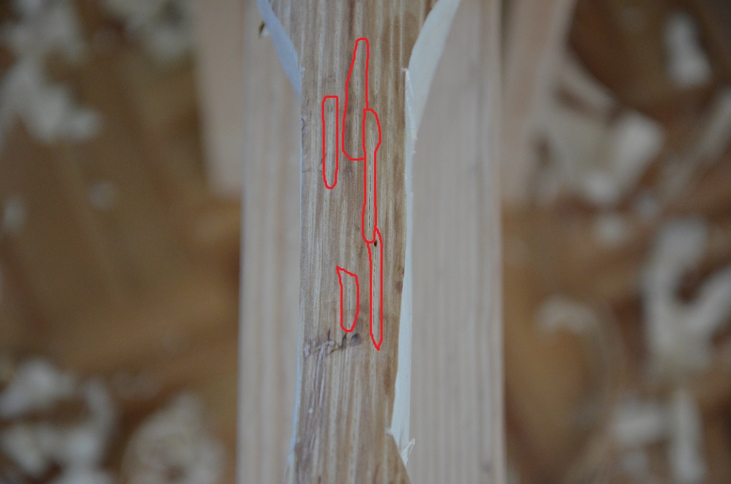

Der Stasve ist schon grob in Form bei dem sinds noch mehr

Das sind keine Risse, da muss nur der Bast runter, dann sieht das schon ganz anders aus.
Ich kann mich natürlich auch irren, sieht für mich auf den Bildern aber so aus.

Genau das Bild hatte ich bei einer Sommerhasel auch schon.
Der Bogen schießt nach wie vor problemlos.
irgendwas is ja immer

Ok dann mach ich einfach mal weiter... Teilweise sehn die echt aus als würden die 3-4mm reingehn.

Hast du die Risse wegbekommen oder in Designe integruert xD
Kann sein das ist ch die Hasel vll zu spät geschlagen habe?? Ende märz

Hab jetzt mal denn Bast bei ein paar Rissen weggekratzt.. die Risse gehn bis rein...

Solche Ferndiagnosen sind immer sone Sache. Ich würde einfach versuchen einen Bogen daraus zu bauen, auch wenns nur Hasel ist. Übung kann nie schaden und was daraus lernen wirst du bestimmt.

1. im Sommer geschlagen
2. zu schnell getrocknet.
Machen kannst Du da nix mehr, ignorier sie.
Trockne ihn kühl und schattig weiter und schau dann, was raus gekommen ist.
