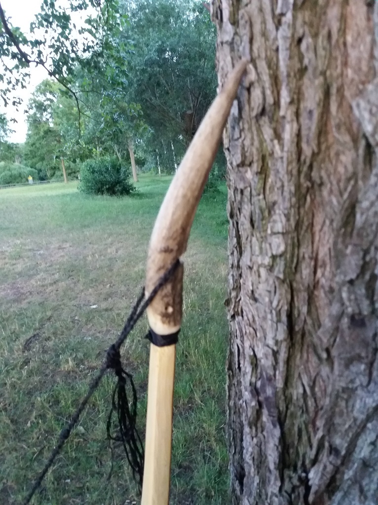

Zu den Geweihenden... ich habe mich für diese Enden vorallem aus optischen Gründen entschieden aber auch weil ich der Haselnuss als Nocke einfach nicht vertraue. Und ja die schweren Enden haben den Bogen deutlich langsamer gemacht gegenüber den Probeschüssen wärend des Tillern ABER keineswegs unbrauchbar wie ich finde. Von Handshock habe ich keine Ahnung bin ein recht kraftvolles Kerlchen villt stört es mich deshalb nicht ? :-\ ??? Ich merke jedenfalls nichts davon.

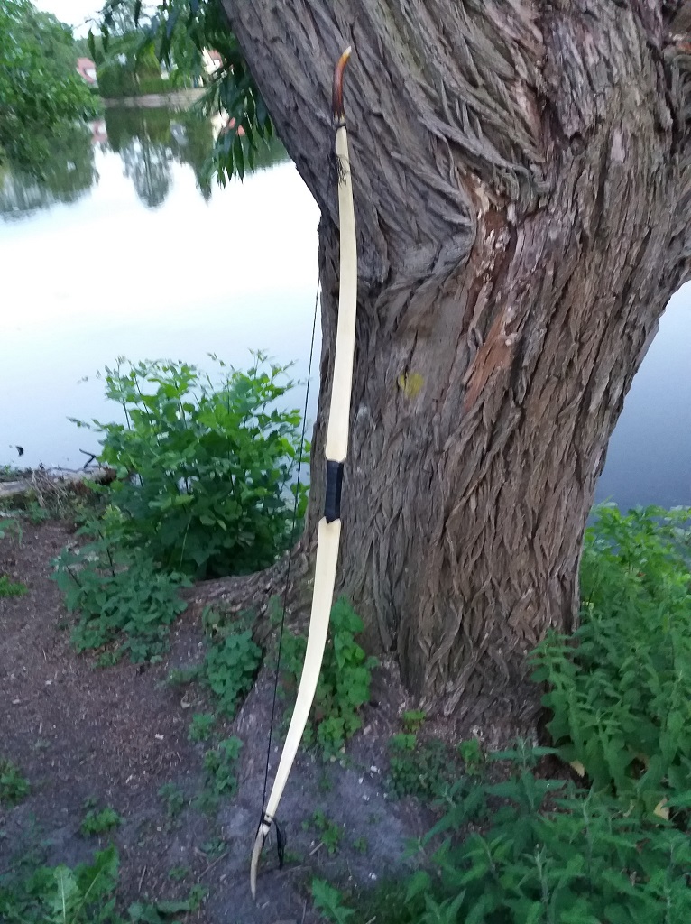

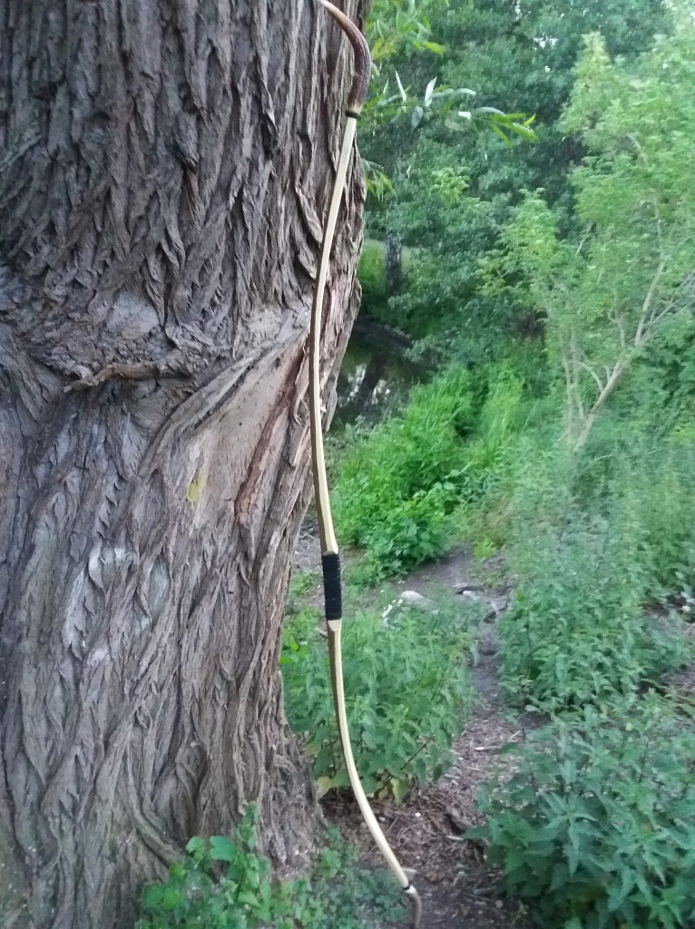

Aufgespannt (26 Zoll)

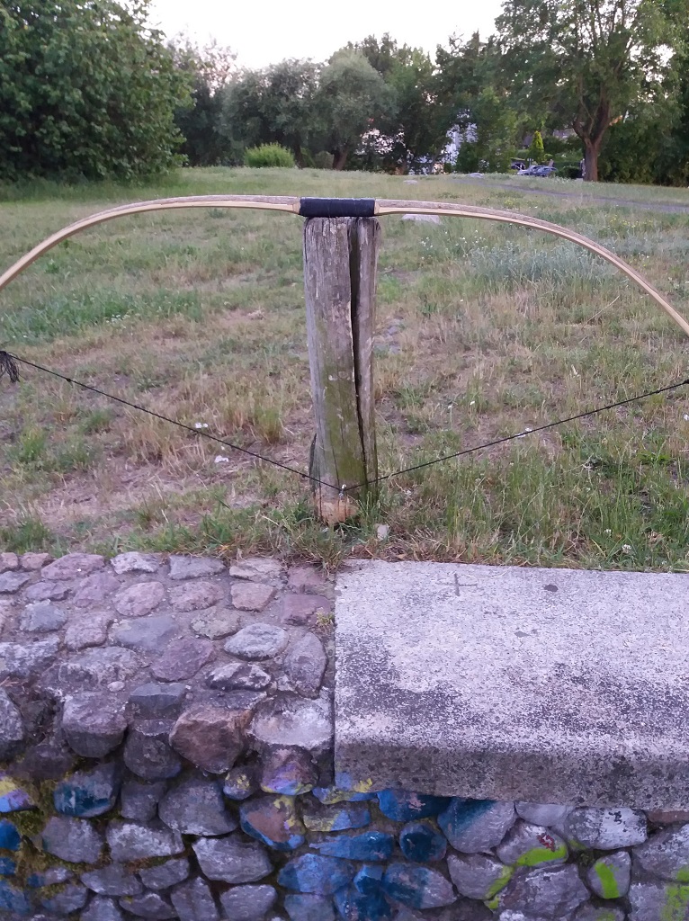

Tiller
Tiller

Nocke Oben
Nocke Oben
Nocke Unten
Nocke Unten

WOW.
Was eine Datenflut. :o
Da sieht man den Tischlerazubi. ;D
Erstmal willkommen hier.
Sehr ambitionierter Tiller. Das die Hasel das aushält.. ;)
Auf jeden Fall macht er mit den Mördernocken optisch was her.
Reichst du noch ein Bild vom abgespanntem Bogen nach?
Vorschläge:
Deine Hasel ist bei um die 10% Restfeuchte fertig zum bauen. 2 Wochen können bei den jetzigen Temperaturen passen, sind wohl aber etwas knapp. Holzausgleichsfeuchte sollte dir ja ein Begriff sein.
Wenn der Knüppel bei Raumtemperatur und um die 40% Luftfeuchtigkeit über 2-3 Tage keinen nennenswerten Gewichtsverlust mehr hat isser gut.
Keine so Gigantomanischen Nocken
Der Bogen sollte über die Wurfarme gleichmäßig biegen (Sonderformen wie Reiterbigen, Mölle etc. ausgenommen)
Für die Sehne kauf dir eine Rolle B50! Kostet ca 12€. Und bau dir eine richtige Sehne. Das Baumarktzeug mag zum Tillern gehen, schießen würde ich damit nicht.
Zugwage besorgen.
Tillerstock mit Umlenkrolle bauen.
Nächsten Bogen bauen.
PS. Bogen nicht so lange "aufgespannt" (ausgezogen) lassen. Das ist nicht gesund.

Ja, abenteuerlich in jedem Fall. Wobei es vor allem die Nocken echt in sich haben...^^

Mahlzeit der Tischler den Beruf habe ich auch gelernt und dachte daß mir der Bogen doch eine Handprobe sein müsste, ich wurde wie Du eines besseren belehrt.
Bogenbau ist ein ganz anders Level der Holzbearbeitung,zu deinem Bogen decodiert gut aus füber dein Erstling.
Der rechte Wa biegt näher am Griff als der linken auch biegen beide Wa hauptsächlich im der Mitte.Trotzdem saubere Arbeit Das wichtigste ist Geduld zu haben wenn der Moment kommt das muss jetzt klappen,solltest du alles bei Seite legen und abschalten.Was ich sagen will ist das Ungeduld dein größter Feind ist.
Mfg Martin

Dein Bogen hält. Das ist erst einmal das Wichtigste. Dass noch etwas geht, weißt Du selber und hast auch bestimmt schon viel gelesen. Diesen Bogen würde ich so lassen wie er ist, weil er aktuell Deinen Vorstellungen entspricht. Es folgen nun sowieso noch zahlreiche weitere Projekte. Für diese neuen Projekte kriegst Du bestimmt die folgenden Anregungen und mehr:
Tips: Weniger Masse, damit mehr Energie an den Pfeil abgegeben wird und weniger durch die Wurfarme aufgefressen wird.
Tiller: Gleichmäßiger über jeweils den ganzen Wurfarm. Der untere Wurfarm darf ein wenig stärker / schneller als der obere sein, damit der Pfeil gut von der Handfläche abhebt. Außerdem muss nicht nur die äußere Hälfte der Wurfarme biegen; dort findet so überproportionale Belastung statt.

Beim Lesen des Threadtitels dachte ich, cool, filigrane Geweihnocken - du hast das das mit den Geweihnocken aber etwas zu wörtlich genommen. ;D
Ansonsten ein solider Einstand. Tiller geht deutlich besser, aber auch deutlich schlechter. Kann von mir nicht behaupten, meinerzeit besseres produziert zu haben. Die Verarbeitung des Bogens gefällt mir gut!

Bei den Geweihenden war mir im vorraus (dank Fletchers Corner) klar, dass sich die zusätzliche Masse negativ auf die, an den Pfeil abgegebenen, Energie auswirken wird. Ich habe hin und her überlegt, habe überlegt sie zu kürzen oder zu Schnecken zu Feilen (nächstes Projekt ;D ) aber am Ende konnte ich den natur Geweihen nicht wiederstehen. Da sie aus noch unterschiedlich lang waren ging ich dann die Sache von der Seite an, die ich beeinflussen konnte/wollte nämlich vom Wurfarm aus. Von dortaus habe ich hoch gemessen und die Nocken in gleichem Abstand gesetzt. Der Bogen lässt sich nun nur von Unten nach Oben spannen. Ich denke ich werde erstmal versuchen mich mit der Masse der Tips runter zu arbeiten (kürzen, "drehen") um schließlich zu der Einsicht zu gelangen, dass generationen von Bogenbauern sich nicht irren können. Daraufhin werde ich wahrscheinlich zu kleinen Horntips übergehen wie man sie von anderen Bögen kennt.

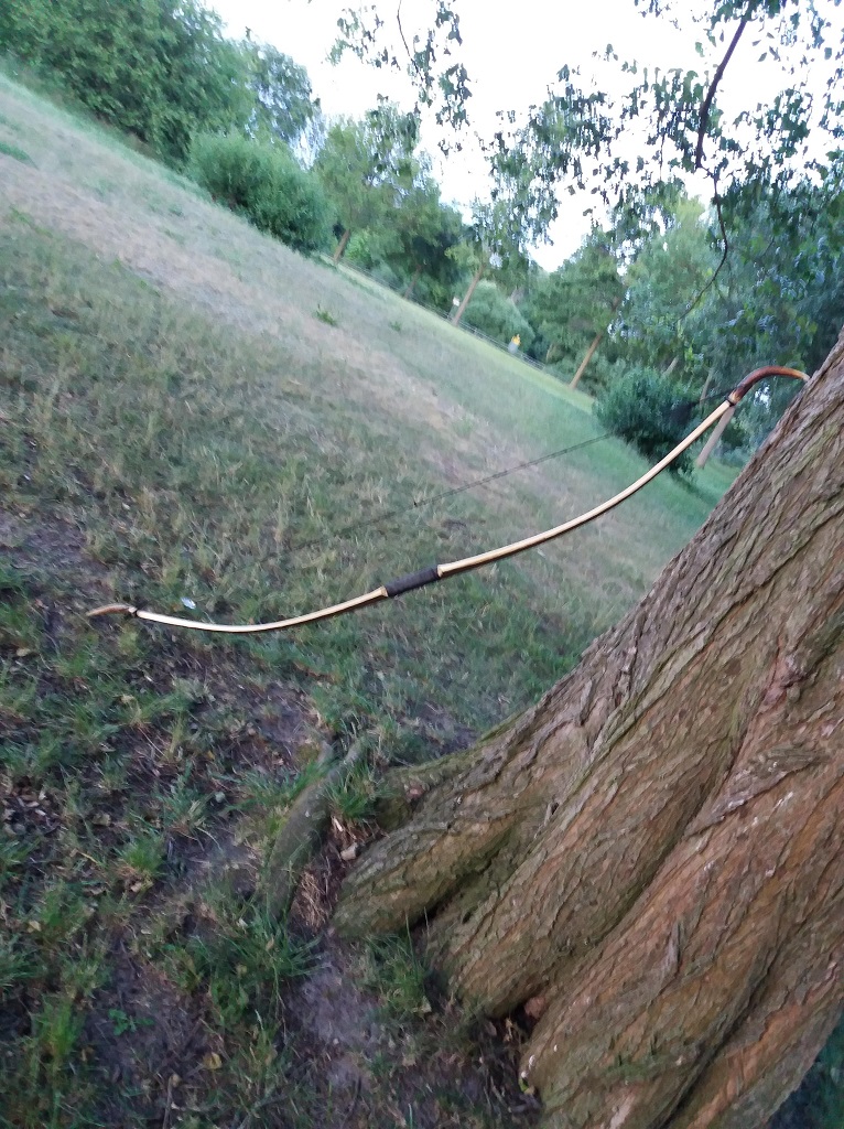

Jetzt hätte ich fast das gewünschte Bild vergessen ;D
Hier ist es:
Abgespannt ( am selben Tag des kleinen Fotoshootings... ca. 45 min. Dauerspannung.)
Ps: Der Bogen wird entspannt verwahrt und bis auf die Fotos nur zum Schießen aufgespannt. (Wird mit meinen gekauften auch so gemacht.)

In erster Linie mal einen besseren Tiller. Ein Bogen verlangt dem Holz das Letzte ab. Da muss alles gleichmaessig arbeiten, sonst geht das nicht lang gut. Dein Bogen biegt fast nur in der Wurfarmmitte. Das mag Hasel (und alle anderen Hoelzer auch) normal gar nicht. Wenn der noch keine Falten hat isser recht guter Hasel. Wie stark sind die Ringe?

Zum Thema aufgespannt: ich meinte deine Auszugbilder.
Den Bogen längere Zeit (mehr als ein paar Sekunden (was auch schon ungeaund sein kann ))nahe Vollauszug einzuhängen ist nicht gut.

Gabriel_Bowyer
Re: Mein 1. Bogen (Flachbogen,Haselnuss+Geweihnocken)
Beitrag von Gabriel_Bowyer »
Hey und nochmals vielen Dank für die vielen Antworten bin echt etwas Baff und muss das erstmal alles aufnehmen und verinnerlichen. ;D
Tiller?:
1. Ihr sagt er biegt sich nur im Mittelbereich ich nehme mal an das ist schlecht wenn es hier so oft angesprochen wird? ;D
Hatte mich vorallem in Richtung Holmegaard schlau gemacht, als gedankliche Stütze für diesen Bogen. [Will jetzt nicht behaupten,dass es einer geworden wäre.]
Wie muss er sich denn nun Biegen?
2/3 der WA von Fade Out bis zum Steifenbereich?
Komplett im Halbkreis ähnlich einem Elb?
U-förmig so das sich die eigentlich steifen Enden doch mit Biegen? (Natürlich ohne die Rehfamilie am Ende)
Oder ebend jetzt doch hauptsächlich in der Mitte der Wa und nur ein bisschen an den Fade Outs und WA-Enden?
Oder doch ganz anders? ??? ??? ??? ???
2. Was du auf dem Bogenrücken siehst musst du auf dem Bogenbauch nachahmen richtig? D.h. jede Rückenwelle muss sich auf dem Bauch in die Dicke einfügen richtig? Das klingt als wäre ein Messschieber unabdingbar für Erfolg?
3. Meine Wa Dicke verläuft anfangs meist von 20 mm auf 12 mm über 2/3 des Wa ohne Fade Out. Ich würde beim nächsten Bogen gerne noch etwas runtergehen dachte da an sowas wie: von 16 mm auf 8 mm über 2/3. Ist das zu dünn für die Haselnuss? Wenn nein. Kann irgendwer abschätzen bei welchem Zugewicht man da in etwa landen beiner Breite von sagen wir... so 45 mm auf 40mm über 2/3.?
Brettbögen:
Das Thema interessiert mich sehr, da ich als Tischler-Azubi quasi einen unbegrenzten & dank gutem Chef kostenlosen, Zugang zu Staves aus (Werkzeug-) Esche 50x50 mm aus Bohlen habe.
Ich habe ein ganz kleines bisschen quer gelesen zum Thema Backing nachdem mir der erste Versuch aus diesem Material dank Rückenbruch um die Ohren flog.
1. Welches preiswerte Material eignet sich für ein Backing auf dieser Art Brett bzw. Bohlenbogen?
2. Welcher Leim/Kleber macht sich gut? (Bitte Preis/Leistung beachten.)
3. Lieber Kern-, Mittel- o. Seitenbretter? Jahrringe lieber stehend, liegend o. diagonal? Jahrring Abstand 4mm?
Sehne:
Okay denke werde erstmal mit einer Rolle B50 anfangen und später mal mit FF experimentieren.
Nächste Sehne wird dann flämisch gespleist wenn Verflechten nicht so gut ist.
Tut mir Leid falls ich zu viele Fragen stelle hoffe, dass stört nicht? :D
Und sry sollte ich auf eine von euch gestellte Frage oder Antwort nicht ausreichend eingegangen sein.
Alles liebe aus der Mittagspause
Gabriel
