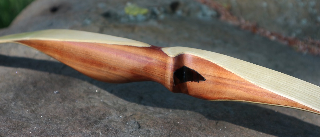

Re: 44" (Kinder)Recurve 30#@20"
wanttostart hat geschrieben:Meine Güte, wie sehen denn die Bögen aus, wenn Du "etwas mehr Liebe" reinsteckst?
Dirk
In den hier ist etwas mehr "Liebe" (Zeit/Feinschliff/Materialauswahl) geflossen.
Nachdem ich auf unserm jährlichem Kindergartenfest an meinem Bogenschieß-Stad gefühlt 100 Kinder beim Schießen beobachten konnte;
habe ich festgestellt, dass für Kinder unter 7-10 Jahren um die 10-12# völlig ausreichen.
Mit meinen 16#ern konnten eigentlich nur ein paar 10jährige sauber ankern.
Schießen konnten die Kleineren damit schon auch ganz gut, aber nur angestrengt.
Sind halt doch knappe 8kg, die da an den kleinen Kinderfingerchen ziehen.
Da die Kinder auch mit 6 Jahren meiner Mein ung nach sauber schießen lernen sollten, (bzw. zumindest der Bogen eine ordentliche Technik ermöglichen sollte)
werde ich die Teile so auf 11# bei 18" ausrichten.
Bei 24" sind es dann knapp 18#.
Sollte für den überwiegenden Teil der normalen Kinder gut passen.
Bilders vom aktuellen.
Mit Zwetschge als Griff.
Sehr schick! Der hätte ne eigene Präsi verdient!
Am Glasgebabsche möchte ich mich demnächst auch sehr gerne mal versuchen, gerade mangelts dafür leider am nötigen Kleingeld.

Rotzeklotz hat geschrieben:Sehr schick! Der hätte ne eigene Präsi verdient!
Seh ich auch so.

- wanttostart
- Beiträge: 716
Sehr schickes Teil.Wann sieht man die ersten Grombards im eigenen Onlineshop?
Und ja präsentier den doch auch.
Lohnt sich auf jeden Fall.
Onlineshop und so ist nix, wenn man das als Hobby nebenbei macht.
Obwohl der sicher gut laufen würde. Schöne mit etwas Liebe gemachte Kinderrecurves habe ich bis jetzt noch keine gefunden.
Dafür eine extra Präsi hielt ich für unngemessen, da es ja nur eine Variation des ersten Bogens ist und von der Form her ja genau das selbe.
Ich habe noch einen 53" Damenbogen gebaut. Wenn ich den noch etwas schick gemacht habe kommt der demnächst mal in die Präsi.
irgendwas is ja immer
