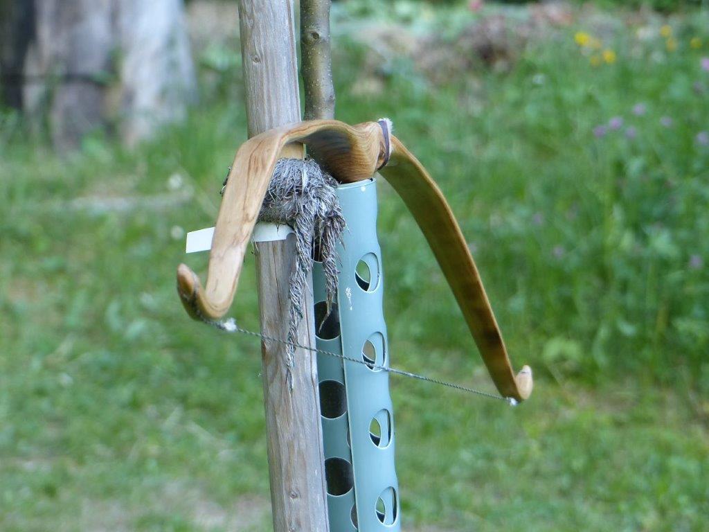

Oberer WA, Rücken
Oberer WA, Rücken

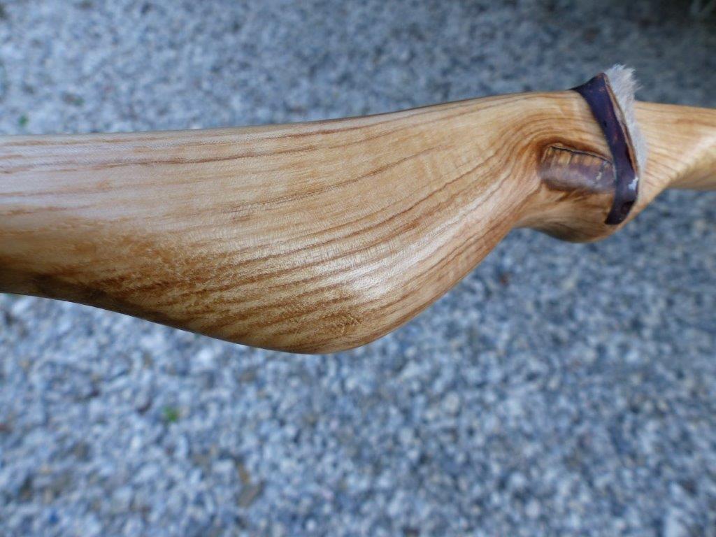

unterer Recurve
unterer Recurve

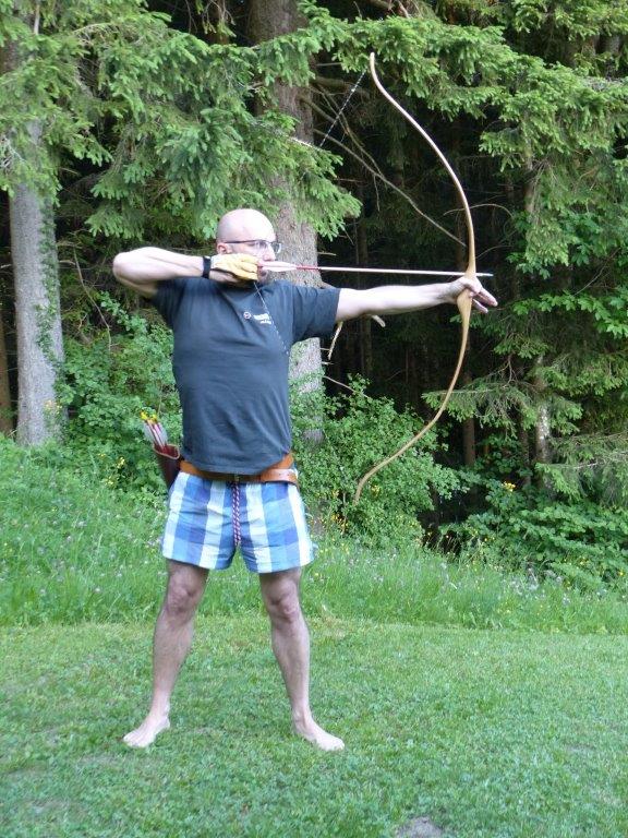

Vollauszug
Vollauszug

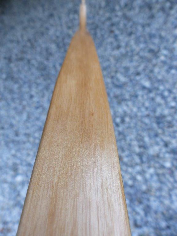

@Laurinus:
Ja, ist aus dem inneren Bereich und hatte ursprünglich eine rötliche Färbung - eher untypisch für eine Weißesche.
Das Holz hat außerdem Farbeinschlüsse die keinem Ring und keiner Faser folgen,
das sieht aus als wurden die die Fasern am Rücken durchtrennt oder laufen willkürlich aus dem Bogen.
Das kann man auf dem Bild mit dem Recurve ganz gut erkennen.

Hast du die Recurves verstärkt?
Lord Hurny
Beiträge: 1627
Re: Eschen-Recurve "Redneck", 45# bei 29"
Beitrag von Lord Hurny »
@Thomas:
nein, die Recurves sind nicht verstärkt
lg,
