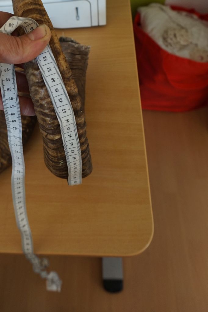

Nun endlich ist mein Buch von Adam Karpowicz angekommen. Ich hoffe die meisten Fragezeichen werden damit beantwortet.
Ich habe 2 vermutlich Mufflon Hörner bekommen, bei denen das Alter unbestimmt ist. Sie sind 67cm lang und eines der Hörner biegt sich leicht auf den letzten 20cm ein nach links weg. Kann ich das trotzdem verwenden? Wie stell ich fest, ob das Horn schon zu spröde ist?
Quirin
Beiträge: 70
Registriert: 04.12.2014, 20:24
Re: 2 Osmanische Komposit 35/60#
Beitrag von Quirin »
Nein die leichte Verdrehung ist im Normalfall nicht so schlimm bzw. kann korrigiert werden.
Bereite das Horn einfach so auf wie es im Buch steht. Falls es beim Sägen Risse bekommt ist es zu spröde, sollte allerdings nicht der Fall sein.
Gruß, Quirin
