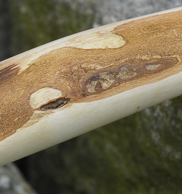

Servus,
April ist ein guter Monat zum Bogenbauen, deshalb hab ich auch noch einen fertig gemacht ;D .
Stabförmiger Bogen aus Haselnuss, nachdem er auf Standhöhe war hab ich ihn mit der HLP etwas geröstet und damit das Set ganz weg bekommen.
Länge 178 cm NzN - Griff 3x2,4 auf 1,3x1,2.
Gewicht 450 g mit Griffleder und Sehne
Zuggewicht 43#@28"
Am Rücken die Rinde oben gelassen - Finish mit Auro Hartöl
Horn an den Enden und Arrowpass.
hoffe er gefällt euch.
obere Nocke
obere Nocke
untere Nocke
untere Nocke
kleines Loch im unteren WA-Ende

Wieviele bögen hat mann denn so gebaut um auf so ein tolles ergebnis zu kommen?
Ich möchte ja selber gerne mit hasel loßlegen. Hab auch schon ne gute menge staves die erstma schön trocknen dürfen. Nu bin ich dann am sammeln von infos. Wie genau röstet mann den denn? Und wie lange hast du für den benötigt?
Marcus
Beiträge: 6194
Hat gedankt: 69 Mal
Hat Dank erhalten: 217 Mal
Re: Hasel geröstet 43#@28"
@ Tiefenberg - Das Tempern geht ziemlich flott,ich erhitze mit der Heissluftpistole, so ca. 15 cmAbstand zum Bauch, bis er leicht braun wird, das dauert bei mir ca. 20 Minuten für einen WA ( sind aber nur ungefähre Richtwerte - ich hab bisher immer nur leicht geröstet). Neumi hat im letzten Sap 2017 Turnier einen schönen Hasel Warbow gemacht.
Bei mir hat es länger gedauert bis ich den ersten halbwegs guten Bogen hatte, bei anderen geht es schneller.
Ich habe versucht mir mein Wissen aus den diversen Bogenbaubüchern zu erwerben, hier im Forum geht es viel schneller, am besten du zeigst viele Fotos von Beginn an, dann ist es einfacher dir zu helfen.
