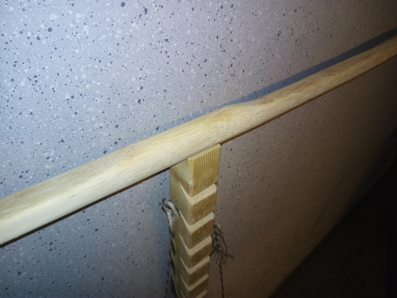

Sooo, ungeduldig habe ich die Antworten mal nicht abgewartet und ab gings nach der Arbeit in die Garage.
Habe den rechten Wurfarm in der Mitte mit grobem Schleifpapier noch leicht abgetragen, dann Tiller geprüft. Ist mit meinem Anfängerblick vielleicht immer noch nicht optimal, aber für mich war es erstmal ok. Bild ist nicht ganz gerade aufgenommen, kann täuschen (Bild 1)

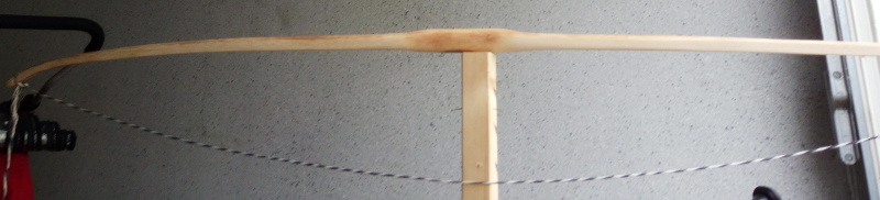

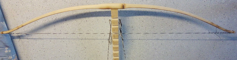

Dann umgedreht (reflex) mit der Tillersehne fixiert und Bauch mittelbraun (Pi mal Daumen) geröstet. Ist etwas fleckig hier und da, teilweise zu viel, teilweise etwas zu wenig. Dann so eine zeitlang stehen lassen. (Bilder 2 und 3)

Aufgespannt, auf Tiller gestellt, mit rosa-roter Brille für ok befunden und mal gezogen. (Bild 7)
Mein lieber Herr Gesangsverein, der hat ja Wumms bekommen! Schätze ca. 35 # nun durch das Tempern. Hätte ich nicht gedacht. Morgen kein Probeschießen möglich, da es schütten soll und mit der Sehne?
Anbei mal Fotos der beschriebenen Schritte - was denkt Ihr bitte?
