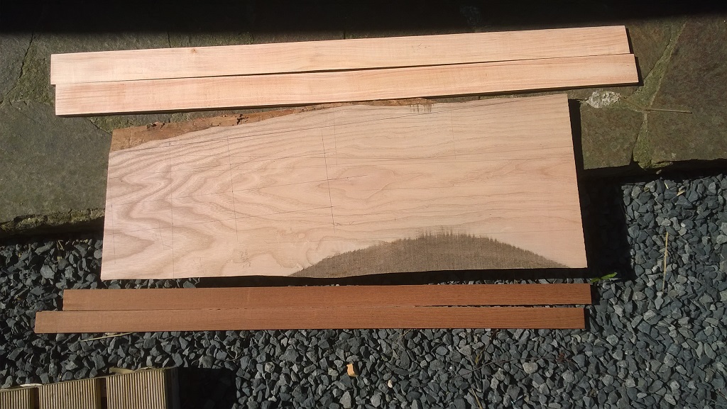

Anbei mal ein Foto vom Holz das ich zur Verfügung habe. Dummerweise hat Sohnemann mit meinem gekürztem Zollstock gemessen - die Esche hat nur 75cm und nicht 95cm Länge.
Oben - das mir nicht bekannte Tropenholz: 100cm lang, 5cm breit, 9,5cm Stärke
Mitte - Esche: 75cm lang, Z.z. breit genug, 11mm Stärke
Unten - Sipo, 90cm lang, 3,5cm breit, 6mm Stärke
Das ich schäften muss, war mit klar. Bei der Esche müsste ich 2x schäften um auf Länge zu kommen. Wenn die Schäftungen jeweils im Bereich Griff und dem Powerlam liegen, könnte das ein Problem werden?
Auch wenn das mit Sicherheit nicht das Optimum darstellt.... *seufz*.... würde ich jetzt das Tropenzeugs als Rücken nehmen, Esche in die Mitte - da ich stückeln muss, und das Mahagoni als Bauch. Alternativ wäre ja noch das Eschefurnier da, 2x aufeinander wäre ich bei 1,8mm als Rücken.
Habt ihr da ne Meinung oder Tip für mich?

Die Esche taugt nicht. :'(
Für ein Backing-Laminat sollten stehende Ringe da sein, mit liegenden durchschnittenen Jahrringen wird das nichts. Ausserdem ist die Esche nicht der Bringer, sie hat einen Frühholzanteil von wenigstens 30%, der dunkle Teil eines Jahringes auf Deinen Bildern, das ist zu porig und bröselig, das knickt bei einer Belastung schnell ein und führt zu Stauchbrüchen.

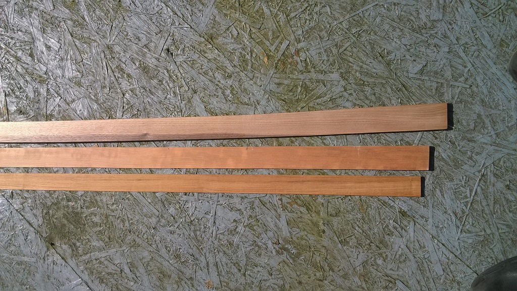

Mitgenommen habe ich folgendes:
Oben - Nuss, 5,5cm breit, 185cm lang, 10mm dick
Mitte - dunkle Kirsche 5,2cm breit, 5mm dick
Unten - Teak, 4,5 breit, 185cm lang, 5mm dick (vermutlich nicht brauchbar, gefiel mir aber :))
Hoffe ich kann damit was anstellen. ::)
PS: Das Tropenzeugs hat fast stehende Ringe, ca 4 Grad....
