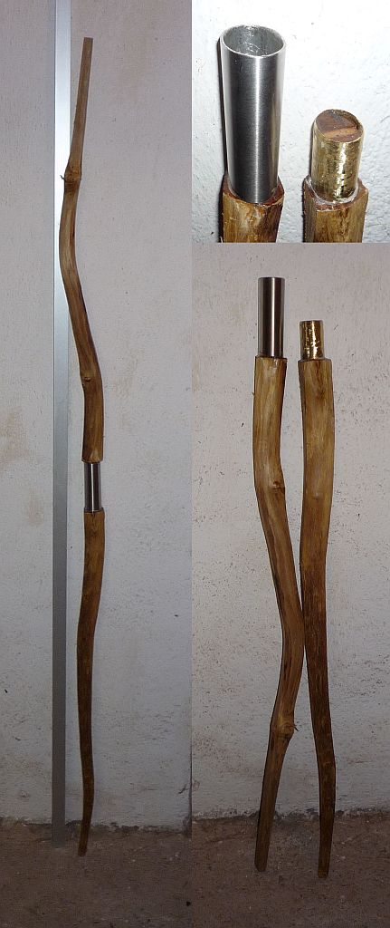

Becknbauer hat geschrieben:Später muß dann eine massive Wicklung das ganze Zusammenhalten.
Aber SO WAS von massiv! Der Schnitt ist sehr steil, folglich die Klebefläche sehr kurz!
Du musst den Griiff ja noch deutlich schmaler machen! Hast Du das bedacht??
Eigentlich sollte im ENDzustand die Klebefläche noch durch den gesamten Griffbereich laufen, also 12 cm lang sein!
Beiträge: 3782
Hat gedankt: 183 Mal
Hat Dank erhalten: 61 Mal
Re: extrem snaky Goldregen wie richten?
Stimme dem Raben da zu - ich würde jetzt so vorgehen:
Wieder an der Klebung auseinandersägen, Hülsen anpassen und den Bogen so quasi verlängern( http://primitive-bows.com/homemade-take-down-sleeves/ ), , das fehlende Material mit Epoxy auffüllen und dann weiterarbeiten.

Ich gebe zu das sieht sehr mäßig aus.
Ich hab sogar noch eine Steckhülse rumliegen, an die ich nicht mehr dachte. Ja, dann kommt die demnächst zum Einsatz.

hätte ich auch gleich so machen können,<br />und die extreme Kurve noch ein bisschen gedämpft

Coole Show.
Immer noch ganz schön heftige Kurven.
Bin aufs Endprodukt gespannt.

Der ist doch mal schön geworden, wie sieht er denn von der Seite aus?

Wirklich gut hingekriegt, Wolfgang.

Servus, sieht echt gut aus mit den Kurven, bin schon gespannt wie es weitergeht.

Sehr stark! Wie hast du die Hülsen gemacht? (PS.: hab die Spende nicht vergessen, kämpfe nur etwas mit dem Paypal)

Schaut ja jetzt schon nach einem wirklich edlen Teil ganz nach meinem Geschmack aus. Bin schon aufs tillern gespannt!
Würde auch gern mal einen Takedown bauen, hab mich aber noch nicht mit dem Thema Hülsen beschäftigt....

Die Hülsen habe ich mal auf einer Bogensportmesse für 10€ gekauft. Die sind aber auch nur 2 pass genaue Rohre etwas oval geklopft. Etwa so wie im Link oben von Haitha.

Hi, gings hier schon weiter, Wolfgang?

Oh, nein.
Der steht immer noch so im Keller. Ich hatte null Zeit.
Dürfte aber jetzt bald mal was daraus werden.
