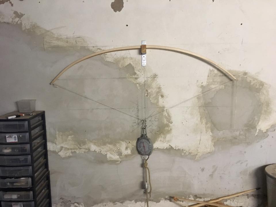

Moin! Hier eine Bergulme, technische Daten: 75" Nock to Nock, 110 lbs bei 31 in Auszug, in der Mitte 36mm breit und 26 mm tief, rechteckiger Querschnitt, an den Nocken rund, mit 13mm Durchmesser, 815 g Gesamtgewicht ohne Sehne: ein "Mean Wood Warbow".

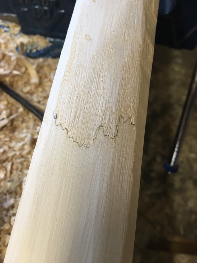

Und das war der Weg: Drei Ringe abtragen (vom Stab war ein Backing runtergesägt worden, ging also nicht anders). Man findet die Grenze zwischen Früh- und Spätholz recht gut. Ich habe die Grenze mit Bleistift markiert: das faserige Zeugs muss weg. Mit Zugmesser und Schaber ist das eigentlich kein Problem.
Nach dem Ringe schälen und dem Breitentaper sah das dann so aus:

Der erste Dickentaper war dann 3mm auf 20cm von der Mitte bis zu den Nocken. Die Ecken gerundet, lange Sehne drauf und ab auf den Tiller: 130 # @ 24".
Bei Warbows macht es keinen Sinn zu Beginn viel rumzutillern: irgendwann muss das Teil unter dem angepeilten Zuggewicht einfach biegen, sonst kommt man nie auf hohe Gewichte. Wenn keine bösen Schwachstellen drin sind und das Holz was kann, ist das auch kein Problem.
Hier der zweite Tiller, immer noch die lange Sehne, jetzt 115# @ 28", Peitsche mit ein paar Schwachstellen, rechts biegt er zu wenig:
Tillerhilfe von Blacky und Neumi geholt, weiter geschabt & geraspelt, dann die Nocken drauf und fertig. Das Ergebnis habt Ihr oben schon gesehen!
