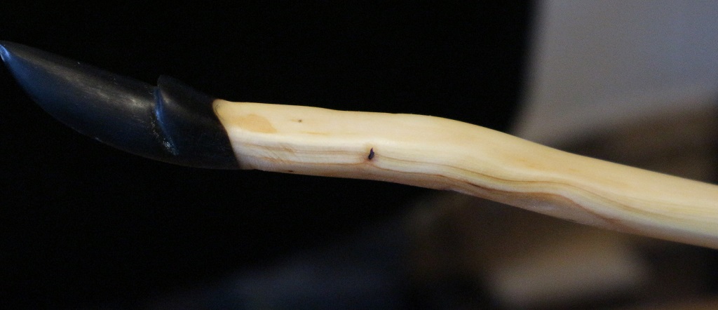

Akku wieder voll.
Hier noch ein paar Bilder zur "überragenden" Qualität das Holzes. ;D
welliger verdrehter Wurfarm
fast keine Äste ... *hust*
völlig verdrehtes und krummes Wurfarmende
Aber ich mag ihn trotzdem. :D
