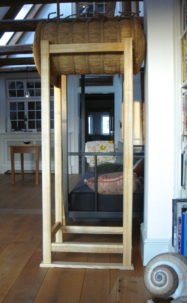

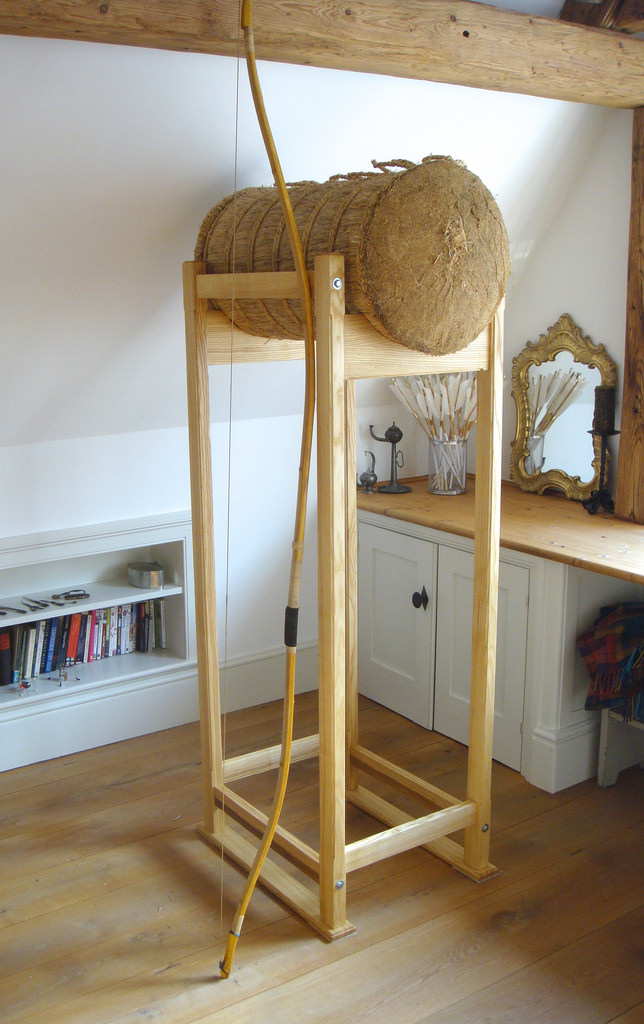

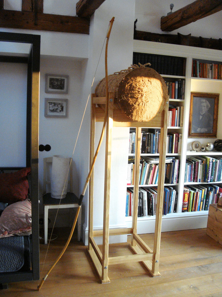

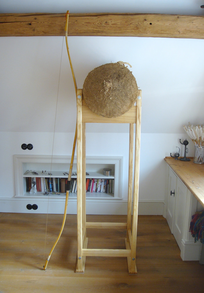

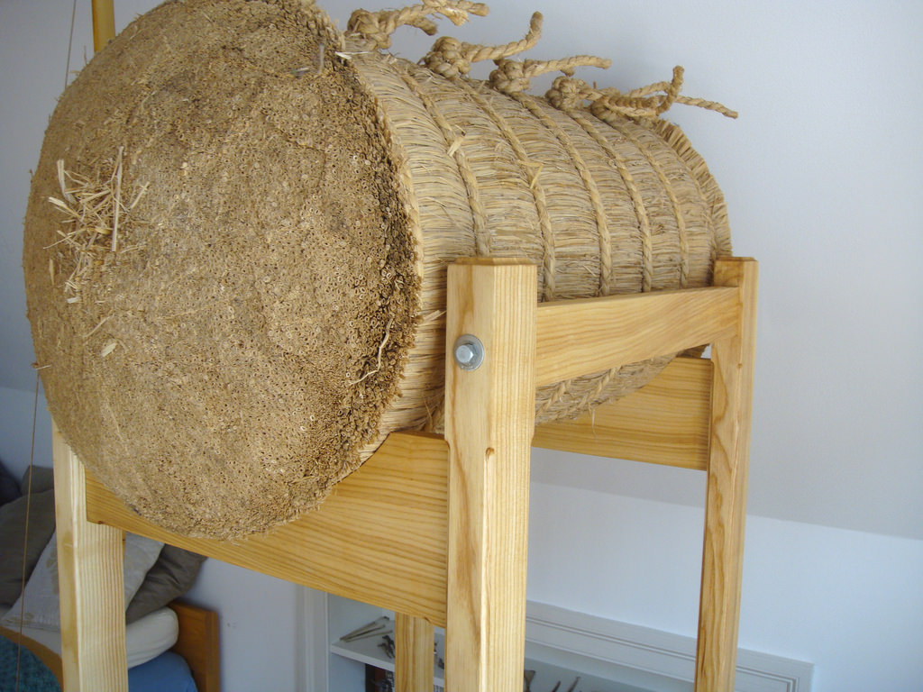

So, ich hab' nun endlich mal meinen Makiwaraständer fertig gebaut - notgedrungen... mehr zu diesem Thema evtl später :-\
Dann will ich den hier aber eben doch auch mal schnell zeigen.
Für die, die es nicht schon wissen: das Makiwara (übersetzt: "Strohrolle") ist ein Übungsziel aus gebündeltem Reisstroh, das aus sehr kurzer Entfernung beschossen wird. Die Idee dahinter ist Technik üben, oder Fehler bearbeiten zu können, ohne vom Drang treffen zu wollen abgelenkt zu sein. Geschossen wird aus ca 2m Abstand mit einem eigens für's Makiwara gemachten Pfeil. Dieser hat eine bauchig-runde Spitze und da er bei 2m Entfernung eigentlich keine Federn braucht, hat er meist auch keine. Nachdem auch nur immer der eine Pfeil geschossen wird und man relativ schnell Schiessen kann, weil das Wieder-Holen sehr schnell geht, würden Federn auch schnell verschleissen.
In den Vereinen kommen oft Ständer mit Scheren-artigen Gestellen zum Einsatz weil man diese auf verschiedene Höhen einstellen kann. Ich wolle hier mehr "Möbel-Charakter". Mein Ständer ist zwar zerlegbar, ist aber fest auf meine Höhe ausgelegt. Die natürliche Abschusshöhe (horizontaler Abschuss) des Schützen sollte etwa Mitte Strohrolle sein - breitbeinig stehend etwa Unterkante Nase...
Ich hatte den Ständer schon zwei mal in Eiche angefangen und Holz zurechtgeschnitten ... das ich dann doch anderweitig verbaut habe. ::)
Diese Version hier ist nun aus Esche - alles einigermassen offensichtlich: Vorder- und Rückseite sind verzapft und verleimt, Längsstreben verzapft und geschraubt, Filzgleiter an den Füssen, Finish ist Leinöl.
Naja, hier aber mal ein paar Bilder...

Beitrag von tigama » 31.10.2016, 21:40
in der wohnung schießen ?!
und wer macht die krümel weg ?!
verschleißt die rolle nicht recht schnell ?
gruß markus

Beitrag von Ilmarinen » 31.10.2016, 22:36
Das sieht richtig gut aus.
Und außerdem harmoniert das Stroh und die Esche.
Danke fürs Zeigen.

Beitrag von Heidjer » 31.10.2016, 22:56
Ah, sieht so die japanische Variante unserer Stramitscheibe aus und ist sie auch so Spitzenfressend?
Markus

Beitrag von Markus » 01.11.2016, 07:35
Schön!
Quadratisch, praktisch, gut!

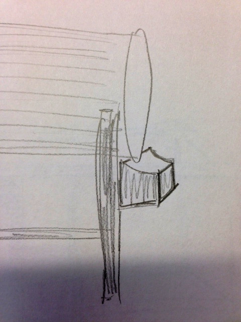

In Japan habe ich direkt unterhalb der Vorderseite des Makiwara eine Auffangbox für Strohreste gesehen. Einfach zum Einhängen.
Fand ich eine pfiffige Lösung. Mal sehen, ob ich davon noch ein Foto finde.
shokunin
Beiträge: 2061
Re: Makiwaraständer
Beitrag von shokunin » 01.11.2016, 07:45
Das wäre interessant... :)
Sonst macht aber der Schütze die Krümel hernach eben selbst weg - denn spätestens seit Mr Miyagi wissen wir ja, dass Wischen und Polieren zur Grundausbildung eines jeden guten Kriegers gehören ;D
Die Dinger bröseln schon etwas - mehr zu Anfang, finde ich. Dafür sind sie aber dekorativer als Ethafoam - und der bröselt ja auch irgendwann.
Nachdem man immer die Mitte beschiesst, verschleißt diese auch irgendwann. Trotzdem hält ein Makiwara meist Jahre lang und man kann es mittels der Schnürung (oder banalen Spanngurten) sogar wieder verdichten.
Das Makiwara ist nicht so dicht komprimiert wie Stramit - bei weitem nicht. Dafür ist es aber tief - 80cm so etwa. Die Pfeile gehen also tief rein und stecken dann eher locker drin. Beim Ziehen hat da kaum einer Probleme. Es bleibt schon die eine oder andere Spitze drin hängen, das liegt aber meist daran, dass sie nicht vernünftig montiert war.
Gruss,
Mark

Habe auf die Schnelle kein Bild gefunden, dafür aber eine schnelle Zeichnung (wehe, da lästert einer über den künsterlischen Aspekt - der darf sich gleich die nächsten zwei Jahre FC von außen anschauen ;D ;D >:) >:) )
Die Kiste wird einfach in einer Querverstrebung eingehängt. Zwischen Kiste und Makiwara ist wenig Platz, d.h. das hintere Brett hat einen runden Ausschnitt entsprechend der Größe des Makiwara.

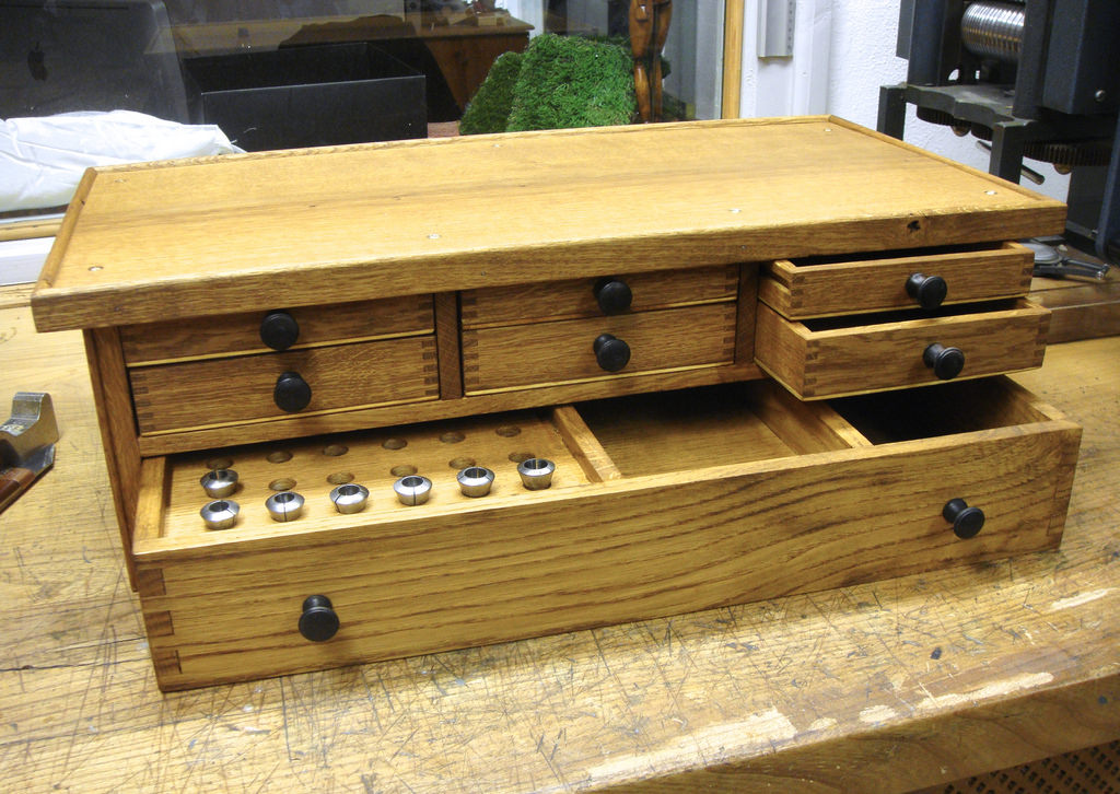

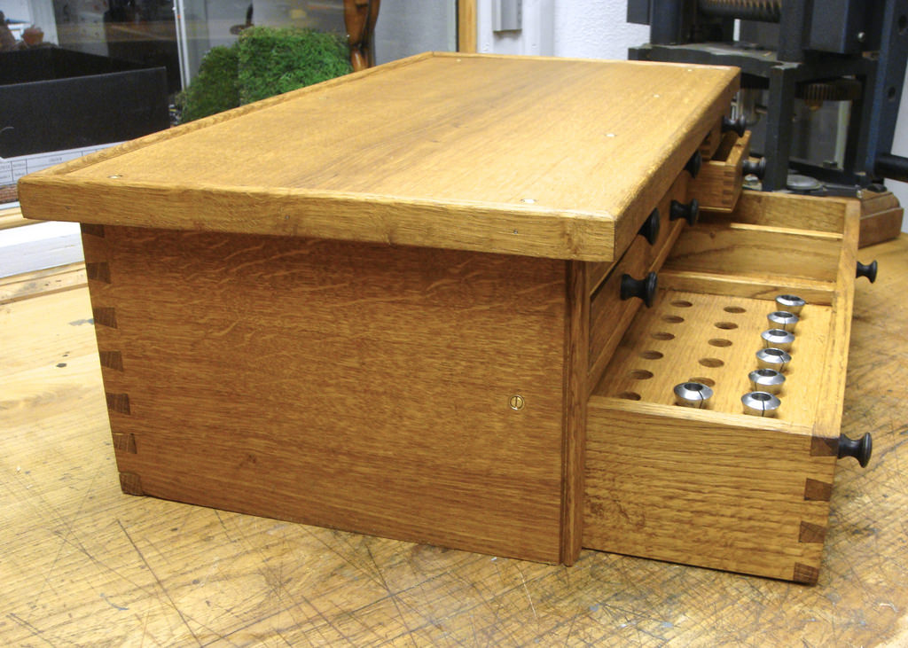

Nachdem es ja "mein" Thread ist, ;D stell' ich mal, ohne besonderen Sinn oder Grund, ein paar Bilder meiner besagten Schubladen-Basteleien rein...
Das Ding hier gehört zu einer Drehbank, an der ich gerade bastle.
Hmmm,... mal sehen ob ich noch genug Esche habe für einen Bröselfang-Schuber... ::)
Gruss,
Mark
