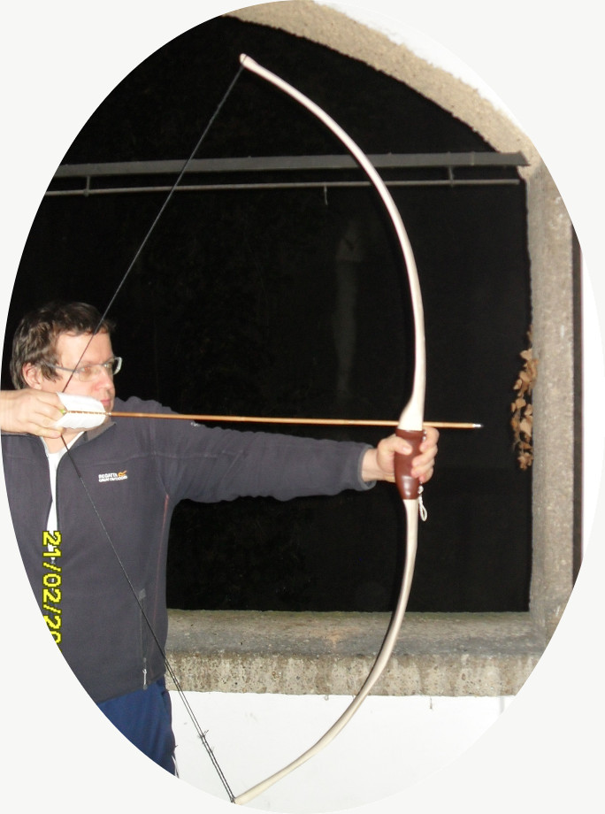

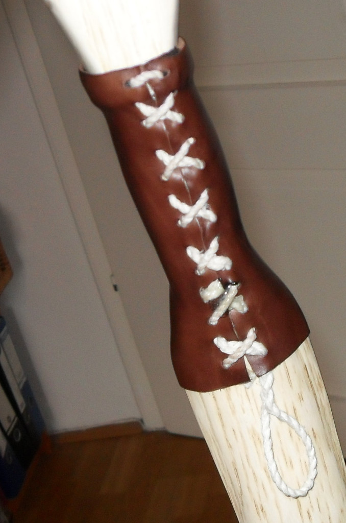

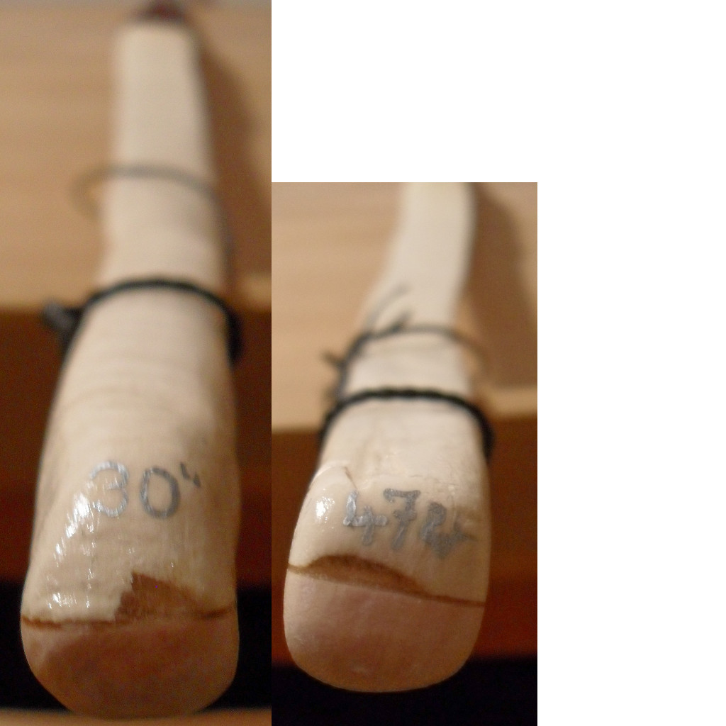

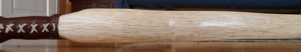

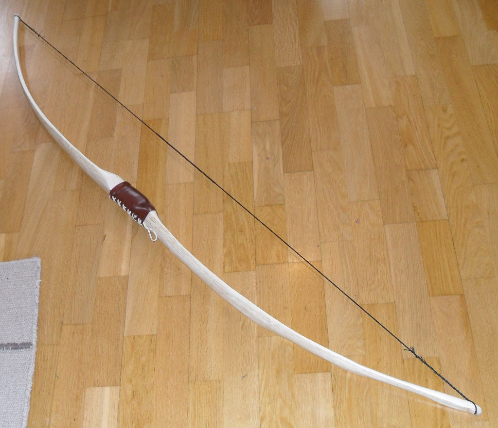

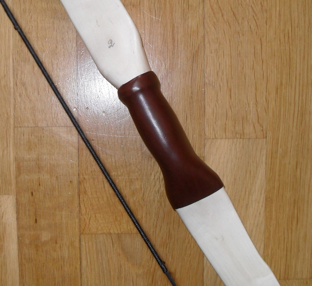

Wow, Deinen Hasel finde ich sehr gelungen. Für mein Urteilsvermögen ist das ein rundum gelungener Bogen. Das Griffleder gefällt mir auch. Zuggewicht und Auszug auf die Tipps zu schreiben ist einmal etwas anderes. Auf dem unteren Fadeout ist es vielleicht gängiger, die Daten anzubringen; man hat sie dann auf einen Blick. Aber why not?
Herzlichen Glückwunsch! Ich wäre zufrieden, wenn ich auch wieder einmal so einen Bogen zuwege bringen würde.
Re: Grünhorns "Nr. 2", Haselnuß, NzN 69 1/2 '', 47#@30''

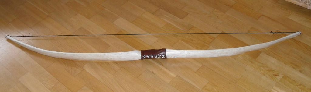

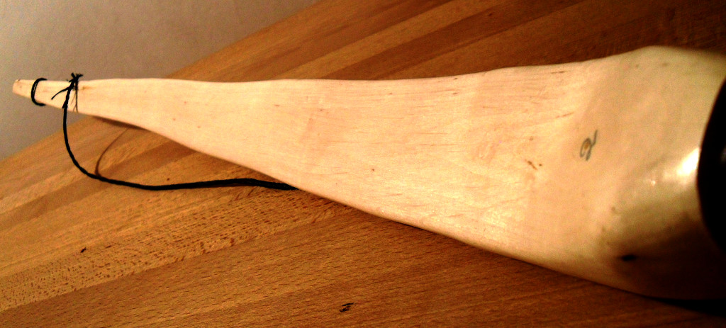

Schöner Bogen! Allerdings würde er mir mit schmaleren Tips Noch ein bisschen besser gefallen.
Bei schmaleren Tips könnte er aber das Zuggewicht nicht mehr draufschreiben.
Fein gemacht.
Viel Spaß damit.
Bin gespannt auf Nummer 3.
Fein gemacht.
Viel Spaß damit.

Bissl breite Tips, aber sonst: Basst!

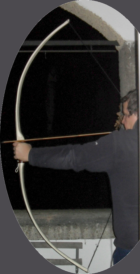

Der obere Wurfarm kommt mir einen Tick zu schwach vor, das kann aber auch täuschen.

@ralfmcghee: Freut mich sehr, dass Du ihn so gelungen findest. Ich bin sehr froh, dass ich jetz einen Bogen hab der sich gut schiessen lässt und der meinen Anforderungen entspricht.
@Pältzer und Fatz: Die Tips wollt ich eigentlich schmaler machen aber der obere WA ist der mit dem geleimten Schaden und denn hab ich überhaupt zu dünn, daher wollte ich da nicht an die Grenzen gehen. Den unteren allein hätte ich vielleicht dünner machen können, aber auch hier ist die Sache schon etwas heikel, weil der durch die Welligkeit teilweise schon sehr schwach ist.
@Thomas: Gut dass Du ihn auch gut findest. Ich war mir nicht ganz sicher und dachte kurz auch mal dass wie Osboan (auch Dir danke fürs Kompliment) auch anmerkt der obere in Relation etwas zu schwach ist. Aber dann hätte ich an den unteren wieder ran müssen und der ist aus meiner Sicht wie gesagt durch die Wellen und Dellen zumindest für mich etwas kompliziert. Ausserdem wär er dann schwächer geworden als ich eigentlich wollte.
Danke nochmal allen die mitgelesen haben für das Interesse und allen Ratgebern für die Konstruktive Hilfe. Nr. 3 werd ich dann hoffentlich schon weitgehend selbständig schaffen. @Grombard: ich kanns gar nicht erwarten bis der Hartriegel-Stave endlich trocken ist, er sieht bis jetz noch exzellent aus, ansonsten bin ich leider im Moment wieder "trockengelaufen" :-) Stay tuned!

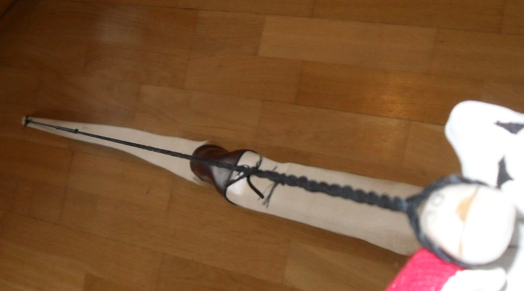

Ich habe ja schon die Entstehung mitverfolgt......sehr schön ! Bin auch gespannt auf Nr. 3
Der Tiller des unteren Wurfarms ist echt super, im oberen ist er etwas zu steif nach dem Griff, aber das weißt Du ja selbst !

Gut gemacht!

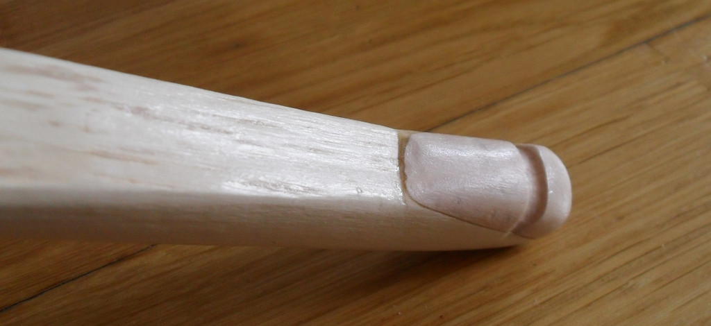

Die Enden (zwischen Sehnenkerbe und Ende) sind nur Ballast! Immer so schlank und elegant wie möglich formen.
Mit mehr Erfahrung wirst Du ihn auch schon AN den Sehnenkerben schlanker machen, aber erst mal ist das o.k. so!
