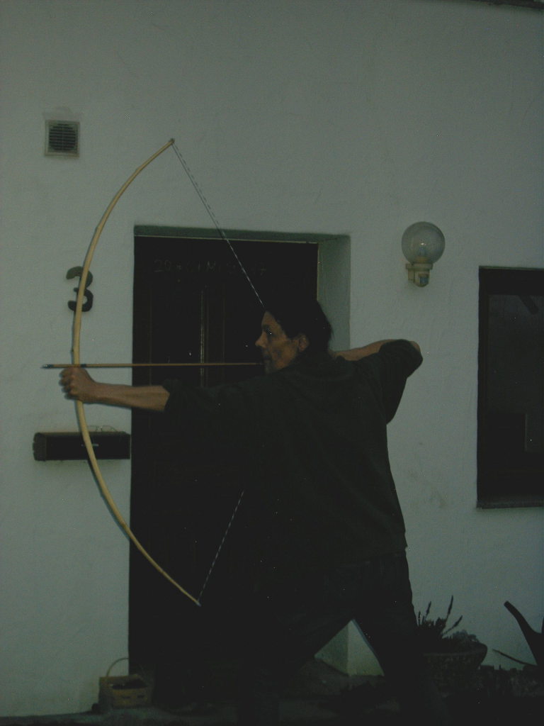

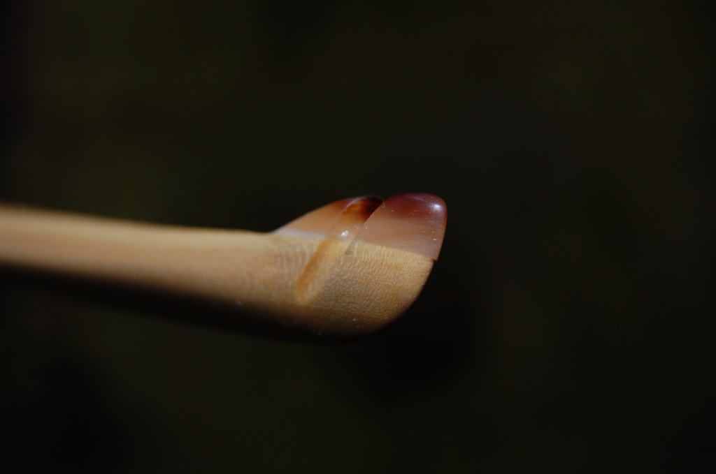

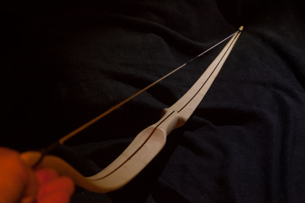

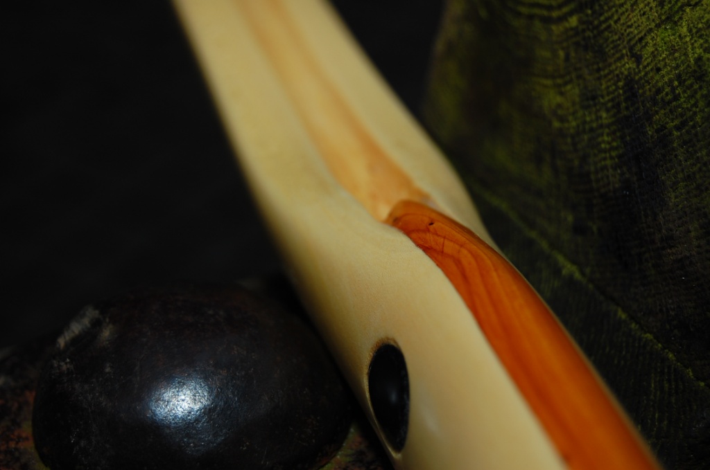

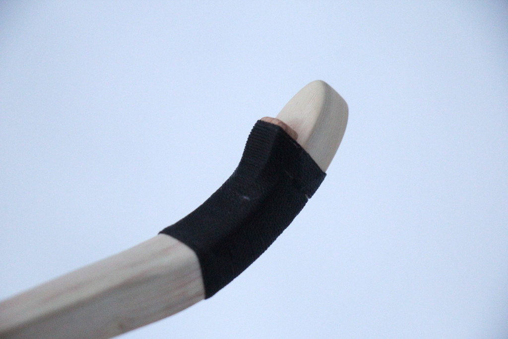

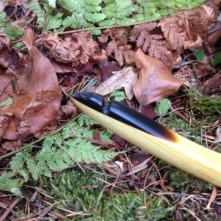

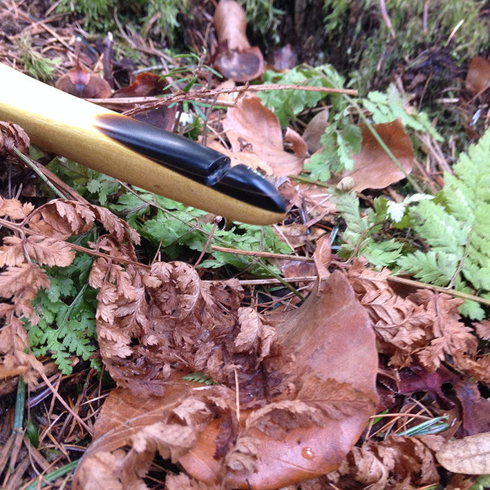

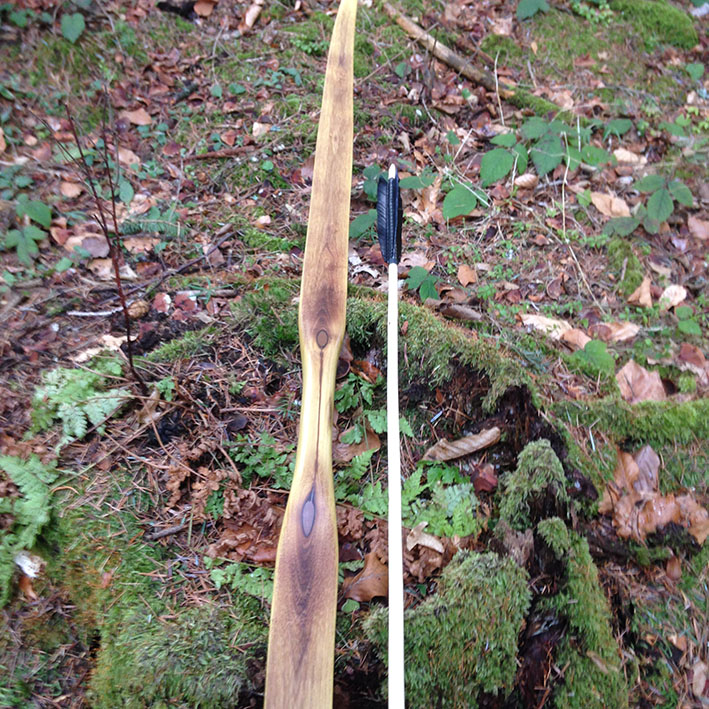

BlackPearl
Holunder
167 cm NtN
63# @ 28"
Arrowpass und Overlays: Horn
In der Griffmitte Eibekern
Gewicht: 600 g
Finish: Danish Oil
Bauthread
http://www.fletchers-corner.de/viewtopi ... 75&t=29391
VG
Sven

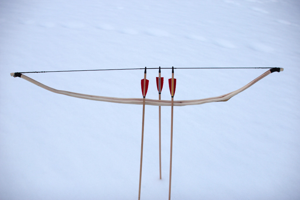

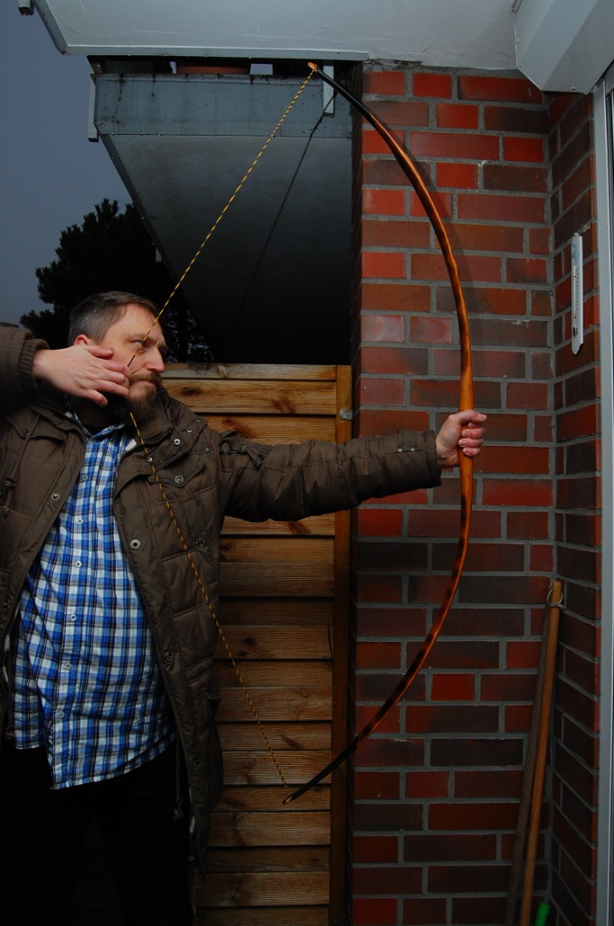

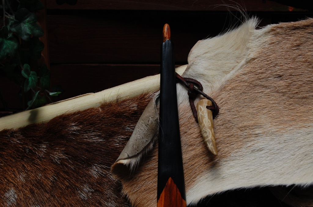

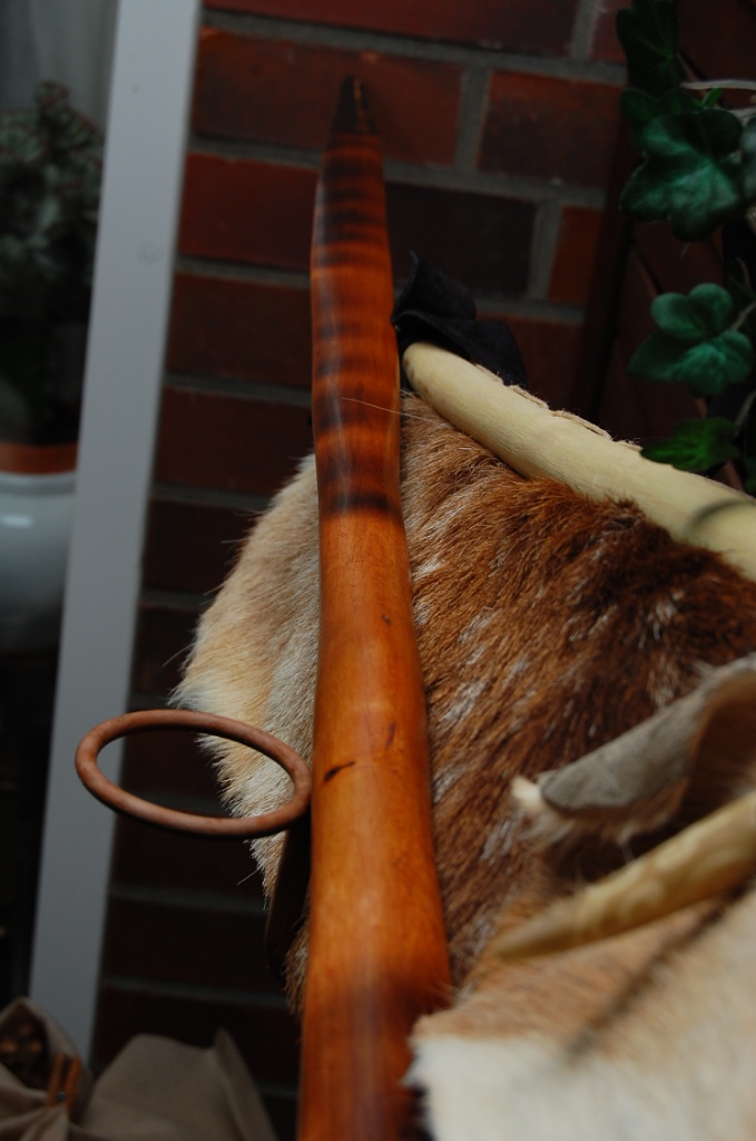

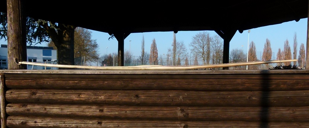

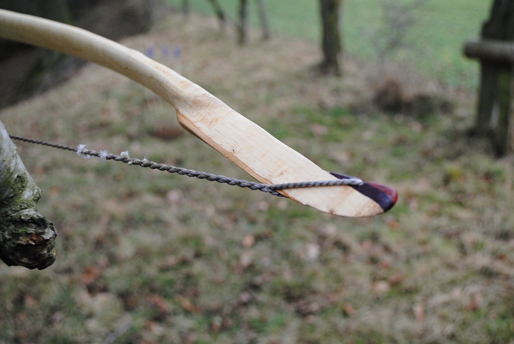

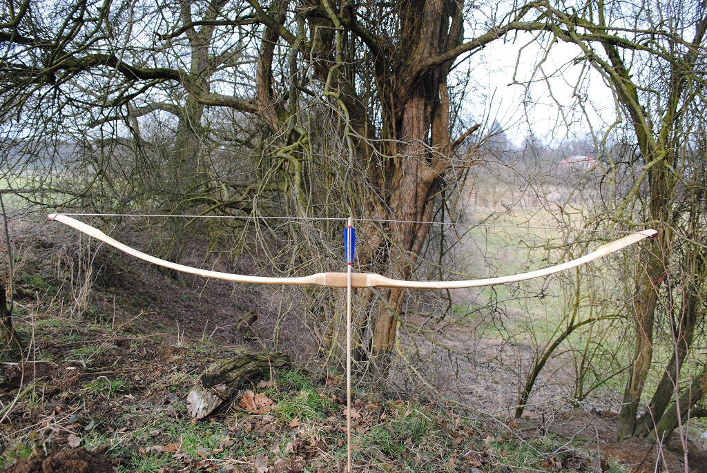

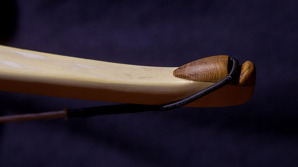

"Lange Mölle"
Vorab der Bauthread:
http://www.fletchers-corner.de/viewtopi ... 75&t=29409
Die Daten:
Holzart: Eberesche
Länge NtN: 172cm
Zuggewicht: 42#@28"
Standhöhe: 14cm
Gewicht gesamt: 507g
Sehne: 12 Strang Dacron B-50
Die Nadeln:
Länge: 15cm
Höhe: 2,5cm
Breite: von 1,2cm auf 0,6cm
Overlays: Redheart und Amaranth
Wurfarme:
Breite: von 4cm auf 3cm
Dicke: von 1,9cm auf 1,5cm
Griff:
Rohhaut, verflochten mit Rohhautband (3x1mm)
Finish:
Schellack Rubin (war n fehler nicht den normalen zu nehmen...)
Nun die Fotos, hoffe das mein dritter Bogen gefällt
Ich bin froh das ich weningstens diesen Bogen auf die Kette gekrigt hab.
Grüße von dem Bogenklöppler

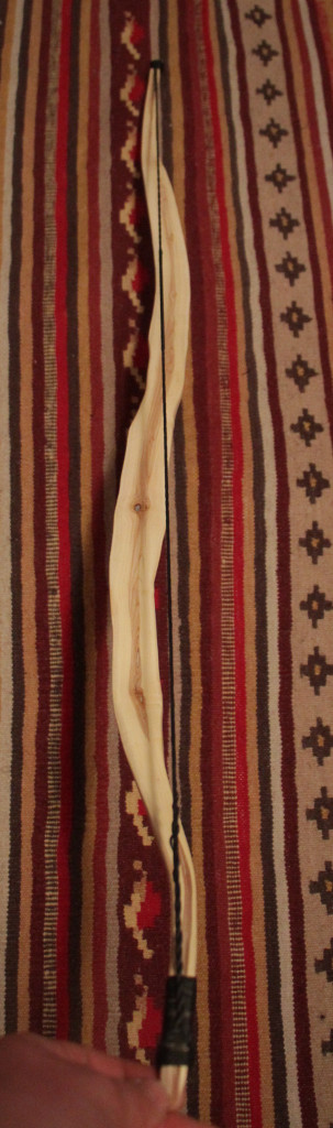

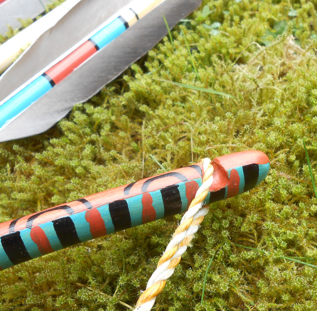

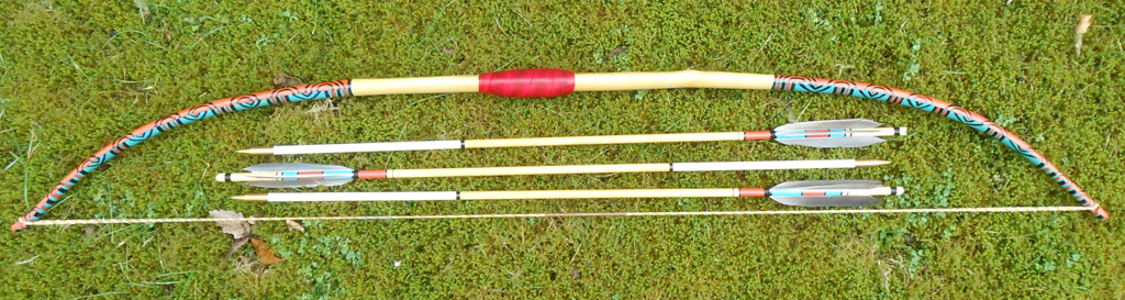

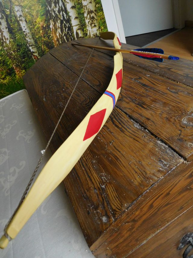

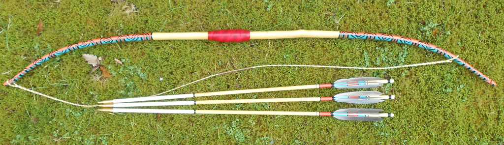

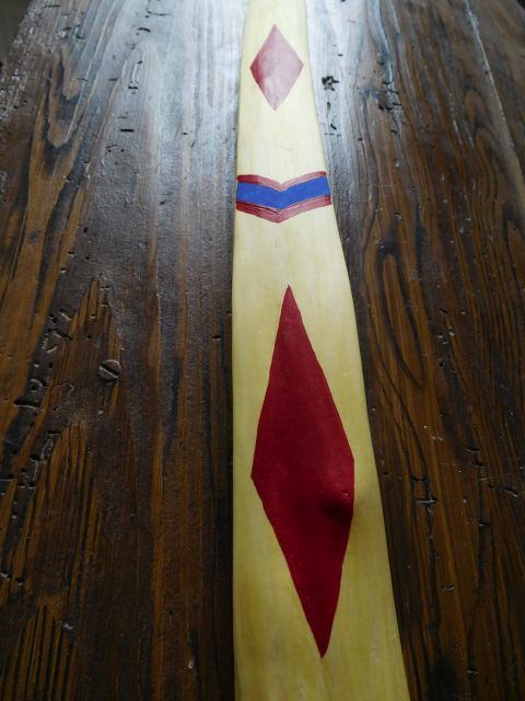

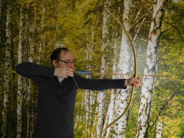

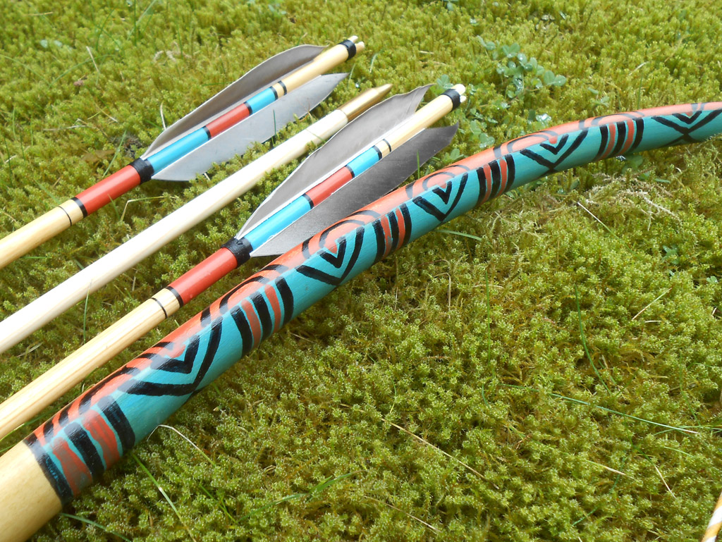

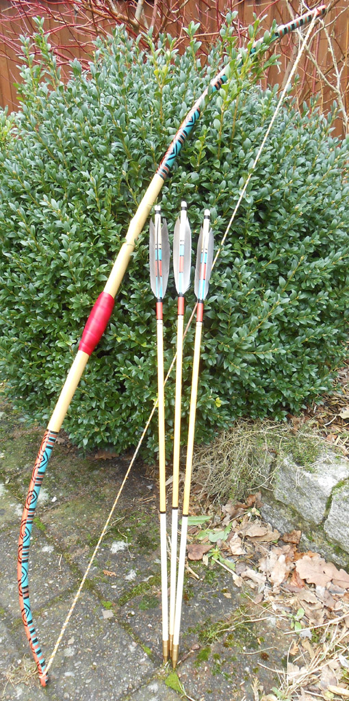

"short indian"
Link zum Bauthread: http://www.fletchers-corner.de/viewtopi ... 76#p526748
Ich habe versucht einen Decurve-Bogen aus dem amerikanische Südwesten nachzubauen.
Vorgestellt ist dieser Bogen in dem Buch "Bogen, Pfeile und Köcher aus sechs Kontinenten" Seite 156 https://bogenschiessen.de/bogenschiesse ... oecher.phpDen ersten Versuch habe ich im Februar 2015 gemacht. Erbebnis: Beim Finish im Vollauszug geplatzt.
Der zweite Versuch lief im jetztige Sap-Turnier. Ergebnis: Bei ca. 22'' auf dem Tillerstock wieder geplatzt.
Und da bekanntlich aller guten Dinge drei sind, hier nun der dritte Versuch für meinen kurzen Decurve-Bogen.
Die Bogendaten:
Holzart: schwarzer Holunder
Zuggewicht: 50# bei 25''
Länge: 116,5 cm 113 cm N/N (leider 1 cm zu lang
nicht aufgepasst)
Breite/Dicke Griff: 28 mm / 17 mm
Breite/Dicke Nocken: 17 mm / 9,5 mm
Gewicht mit Sehne: 260 g
Sehne: 12 Strang Dacron B50
Standhöhe 12,5 cm
Finish: Arcyfarbe und Lackstift, anschl. 1 x Schellack rot (nur bemalte Bereiche), 2 x Schellack weiß und 2 x Hartwachsöl
Griff: gefärbte Lederwicklung Ich hoffe er gefällt, obwohl ich ein zusätzliches Griffleder dran gemacht hab.
Jürgen

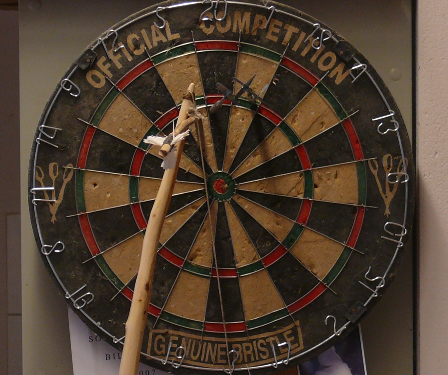

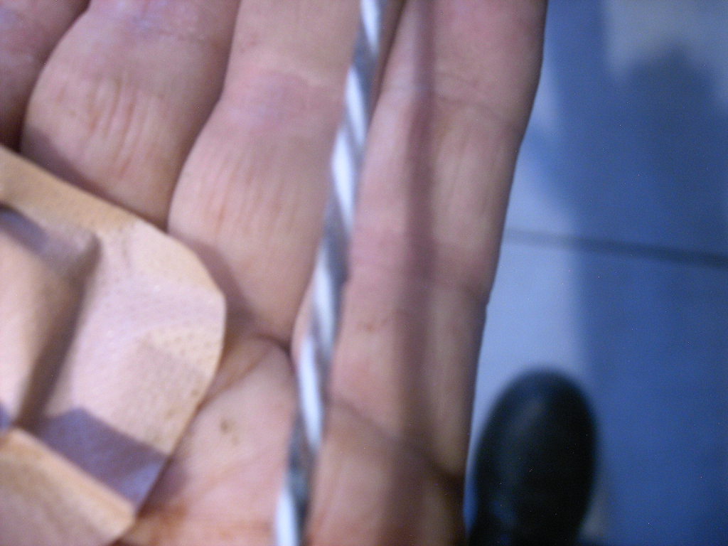

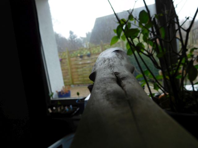

"Redfoot"
Hier der Link zum Bauthread:
http://fletchers-corner.de/viewtopic.php?f=75&t=29344
Die Daten:
Holzart: Apfel (Sorte unbekannt)
Länge NtN: 160 cm/63"
Zuggewicht: 70#@27
Standhöhe: 10 cm/4"
Gewicht: 628g (inkl Sehne)
Sehne: 14 Strang englisches Leinen
Backing: Beinsehnen vom Weißwedelhirsch und Strauß
Griff:
Aufbau aus Leder, Daüber rotes Ziegenleder, mit Leinenzwirn vernäht, grünes Ziegenleder als Abschluss und eine Spiralwicklung aus sämisch-Leder
Finish: Schellack und Wachsöl
Bis auf die Deckfarben, von denen ich es nicht weiß, sind sämtliche Bestandteile des Bogens natürlichen Ursprungs.
Der Bogen ist ein vergrößerter Nachbau eines Bogens der Blackfoot-Indianer aus der TBB Band 3, S. 139. Mein Bogen weicht in folgenden Details ab:
Größe: 63" statt 45,6", Holzart ist Apfel statt Chokecherry, Bauchseite nicht bemalt, Griffmaterial nur Leder statt Leder und Wollstoff, Perlenapplikationen an Wurfarmen durch Bemalung ersetzt, Pferdehaar fehlt (ist ja auch kein Reiterbogen mehr
Leider habe ich die Bilder des Originals noch nicht erhalten, ich reiche sie im Bauthread nach, sobald das Museum sie mir schickt.
Und nun die Fotos:
Auszugsfoto mit Hilfe eines Passanten, da wollte ich nicht weiter ausziehen, weil ich nicht wusste, wie lange ich halten muss.
Stark war's - viel gelernt und viel gebangt, aber jetzt ist die Freude groß
Grüße, Osboan

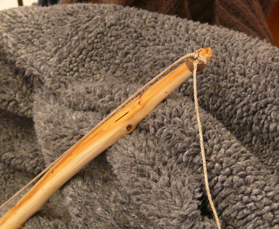

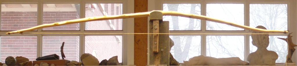

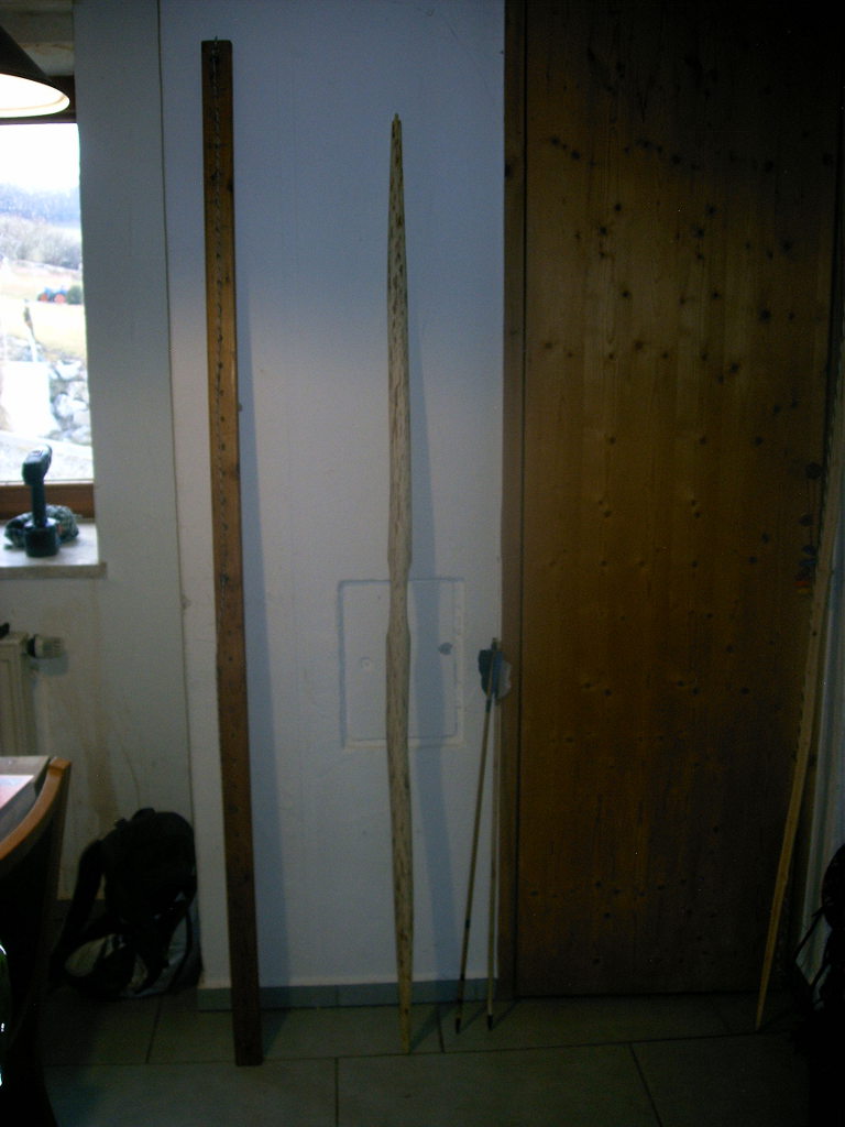

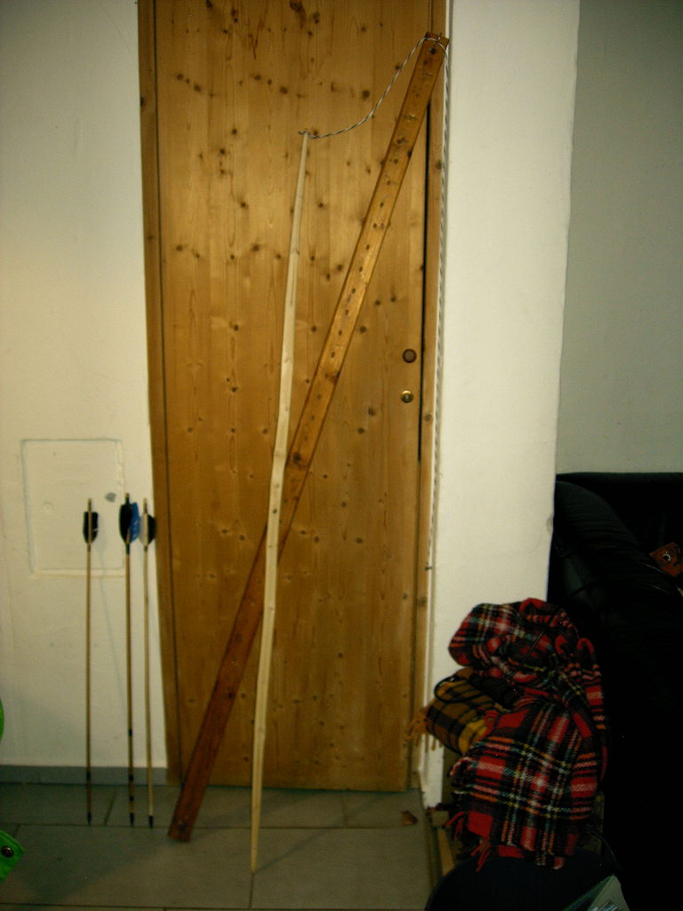

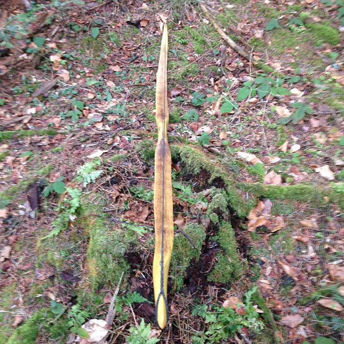

Indien Holler
Das ist mein versuch einen Indianer Bogen zu bauen.
Es hat mehr oder weniger geklappt. Immerhin wirft er Pfeile.
Holz ist Holunder in einer Länge von 1,10m.
Eigentlich sollen die Enden gebogen sein, klappte aber nicht,
Warum auch immer.
Damit ich ihn präsentieren kann ist er relativ grob geblieben.
Der Bau; viewtopic.php?f=75&t=29555
Die Daten:
Zuggewicht: 32 pfund
Länge: 1,10m
Breiteste Stelle: 5cm gehen auf 4,5cm und 1cm an den Tips
Unglaubliche 20 Zoll Auszug
Standhöhe 12cm
300g mit Sehne Dacron 10 Strang
Nicht gerade ein Meisterwerk aber ein Bogen

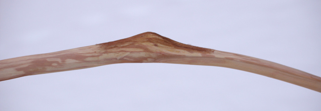

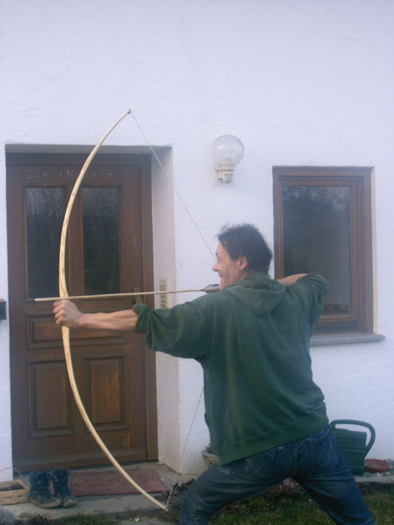

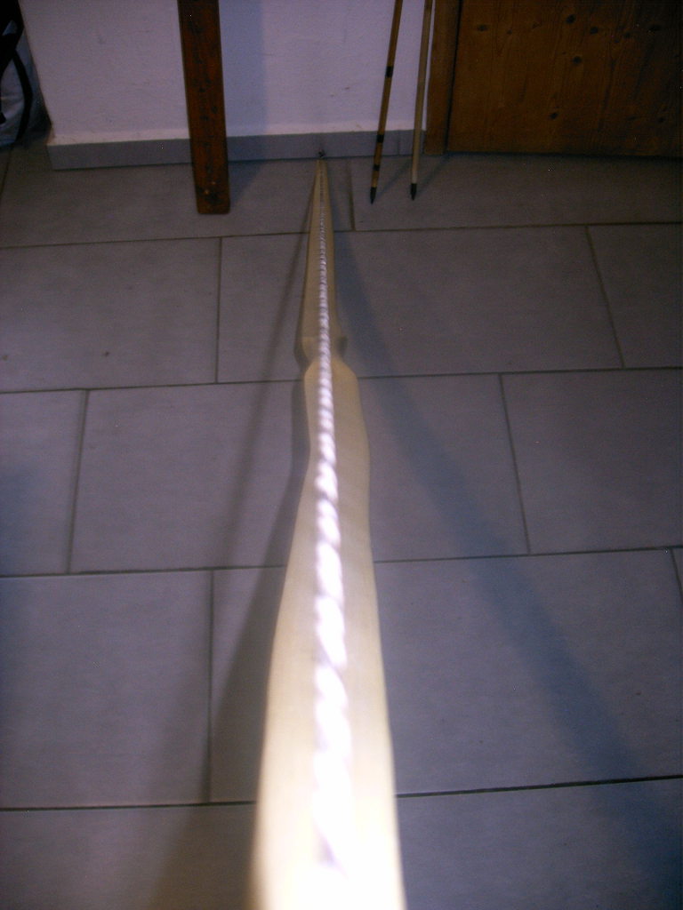

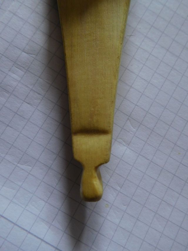

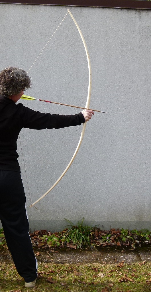

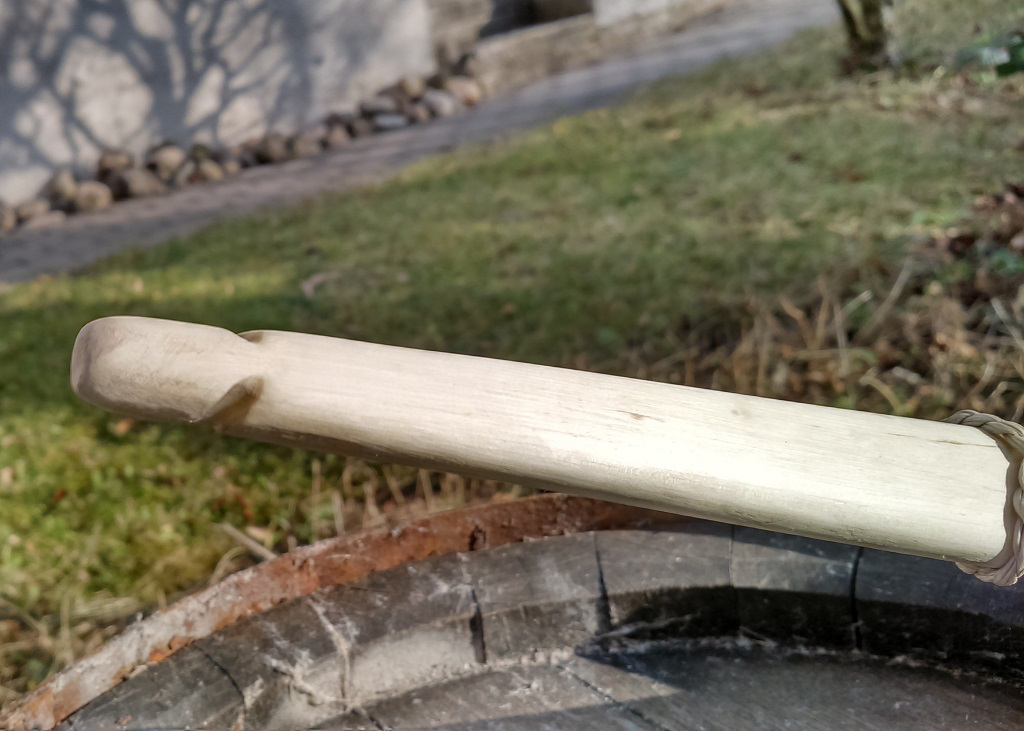

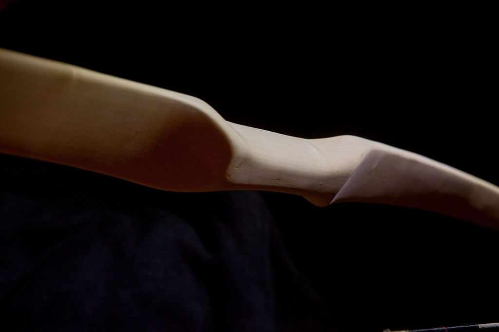

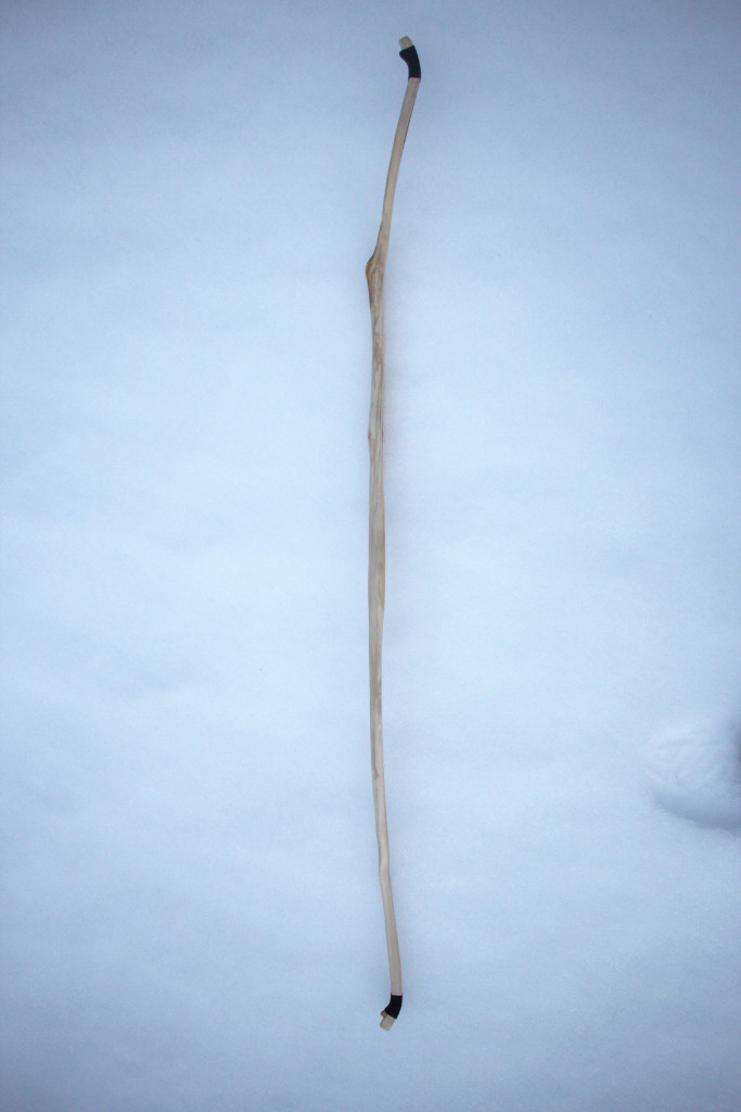

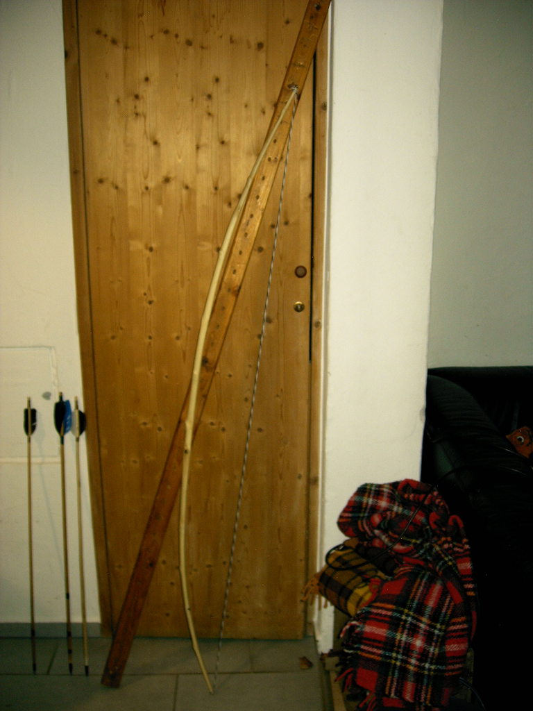

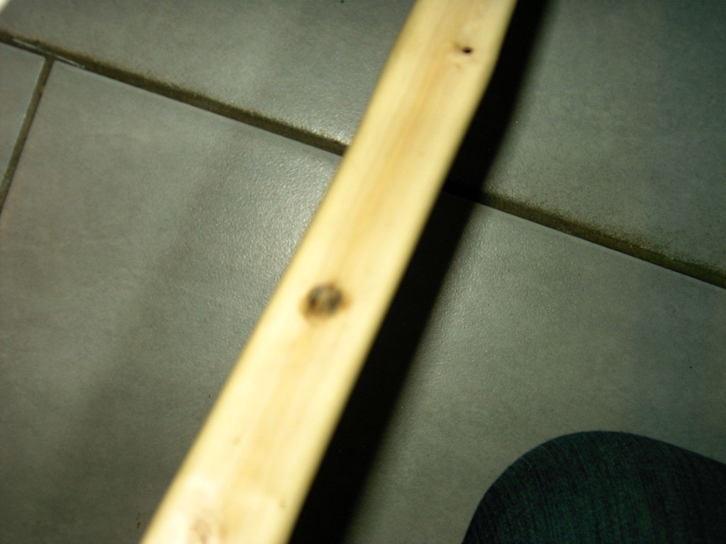

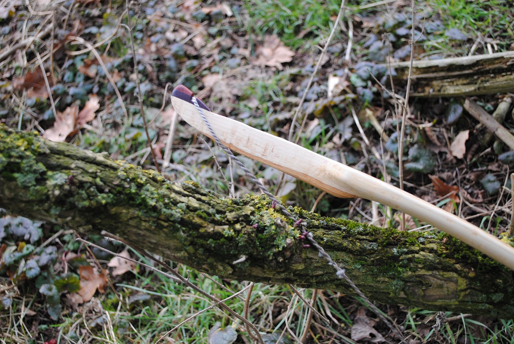

"Rauhe Frieda"
Aus gesundheitlichen Gründen konnte ich den Bogen nicht so fertigstellen wie ich wollte, daher wird er jetzt so präsentiert, wie er halt gerade aussieht.
Holzart: Hasel
Länge: NtN 166 cm
Zuggewicht: 56# 26"
Sehne: 14 Strang Dacron B50
Gewicht mit Sehne: 485 g
Finish: eine Schicht Leinölfirnis (eher aus Wetterschutzgründen denn als wirkliches Finish)
Bauthread: http://www.fletchers-corner.de/viewtopi ... 75&t=29401
Bogen abgespannt
Standhöhe
Bogenrücken oberer Wurfarm
Griff
eine der Nocken
Bogenbauch oberer Wurfarm
Auszug 26"
VG Sanne

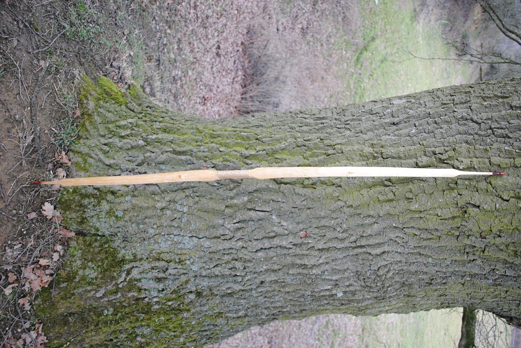

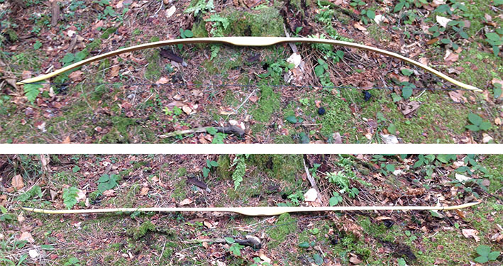

"Brun"
Holzart: Robinie
Zuggewicht: 46# bei
Auszug: 28"
Länge: NtN 170 cm
Gewicht o.Sehne: 480 Gramm
WA 40mm Fadeout, 7 mm Nock
Wenn die Sehne am 1. Foto zu sehen wär, wärs auch nicht schlecht
Link zum Bauthread
http://www.fletchers-corner.de/viewtopi ... 75&t=29392

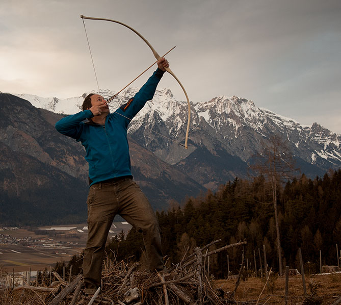

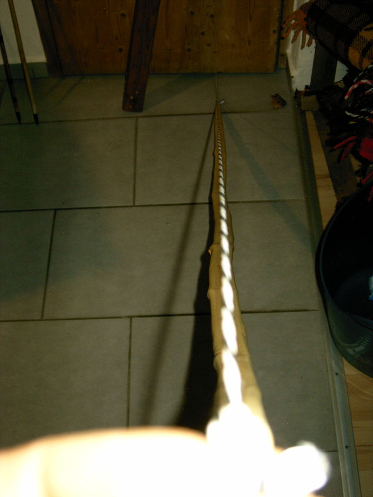

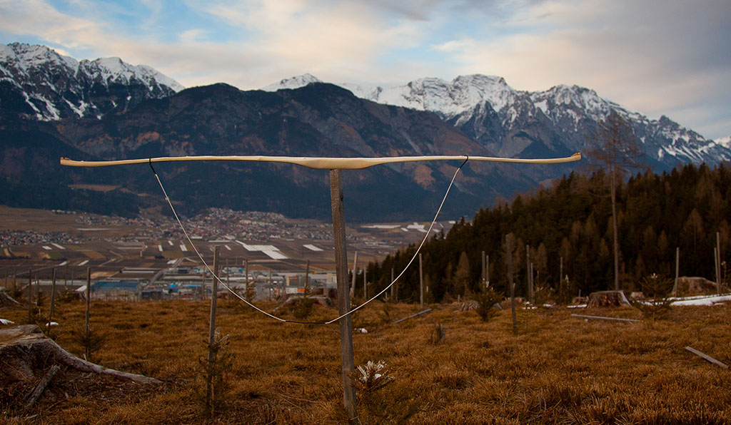

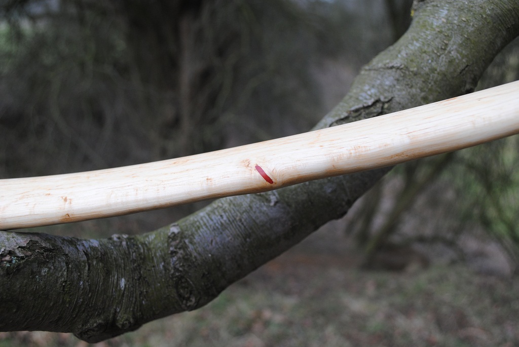

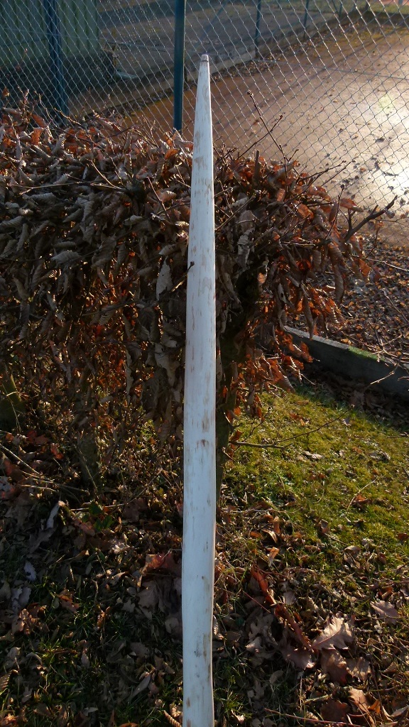

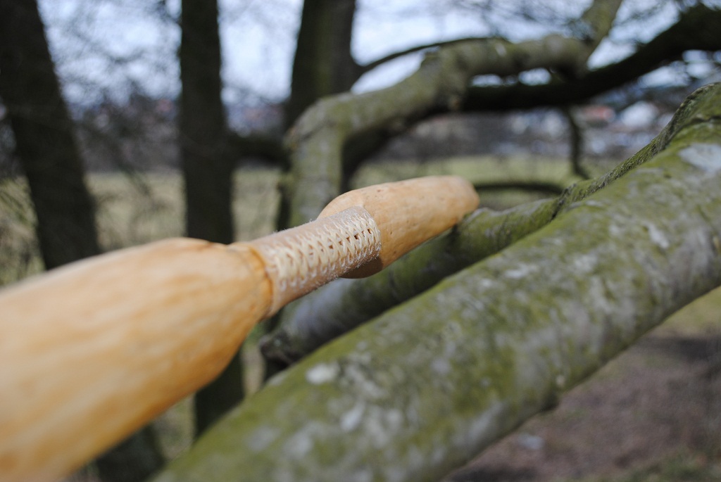

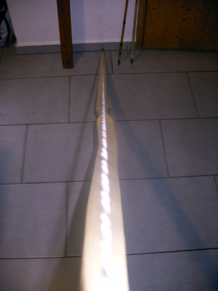

Saplingbow 9, Kemoauc, Hartriegel "Thin White Duke"
Wieder mal kurz vor knapp: aber Fertig.
Der "Thin White Duke" , naheliegend, trotz Leinölfinish ist dieses Hölzchen immer noch bleich wie ein Knochen.
Fast schon eine Widmung an einen Toten. Na ,wer kommt drauf?
Erstmal ein paar Daten:
-Material : ein Hartriegelstöckchen mit fast komplett innnenliegendem Markkanal
- Länge NtN : 170cm
- Gewicht: 423g
- maximale Breite: 25mm
- Dicken Tips ca 9mm, Mitte WA: 15mm, Mitte Bogen: 19mm
- Zuggewicht: 19kg/75cm also ca: 41#@30"
-Sehne: Ramiefaser, 30 Fäden
Der Link zum Bauthread: viewtopic.php?f=75&t=29407
Ein Paar Bilder: Ein kleines Detail, da er durch die Mitte geschossen wird, einfach etwas Birkenpech heissgemacht und draufgedrückt, ich denk,das passt zu seinem rohen Quick&Dirty-Design
Leider wars schon ziemlich dunkel, die Magische Stunde verpasst, eigentlich hätte ich das lieber vor dem Hasel tun sollen, mir taten immer noch die Finger weh....
insgesamt für mich echt eine Überraschung, war ja wirklich 2.Wahl, und doch noch die 40#-Marke geschafft, HA.... geht doch, bloß nicht aufgeben, Widerstand ist zwecklos....
So und jetzt weiter, der Hasel muss ja auch noch...
LG,
Sorry, einfach, rüberkopiert, kann einer den redundanten Eintrag im Bauthread löschen? Danke...

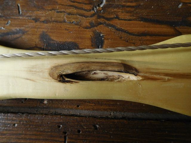

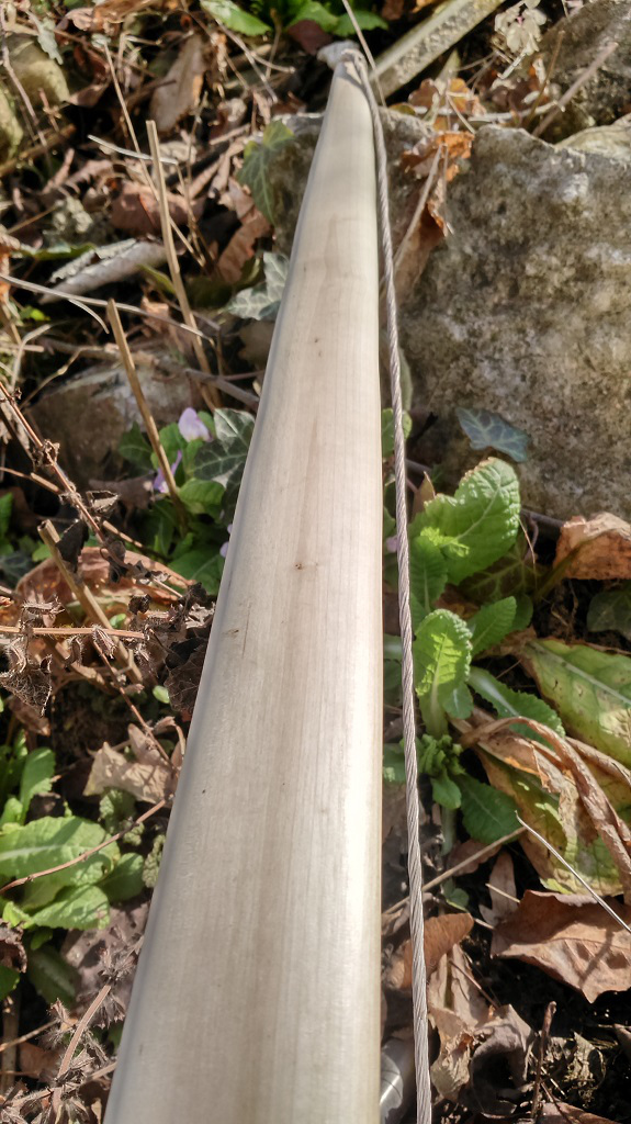

- Länge NtN : 170cm
- Gewicht: 423g
LG,

RottenBottom
Hasel
170 cm NtN
39# @ 28"
Gewicht: 445 g
Finish: Danish Oil, Effektbeize nach bepinsel Desaster
Bauthread
VG
Sven

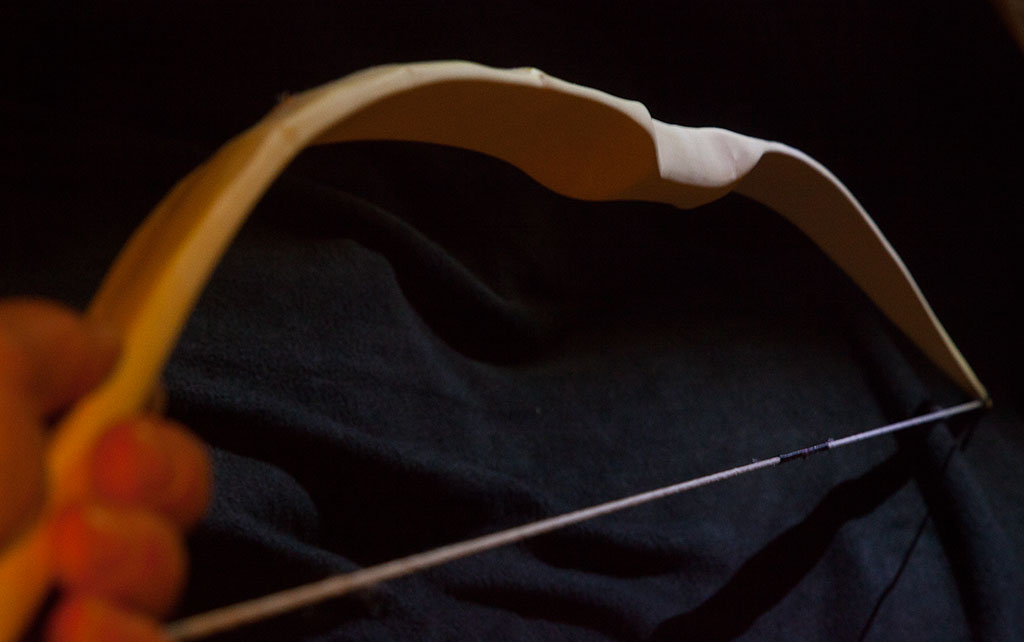

First Wood
Hier der Link zum Bauthread: http://fletchers-corner.de/viewtopic.php?f=75&t=29398
Holzart: Flieder, 3x gebleichter Schellack
Länge N/N: 110 cm
Zuggewicht bei 24" Auszug: 42 Pfund
Gewicht: 330g
Griff: ist noch nicht ausgearbeitet, geplant ist ein mit schwarzem Jeans-Stoff aufgewickletes Holzteil
Da dies mein erster Bogen aus echtem Holz ist bekam er den Namen "First Wood" (vorher hatte ich nur 2 Rattanfitschen gebaut). Der eigentliche Stave ist erst vor ca. 1 1/2 Wochen fertiggetrocknet und wartet noch auf seine Fertigstellung. In der Zwischenzeit habe ich aus einem kleineren Stück mit "Charakter" mehr oder minder zum Üben meinen ersten Holzbogen gebaut. Leider ist er auch noch nicht ganz fertig (Griff fehlt, Nocken und Sehnen müssten neu gemacht werden, Tiller hat sich nach erstmaligem langen Aufspannen (8 h) aufspannen direkt vor den Präsifotos noch etwas geändert), aber ich möchte ihn trotzdem mal präsentieren, da ich doch schon viele Stunden Arbeit reingesteckt habe.
Das Wurfarmdesign ist halbpyramidal, ca. 4 cm auf halber Wurfarmlänge, dann mit schlanken Tips (1 cm Breite). Dickentaper Fadeout 1.4 cm, 3/4 1,2 cm, Tips: 1,4 cm.
Länge N/N: 110 cm
Gewicht: 330g

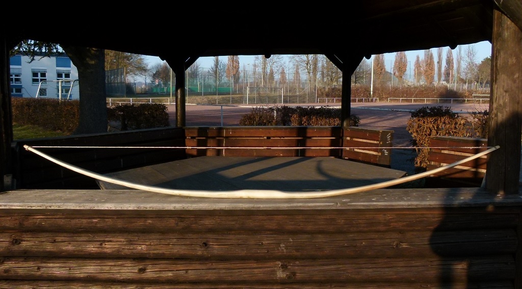

Saplingbow 9, Kemoauc, Hasel "Tango"
eine Widmung an meine Liebste,so wie Ich Sie sehe, groß, stark und liebenswert, auch wenns grad ..hmmm
Ein scheinbar simpler Flachbogen, an Holmegaard und Konsorten angelehnt, tja, dieses Design hat auch nach tausenden von Jahren noch einiges zu bieten.
Der bisher stärkste Bogen, den ich bisher gebaut habe, hätte nie gedacht, das sowas aus nem Hasel für mich machbar wäre,
So nun jetze die Daten:
- Material : Hasel
- Länge NtN : 184cm
- Dicke WAs : FO ca 25mm; Mitte WA ca 17mm; Tips ca. 11mm
- Gewicht : 607g
- Zuggewicht : irgendwo knapp oberhalb 60#, kanns nur berechnen, 9kg auf 20cm, 18kg auf 40cm, lineare Auszugskurve, aber meine Federzugwaage ist bei 25kg am Ende, ich brauch wohl mal ne stärkere....
- Sehne : Leinen, 40 Fäden, da muss noch ne Mittenwicklung drauf, das hält hervorragend, ist aber, ist aber bei dieser Stärke unangenehm dünn,
Also ein paar Bilder: , Und jetzt das schlimmste, für mich, x-mal ausgezogen, die Finger tun weh, meine Assistenten bekamen die Cam nicht in den Griff, SCHMERZ, die Poserei ist nix für mich..... Tabs und Armschutz hab ich bisher verachtet, naja Ansichten können sich ändern...
Das Ding hat ZUNK, eigentlich ist meine Scheibe für 60#+ geeignet, aber auf 6m
? --- gehts glatt durch
Achja, der Link zum Bauthread: viewtopic.php?f=75&t=29407

Elfe
Holz: Pfaffenhütchen
Overlays: Goldregen
Länge N/N: 62" 157,5cm
Zuggewicht: 45# bei 28"
Gewicht:465g
Breite; 51mm -10mm
Sehne; Dacron 12 Strang
Der Bogen hat vom rohen Stamm gerechnet 4cm Set bekommen, bis jetzt null Knitter und ist mein derzeit Schnellster.
erster Test mit Chrono: 181ft/s mit 411gn Pfeil
Bauthread: http://www.fletchers-corner.de/viewtopi ... 75&t=29380

Toddi´s kurze Eibenflitsche
Eibenstöckchen ausm Garten
130 cm NtN
330 g
45 # @ 28"
Finish : bisserl Leinölfirnis bin in diesem Jahr ein bisschen knapp mit der Zeit... aber so ne Quick´n dirty Version passt ja ganz gut zur ursprünglichen Idee des Saplingturniers
Gruß Toddi
