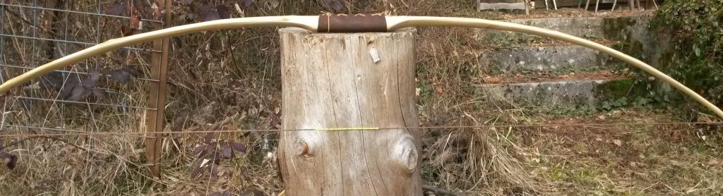

Hast aus dem krummen Ast wirklich eine sehr harmonische Biegung rausgekitzelt.
Fein fein.
Fein fein.

Der biegt sehr schön.
Jetzt ist Behutsamkeit und Geduld gefragt.
Nur weiter so.

Tach, wenn's mein Bogen wäre, würde ich zwischen Mitte Okt. und Mitte Dez. am rechten WA noch vorsichtig was schaben. Mir biegt das noch nicht genug. Aber wirklich vorsichtig, nur mit einer Ziehklinge.

Ich seh das wie der Neumi. Er biegt rechts Richtung Griff auch ein wenig zuviel. Das wuerdest du damit ein bissl entlasten

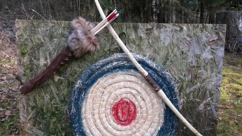

So ich hab jetzt noch ein wenig Zeit gefunden den Bogen fertigzustellen und ein paar Bilder zu machen. Ich habe überlegt rechts zwischen Nov/Dez noch etwas wegzunehmen, es aber dabei gelassen, da ich durch die versetzten Äste zu viel Unruhe reinbringen würde und ich das Gefühl hatte, dass jeder noch so kleine Span sich sofort auf den Tiller auswirkt.
Die Daten sind
Länge: 58" (1,47 m)
Zuggewicht: 27# @ 25"
Gewicht 287 g inkl. Griffleder, 10 Strang Dacron Sehne, 2 mal Leinöl, Horn-Overlays
Pfeilgeschwindigkeit kann ich nicht messen, aber gefühlt würd ich sagen locker 30% schneller als mein 30# Manau, was wohl mit dem geringen Gewicht zusammenhängt und liegt Superlocker in der Hand. Die Pfeile werden auch sehr gerade geworfen, obwohl der untere WA etwas schwächer wirkt, da werd ich beim nächsten besser drauf achten.
Vor der Tillerwand: Viele Grüße und Dank an alle Helfer und Saplingturnierteilnehmer.
