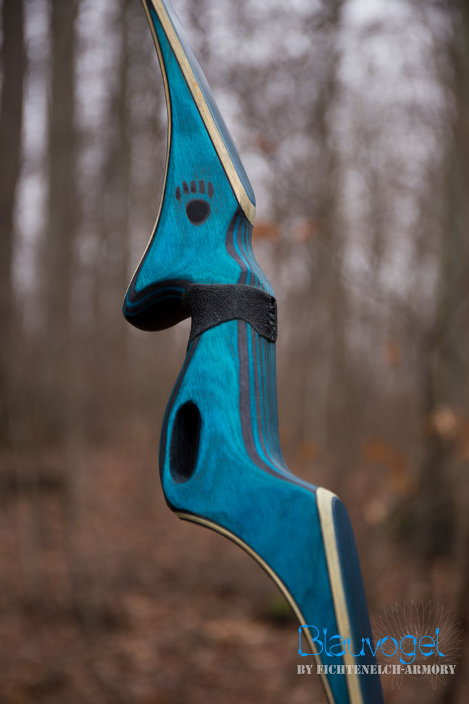

Hallo alle zusammen.... auch ich war fleißig und hab fröhlich weiter Bögen gebaut:
Diesmal waren es eigentlich zwei Bögen (für ein Ehepaar). Ein kurzer,roter Recurve und ein langer,blauer Langbogen. ;D
Vom Griffdesign sind beide sehr ähnlich und unterscheiden sich nur über minimale Unterschiede am Griff..und natürlich in der Farbe ;)

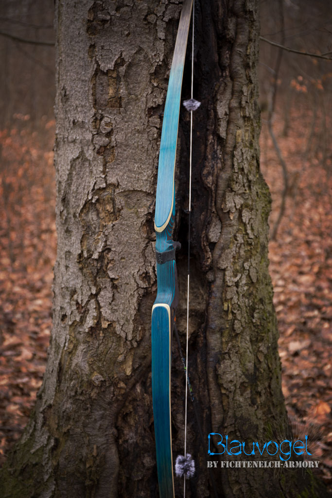

Hier mal der Langbogen:
Er sollte blau/schwarz werden....auch in den Wurfarmen und ne ordentliche Länge haben. Das Griffdesign hat sich der kommende Besitzer bei mir ausgesucht und ich habe den Griff dann anhand eines Handabdrucks gefertigt. Die Wurfarme habe ich im "dry-paint"-verfahren gefärbt und das ganze dann unter Klarglas gepackt. Am Bauch ist Schwarzglas verbaut.
Hier mal die "Fakten":
Auszug: 28 Zoll
Zuggewicht: 35@28
Sehnenlänge: 63 Zoll
Gewicht: 680 Gramm
Wurmarme aus: coloriertes Bambus unter Klarglas, Schwarzglas am Bauch
Griff: Actionwood mit Manschette aus Perlrochenleder (gegen schwitzige Hände) Cheesy

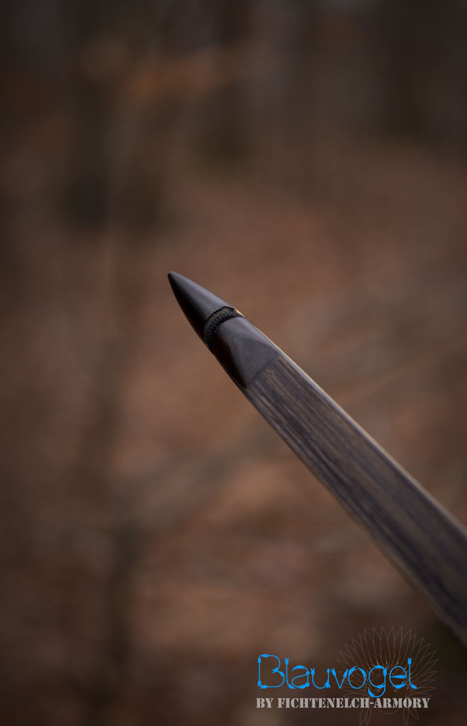

Tips: Ebenholz
Pfeilauflage: Horn
Sehne: 12 Strang fastflight-endlos mit Dämpfern aus Chinchilla
Finish: geölt und poliert
Die "Tatze" ist ausgefrässt und mit einem Gemisch aus Epoxy und Ebenholzstaub gefüllt. Mein "Logo" ist aus Titan und in wasserklaren Epoxy vergossen. Smiley
Ich hoffe er gefällt euch
..nicht für BdM :)

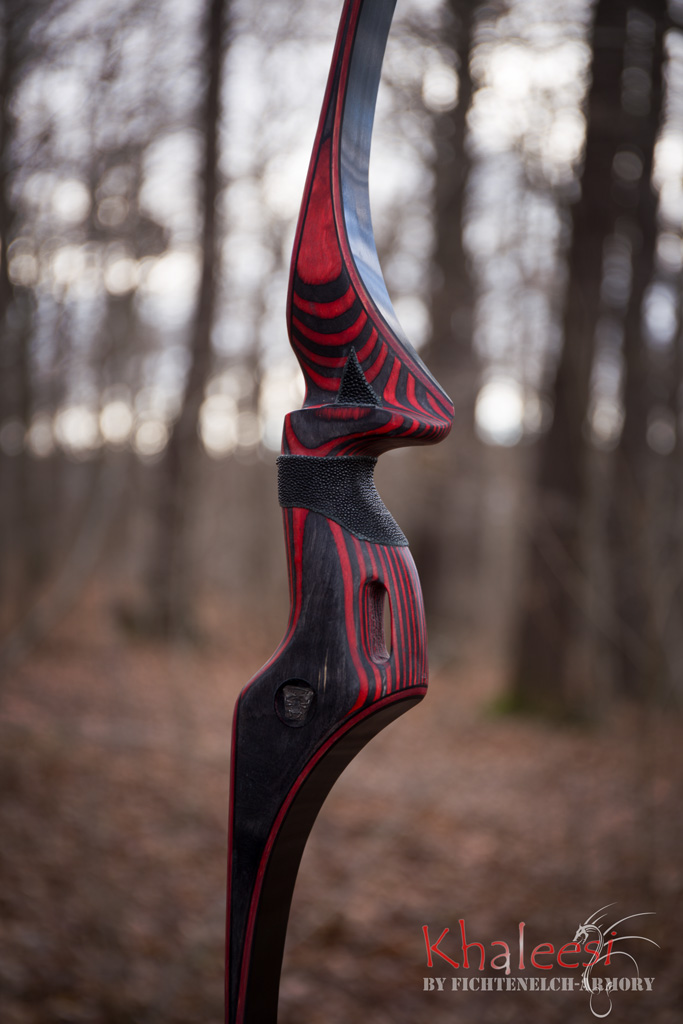

..hier noch ein Paar Bilder vom "Gegenpart" :)
Recurve, 35@26 ......carbonkern,schwarzglas .... ..der Bogen soll ja auch nicht leer ausgehen :D
