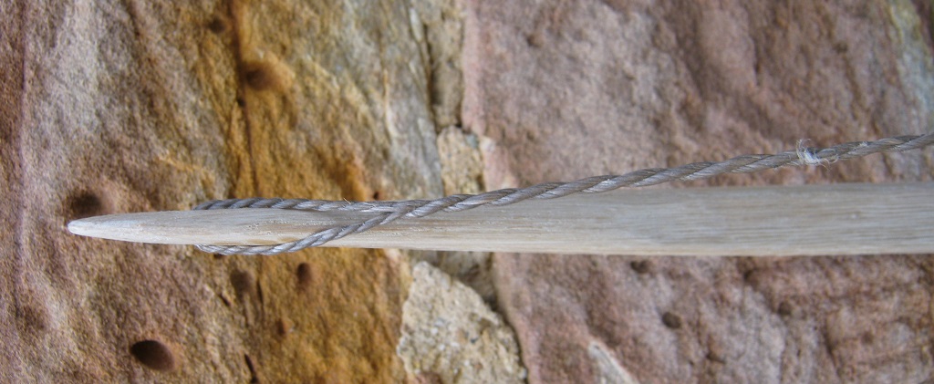

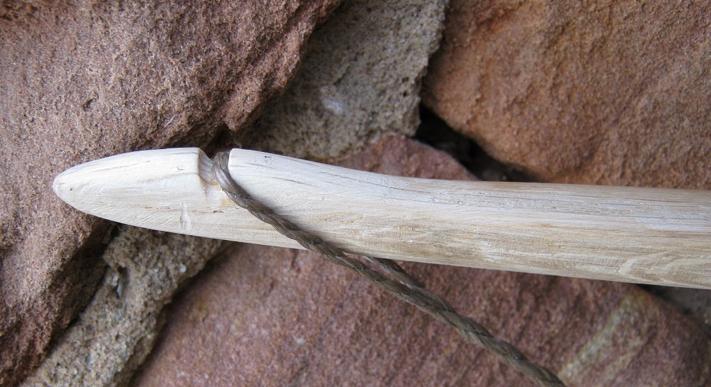

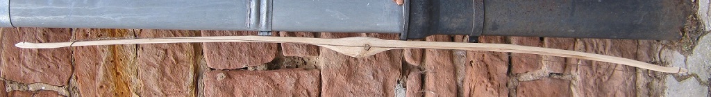

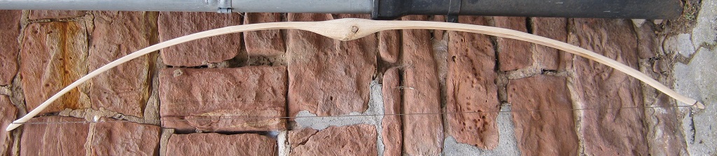

Hab heute bei grenzwertigen Lichtverhältnissen einige Schnappschüsse gemacht.
Hier bei ca 25 Zoll Auszug.
Symmetrische Bauweise. Der Gewichtsschwerpunkt liegt 5 bis 10mm unterhalb der Bogenmitte.
Im Schussverhalten bemerke ich keinen gravierenden Unterscheid zu meinen anderen schwächeren Bögen. Die Pfeilgeschwindigkeit ist nicht auffällig langsamer.
Leichten Handschock hat er. Die äußeren Wurfarmbereiche sind etwas zu steif. Sieht man auch am Set.
Die Schwachstelle mit den Stauchrissen macht nach dem Kürzen, Rösten und Nachtillern braf mit.
Das Zuggewicht hab ich noch nicht gemessen. Wird um 35 Pfund bei 26 Zoll liegen.
Gewicht: 402g (recht klobiger Griff)
Länge NzN: 155cm
Der Breitentaper beginnt schwach sofort nach dem Griff und wird zur Nocke hin stärker.
Breite in WA Mitte: 22mm
Dicke in WA Mitte: 13mm
Nockbreite: 5mm (3mm ist sicher möglich)

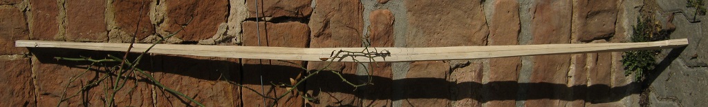

Der Nächste ist in Arbeit:
Die Breite hab ich auf den inneren Wurfarmhälften etwas stärker gehalten als beim Vorgänger. Die Dicke ist noch nicht zurechtgeschnitten. Jetzt wird er erst mit Dampf in Linie gebracht.
