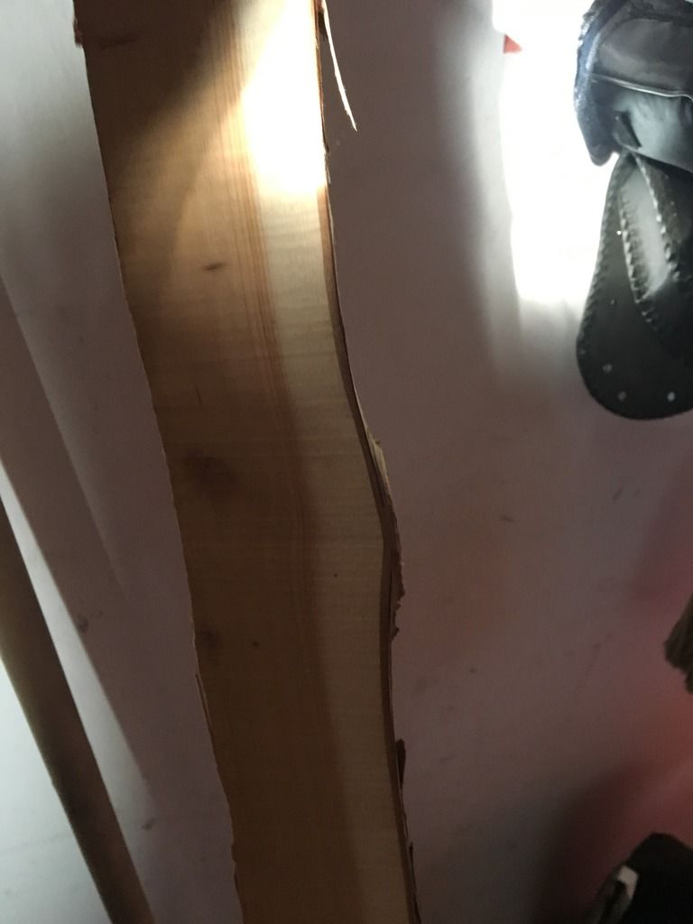

Hallo Leute, gestern beim aufräumen kam mir wieder dieser Eibenstave unter.
Ich bräuchte da nen Rat, bevor ich überhaupt anfange, kann man diesen Stave verwenden? Bzw. der Ast
ist schon massiv, kann ich den integrieren?
Ich hatte so nen Stave noch nie in der Mache, wäre über paar Tips sehr dankbar!
Generell hab ich erst 2 Einbögen gebaut, und da waren die Staves eigentlich perfekt vom Wuchs.
Der Stave ist noch 2 Meter lang, , 6 cm durchgehend breit und ca 7 cm in der Dicke
Hier der Ast von vorne, hat einen Durchmesser von 4,5 cm
Hier der Ast von der Seite
carpe diem, Pablo

Guckst Du hier ;D

Wo in der Länge sitzt der Ast?

Der Ast würde so ziemlich in der Mitte eines Wurfarmes drin sein.....

Wenn nicht genug drum herum ist, um a la Killerkarpfen zu verfahren - vergiss es.
Am Ast sind die Fasern unterbrochen. Knacks....
Beiträge: 4000
Hat Dank erhalten: 39 Mal
Re: Eibenstave wie den Ast einarbeiten?
Der Splint sieht ziemlich dick aus. Ich würde den mal auf 6-7mm runterarbeiten und dann schauen wies dann aussieht.
Zur not Plat machen und Hickory drauf

hmmmm....jo der Riss könnt zum Problem werden.....
ich werd erstmal den Bogen grob rausschneiden und dann weiter gucken. Danke für die Tipps bisher!

Ich würde mal den Ast ausbohren und wie Tom gesagt hat den Splint abnehmen. Ich denke der Riss im Splint wird verschwinden, pass nur auf und achte gut auf dessen Verlauf um das Astloch.
Lass vor allem seitlich das Material noch stehen. Die Stelle sollte vorläufig nicht biegen.

ok, ich werde die nächsten Wochen mal gucken........
danke für eure Tipps, versuche das umzusetzen!
