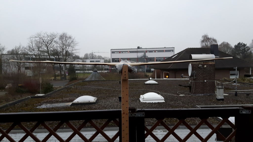

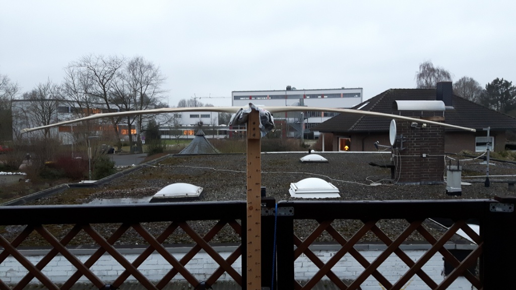

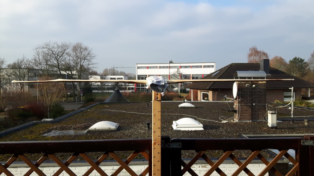

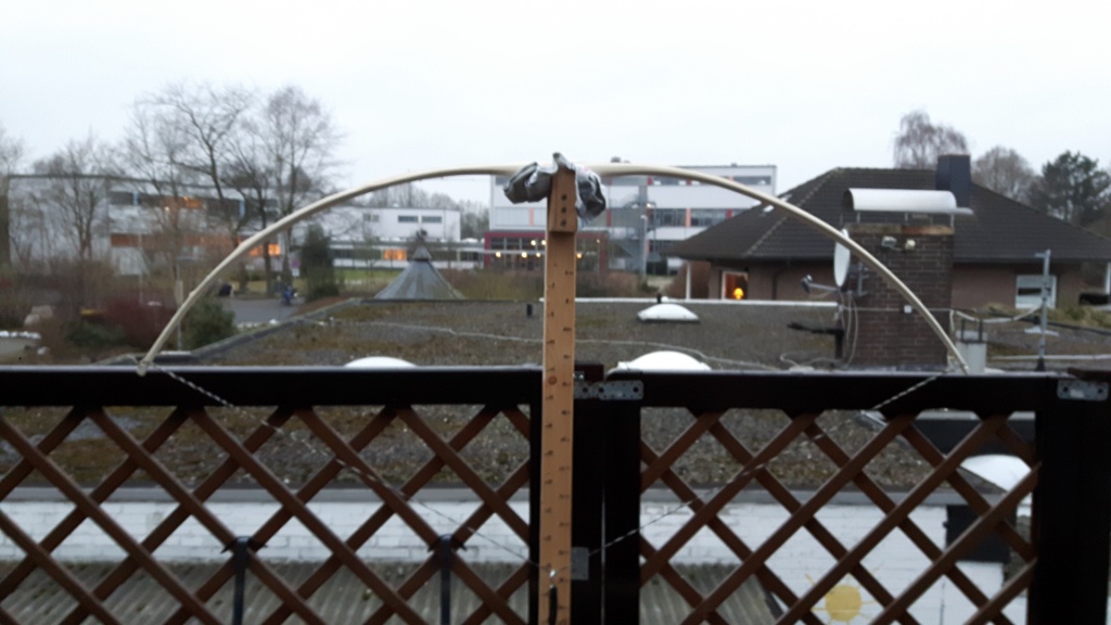

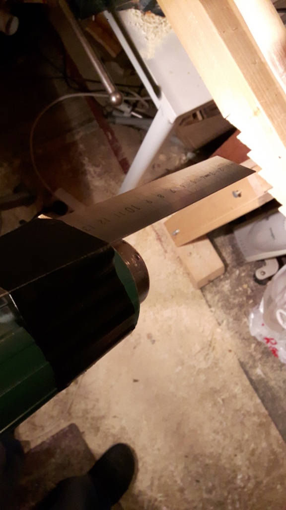

Totgesagte leben länger, der Rotten Bottom ist doch noch im Rennen. Derzeit bei 33# @ 28", hat er schon 100 Pfeile geworfen. Getillert habe ich ihn bisher komplett ohne Tillerbaum, nur zum Foto machen hab ich ihn einmal von jeder Seite kurz aufgelegt.

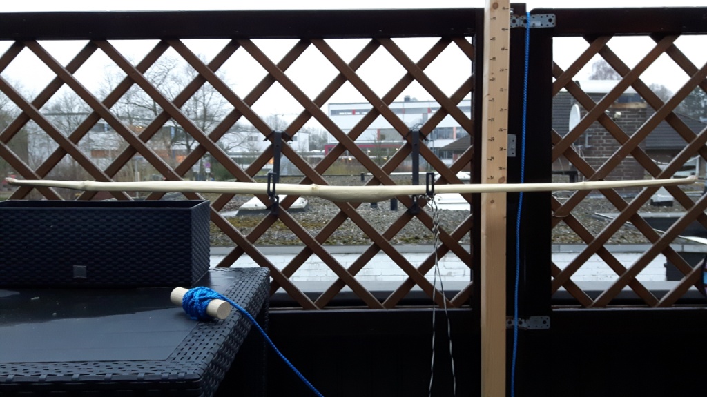

Den Tiller werde ich noch etwas nachbearbeiten. Da er schon ziemlich viel Set entwickelt hat, hab ich mir gedacht, ich spann den mal etwas reflex auf ein Balken und temper ihn (inspiriert durch Neumis Hasel). Wenn's ihn die Hose geht, pech gehabt. Noch ein paar Fotos, die wie immer grotig sind. Sollte es zur Präsentation kommen, hole ich die vernünftige Kamera raus. Nochmal tu ich mir son getempere ohne Halterung für die HP nicht an, dass ist echt ka......

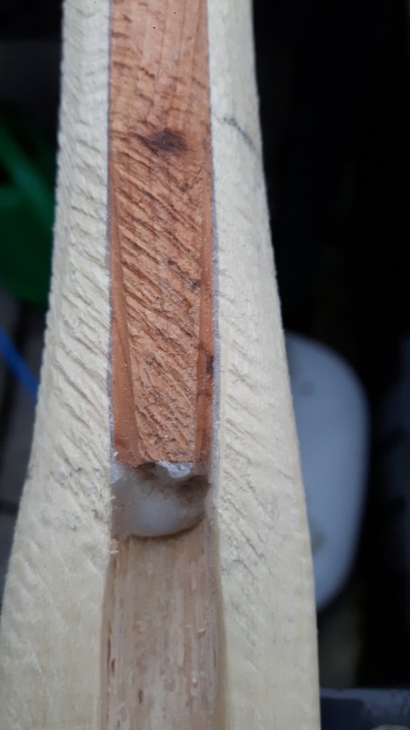

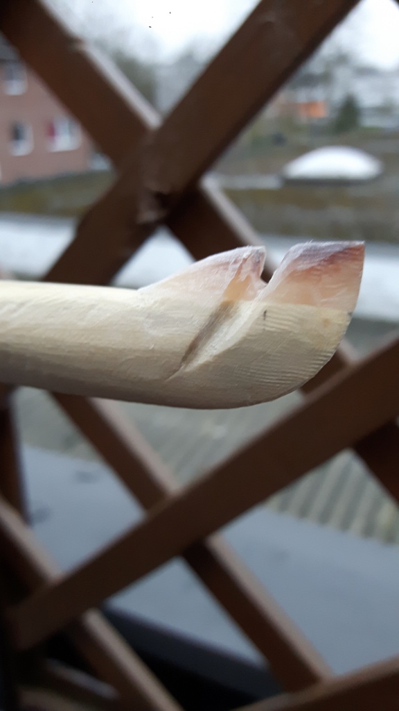

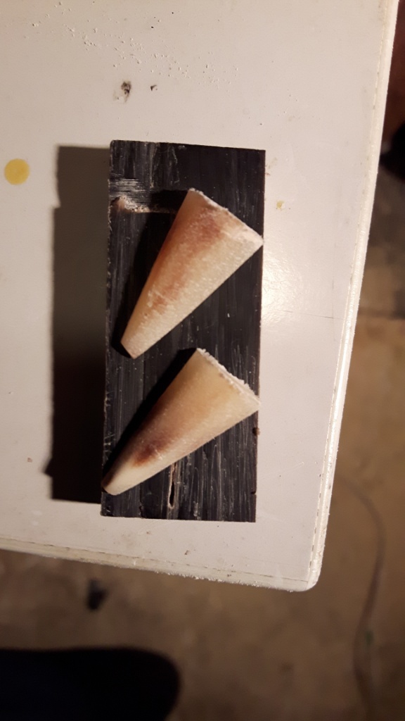

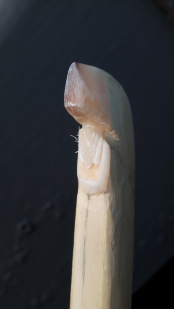

Und nu noch der Holler,
hab die Tipps etwas in Form gebracht. Ich habe mir jetzt gedacht, ich forme die so wie ein Schiffsrumpf von vorne und das Stückchen Eibe, wie ein Schiffskiel. Hab ich auf dem Foto etwas mit ner Feile angedeutet. Mit tillern habe ich angefangen und bin fast bei Standhöhe angekommen.
Da ich den kaum etwas aufgespannt bekomme, wird der noch ordentlich Zug haben. Für den Griff hab ich mir dann noch passend zum Thema Schiff, etwas ausgedacht, was bestimmt ziemlich cool aussieht wenn es fertig ist, das verrate ich aber erst bei der Präsentation, wenn es zu einer kommt. VG

mich beeindruckt das geringe Set beim Hasel. Meine Bögen alle (2

Moin Grünhorn, ich denke auf dem Foto kommt das nicht so gut rüber, ich finde der hat schon ziemlich viel Set. Ich hätte es mal nachmessen sollen. Aber vielleicht sehe ich das auch zu eng.

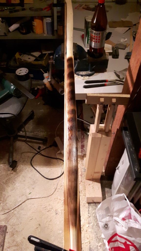

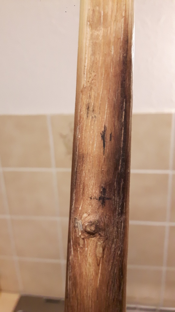

Hab den Hasel heute vom Balken wieder und musste dann leider feststellen, dass ich an den Enden wohl den Rücken mit geröstet habe. Die Hitze wurde wohl vom Balken reflektiert oder sowas. Ich hoffe, dass ich hauptsächlich den Bast verkohlt habe und der Bogenrücken dadurch nicht beschädigt oder geschwächt wurde. Ich hoffe wirklich sehr, dass der Bogen hält. Set ist vollkommen weg, er ist jetzt sogar wieder leicht reflex. Ich weiß natürlich nicht wie das aussieht wenn ich ihn wieder geschossen und nach getillert habe, wäre aber sehr cool wenn er möglichst gerade bleibt.

Da ich selber so begeistert bin, hier noch ein paar Bilder. Sind dann auch die letzten vor der Präsentation.
Der Bogen ist jetzt fertig für das Finish. Da ich den Bast, welchen ich eigentlich drauf lassen wollte, teilweise abschaben musste, da ich ihn an den Enden ziemlich angekohkelt hab, will ich den Rücken jetzt nach Vorbild der Aborigines (bemalter Bumerang) anmalen. Mal sehen wie das aussieht.

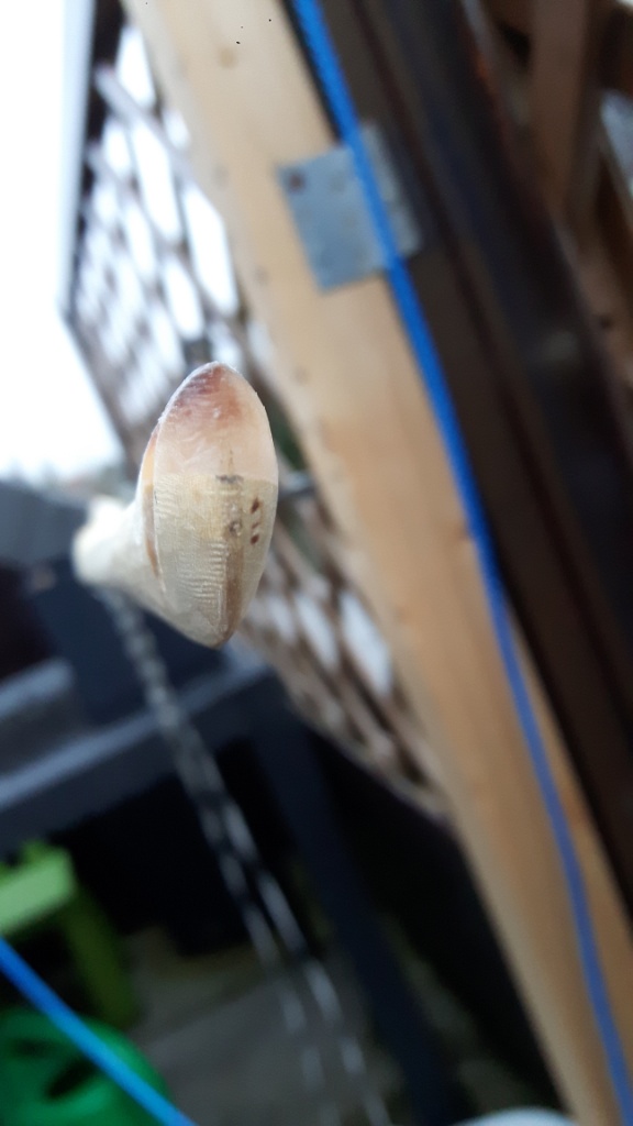

Kleiner Rückschlag beim Holler, wirklich ärgerlich, da ich nicht weiß ob ich das zeitlich wieder geradegebogen bekomme. Hab die gesamte nächste Woche überhaupt keine Zeit zum basteln. Naja, weiter Tillern kann ich ja trotzdem noch. Grummel grummel

Der Rückgang des Sets is ja mal mächtig gewaltig. (Hasel) Tempern steht jetzt auch auf meiner To-Do-Liste ganz oben.

da hast du aber ordenltich geröstet - schwarz sollte es nicht werden- hoffe er hält das aus.

Jo, iss ziemlich dunkel geworden - hab ich aber auch schon gemacht. Hasel iss ein fantastisches Holz. Und man kann tatsächlich durch das tempern entstandenen Set korrigieren - hätt ich nicht gedacht, geht aber tatsächlich. Ich hab da so einen Hasel-Langbogen und der nimmt kein Set mehr an.

@ Jonas, danke! Ja das hat mich auch überrascht, mal sehen wie lange das anhält. Das Thema ist auf jeden Fall noch nicht vom Tisch, als nächstes werde ich mir mal ne Halterung bauen.
@ Thomas, ja da hast du absolut recht (5 min. bei voller Leistung der HP pro Stelle), beim Nachtillern kams mir vor als ob ich nen verkohltes Toast abkratze, aber bisher hält er und die Leistung/Pfeil Geschwindigkeit hat sich merklich verbessert.
@ Neumi, ja das finde ich auch. Hätte ich das gewusst, dann hätte ich damit schon früher angefangen. Der Anstoß dazu kam durch dich, kurz die TB 4 rausgekrammt und bis jetzt hat es sich echt gelohnt. Wird definitiv nicht das letzte mal gewesen sein.

Das Finish gefällt mir auch sehr gut, bloß mit dem Tiller bin ich noch immer nicht ganz d'accord... Vom Typ her hat er ja starke Ähnlichkeit mit dem Sudbury-Bogen. Da sollte die meiste Biegung aber eher im breitesten Bereich stattfinden, die schmalen Bereiche in Griffnähe hätte ich ein kleines Bisschen steifer gelassen. Trotzdem fein gemacht

@ Osboan: Ja Tempern ist geil, das werde ich auf jeden Fall weiter verfolgen. Mit dem Tiller hab ich auch gehadert, da gebe ich dir vollkommen recht. Das Mittelstück hab ich von Anfang an zu dünn gemacht. Naja was solls, beim nächsten mal bin ich schlauer.
