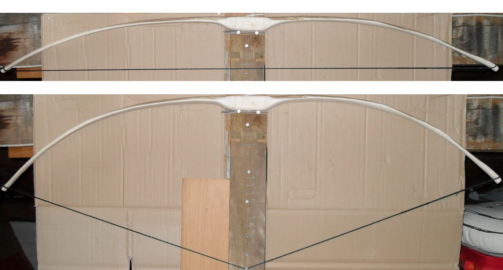

jetz bin ich nochmal drüber, ich weiss nicht ob man was sieht. Jedenfalls bin ich bei 48#@29'' (mein Auszug* ist etwas über 30'' aber Finish und Einschiessen kommen ja auch noch). Was meint ihr??
Raphael
*)ich messe Bogenrücken-Sehne.
Auszug 22''; 48#@29''

Ich würde ihn so mal vorsichtig einschießen und dann immer mal wieder korrigieren.

Eine steife Stelle seh ich noch, da solltest Du noch was machen ;)
Anschließend würde ich auch mal Pfeile fliegen lassen ! ;D

Servus, sieht doch gut aus, geh mal vorsichtig Einschiessen und danach nochmal Kontrolle.
