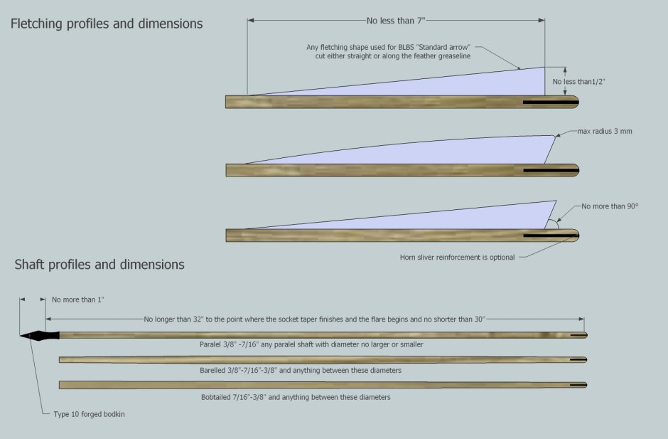

Befiederung für einen Pfeil mit Bodkinspitze, da gehört eine englische Form nach der Spezifikation der Warbowsociety dran.
Die Befiederung gilt eigentlich für alle Klassen, hier eine gute Beschreibung mit den minimum Maßen.

Ein 11/32-Schaft ist aber wohl zu dünn, oder? Wenn ich mir die Bemaßungen aus Heidjers Abbildung anschaue und richtig gerechnet habe, scheint es nicht zu passen. Da stellt sich gleich die nächste Newbie-Frage: Genau einen Schaft beschaffen (wo?) oder selber basteln? Wenn selber basteln: Welches Holz ist denn einigermaßen stilecht und wäre im Fall des richtigen Einsatzes halbwegs stabil? Ist Kiefer okay oder für so einen Pfeil ein völligs No-Go? Was wäre denn von einem Buche-Rundstab aus dem Baumarkt zu halten?

@Squid: Dito; Heidjers Daten sagen mindestens 7".
@Heidjer. Danke für die Daten! Daran werde ich mich orientieren.
