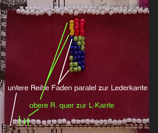

Hallo Harald,
danke für die Kritik, da bin ich über jede Hilfe dankbar. Bloß verstehe ich leider deine Anleitung nicht :(
Gibt es dazu irgend ein Buch oder eine Internetseite, wo man sich das ansehen kann?
Leider sind meine Perlen wie es scheint etwas dicker (oder eher breiter) als die des Originals. Deshalb sieht es auch ein wenig anders aus. Da mein Lederstück aber um den Faktor 1,45 größer ist, könnte sich das aber auch als praktisch herausstellen, da mein Bauchgefühl noch immer die Hoffnung hat, dass sich dadurch die gleiche Anzahl Perlen in dem folgenden Muster ausgehen wird :)
Machst du öfter solche Stickereien?
Danke und Liebe Grüße,
Oscar

Wie sagt's ihr so schoen? Bist du deppad! So eine Sauarbeit fuer ein paar Perlen. Ich haett fuer den Fuzzelkram ned den Nerv. Respekt, dass du das hinkriegst.

Servus, ja lederarbeiten sind Zeitaufwendig und verlangen viel Geduld, genau das was ich nicht habe.
Sieht aber gut aus. Ich finde apaloosa´s Anleitung verständlich, obwohl ich nicht unbedingt ein "Wiffzack" bin.

Hab's mir jetzt schon ein paar mal durchgelesen und kapier's noch immer nicht :-[
Aaaaber:
schaut gut aus mit dem Bauchgefühl O0 ;D

Osboan,
nun verständlich?
Deine Anordnung
Ja, habe schon sehr viel an Leder bestickt. Bei größeren Stücken habe ich aber einen Webrahmen verwendet. Dies würde ich aber bei einem Griffstück NICHT machen sondern so wie beschrieben.
Verwendest Du eine normale Nähnadel oder spezielle dünne Perlennadel?
VG
Harald

Danke für eure Hilfe, Leute! Ok, ich verstehe jetzt, glaube ich, deine Anleitung, aber was hilft es mir, wenn ich die Perle an der Kante annähen muss? Also ich interpretiere das Bild halt einfach so, dass ich da immer abwechselnd eine Perle auf der Oberseite und eine von der Kante her annähen muss. Das Original habe ich leider noch nie gesehen :-\
Ich weiß: ich schreib jetzt mal das Museum an, ob sie mir freundlicherweise Bilder zur Verfügung stellen könnten.

Ahaa, jetzt wird mir das ganze schön langsam klarer. Da muss ich dann nur in die Kante stechen, oder?
Hab dem Museum jetzt mal geschrieben, bin gespannt :)

genau, in die Kante und zurück durch die "liegenden" Perle.

Ok, ich weiß jetzt aber nicht, ob ich das dann beim anderen Stück so machen sollte. Sieht ja dann auch doof aus, wenn's unterschiedlich ist auf beiden Wurfarmen, oder?
Aktueller und bis zur Präsi wahrscheinlich letzter Stand:
