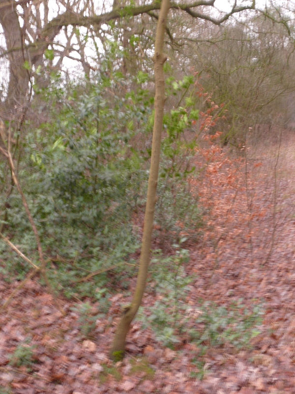

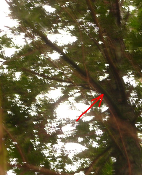

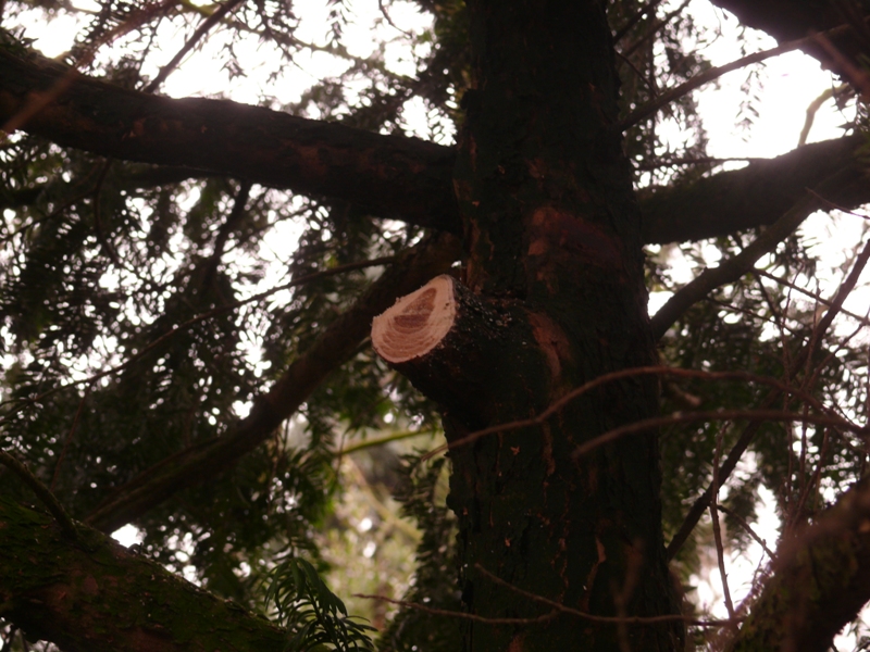

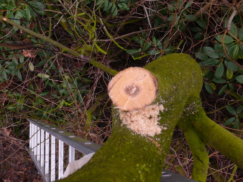

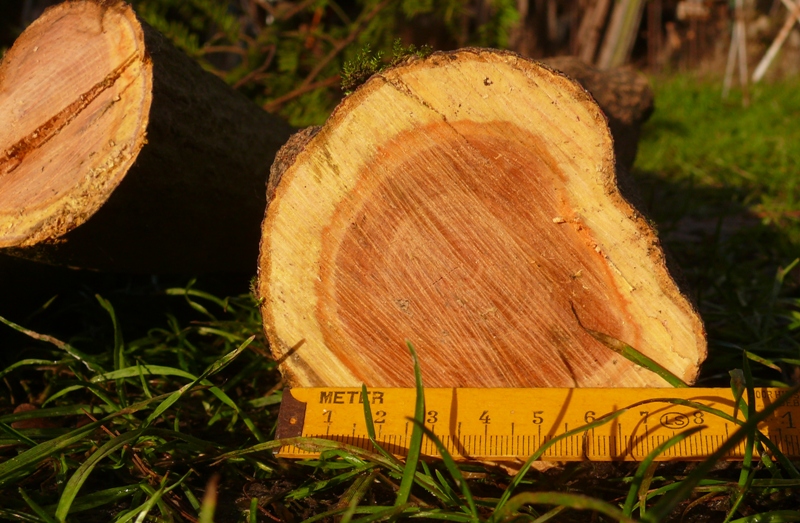

moinsen,
Sorry für die verwackelten Erntebilder - zu spät gemerkt
gelobe Besserung!

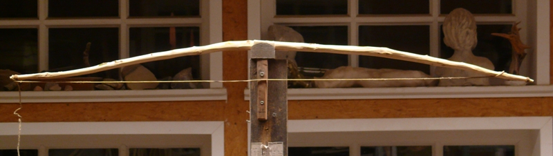

die Mirabelle ist raus. Hatte ziemlichen Drehwuchs und ist gestern beim Bodentillern geplatzt.
die beiden Faulbaumrohlinge sind halbwegs gerade geblieben. Habe sie noch ein bsschen runtergearbeitet und schonmal etwas gebogen... der Bruchtest-Streifen war nicht sehr vielversprechend - ist schon bei wenig Biegung über den Rücken geplatzt.
Faulbaum sollte wohl sehr vorsichtig an ein Bogendasein gewöhnt werden... oder es braucht ein zugfestes Backing
der kürzere Faulbaum hat 4" Reflex entwickelt, in den letzten 3 Tagen noch 20g Gewicht verloren und wiegt aktuell ganze 320g.
Die Eibe musste ich seitlich ein wenig richten
Eibe, gedämpft, gebogen, fixiert

Hab heut den kurzen Faulbaum auf Standhöhe gebracht, nachdem ich ihn ordentlich im Bodentiller gequält hab.
hat ordentlich Vorspannung und wiegt aktuell 270g incl. Sehne.
Trau mich nicht, ihn weiter als ein paar Zoll auszuziehen...
was würdet ihr mir als Backing empfehlen? Hätte noch Hanffasern, Leinen, Seidengarn... oder wie wärs mit Zahnseide..

Servus, Leinen und Hanf belasten den Bauch stark.
- Bogenhannes
- Beiträge: 1008
Re: Saplingbow 9, Toddi: Mirabelle, Faulbaum, Eibe
Mhh, ich würde irgendwas neutrales verwenden, wie zum Beispiel Baumwollstoff. Altes schön gemustertes T-Shirt?
Ist Faulbaum kompressionsfreudig? Dann wäre Leinen ok. Seidengarn kenn ich nicht, habe ich noch nicht probiert

Moin, ich hab bei später Traubenkirsche gute Erfahrungen mit Leinenstoff gemacht. Es kommt halt auf die Webart an (am stabilsten iss wohl Stoff mit Leinwandwebung) und aufs Stoffgewicht (ich hatte Stoff mit 220 g / m²).

Wie wärs mit Rohhaut? Am besten Hirsch-oder so...Kuh ist meist so dick.

Ich würde Kunstseide nehmen. Ich halte Faulbaum für ein mittel- bis schlecht dauerhaftes Bogenholz, würde von daher keine teure Rohhaut draufkleben. Schicker ist es natürlich schon.

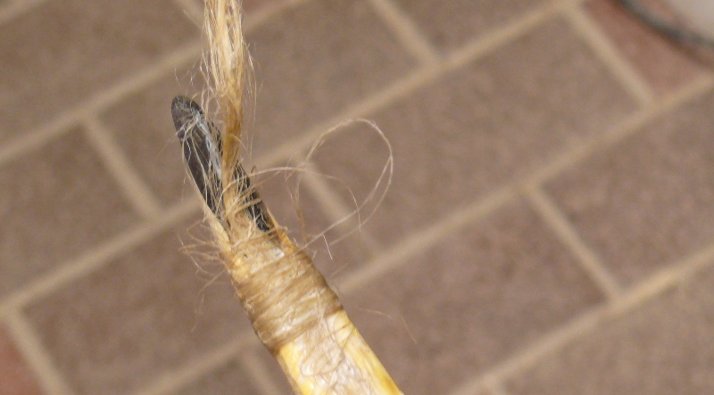

vor ein paar Jahren hab ich mal einen ähnlichen Faulbaumbogen gebaut... der ist mir kurz nach Fertigstellung bei Vollauszug über den Rücken geplatzt, an einem kleinen, versteckten Totast unter dem äussersten Jahresring.
das Kernholz schien mir sehr flexibel und hatte keine Knitterspuren...
Deshalb meine Überlegung mit dem Backing
heut hab ich Tipoverlays draufgepappt und den Rücken von den gröbsten Bastresten befreit und ihn mit Schleifleinen etwas aufgerauht.
@all Danke für die Tipps und Angebote
Im Moment tendiere ich zu einem Hanfbacking, in zwei Lagen leicht schräg uber Kreuz mit Weissleim aufgebabscht... oder vielleicht doch Leinen? - hab da noch so ein altes handgewebtes Leinentuch von anno dunnemals...

Eibestöckchen verliert kein Gewicht mehr und wird deshalb mal ein bisschen gebogen..
weiter gehts mit dem kurzen Faulbaum...das geplante schräg-über-kreuz verleimen hab ich aufgegeben - war so schon mehr als genug Sauerei

bin schon gespannt ob das der Bauch aushält, denke er wird knittern.
