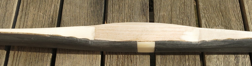

Nächster Schritt: Den Bogen auf endgültige Form bringen. Dabei stellt sich folgendes Problem:
Das Ding ist nicht ganz gerade!
Es ist nicht viel, aber genug, um Probleme zu machen: damit ich in den Wurfarmen auf 3 cm am Sal komme, und das Ding halbwegs grade bleibt, muss ich den Griff leicht versetzt ansetzen:
Griffplanung
Griffplanung
Dadurch bekomme ich die schöne Form, bei der der Griff bei 0 cm 2,2 cm breit ist und 5 cm von der Mitte Richtung Wurfarm jeweils etwas schmäler nicht richtig hin. Im Foto auf der oberen Seite müsste der Griff bei 0 cm so schmal bleiben wie bei 5 cm von der Mitte. Auf der im Foto unteren Seite geht es.
Das ist nicht schön. Aber mir scheint es wichtiger, dass die WA funktioneren, als dass der Griff perfekt wird, oder?
Wir würder Ihr das sehen?

Der Griff ist etwas weniger dick (27mm) als laut Vorlage (31), aber sonst ganz ok geworden:

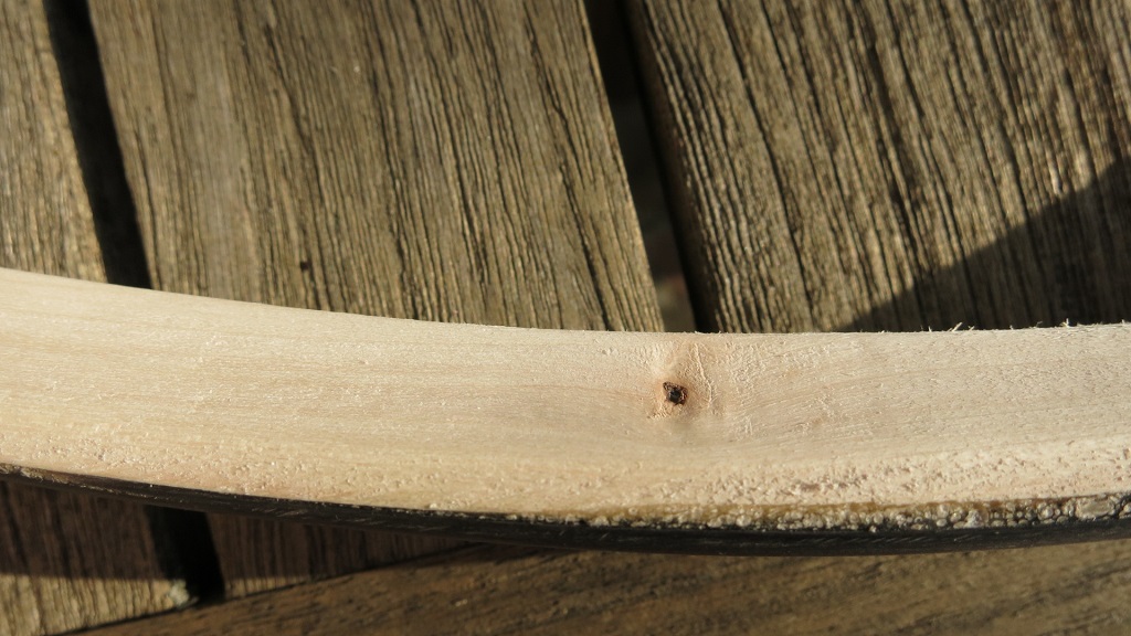

Sollbruchstelle 1: Astloch 1
Das war jenes, das beim Rohling so beunruhigend aussah. Wirkt jetzt weniger schlimm, oder? Der schwarze Teil ist durch das Formen des Kasans nicht mehr im Bogen, aber man sieht noch die Stelle wo der Ast verlief.

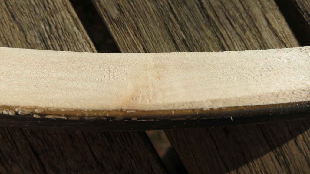

Sollbruchstelle 2: Astloch 2
Das sah im Rohling eher harmlos aus. Hat sich erst in seiner ganzen Schwärze gezeigt, als der Kasen dreieckig gefeilt wurde.

Ich finde die Klebefuge zwischen Horn und Holz sieht etwas unrregelmäßig und teilweise recht groß aus. Oder liegt das nur an der Zahnung, die jetzt seitlich zu sehen ist? Ansonsten könntest du dort, wo noch kein Leim ist auf jeden Fall noch heißen Leim hineinlaufen lassen.
Von den Astlöchern finde ich das zweite auch bedenklicher. Der Übergang Kasan/Tip war bei mir auch ein Problem. Ich hab dann einen dünnen Streifen Holz auf die Rückenseite geklebt, was sehr fummelig war. Wieviel mm hast du da jetzt an Stärke und welches Zuggewicht strebst du an? Wenn du dort mit der Sehnenlage großzügiger bist kann das auch schon verstärkend wirken.
