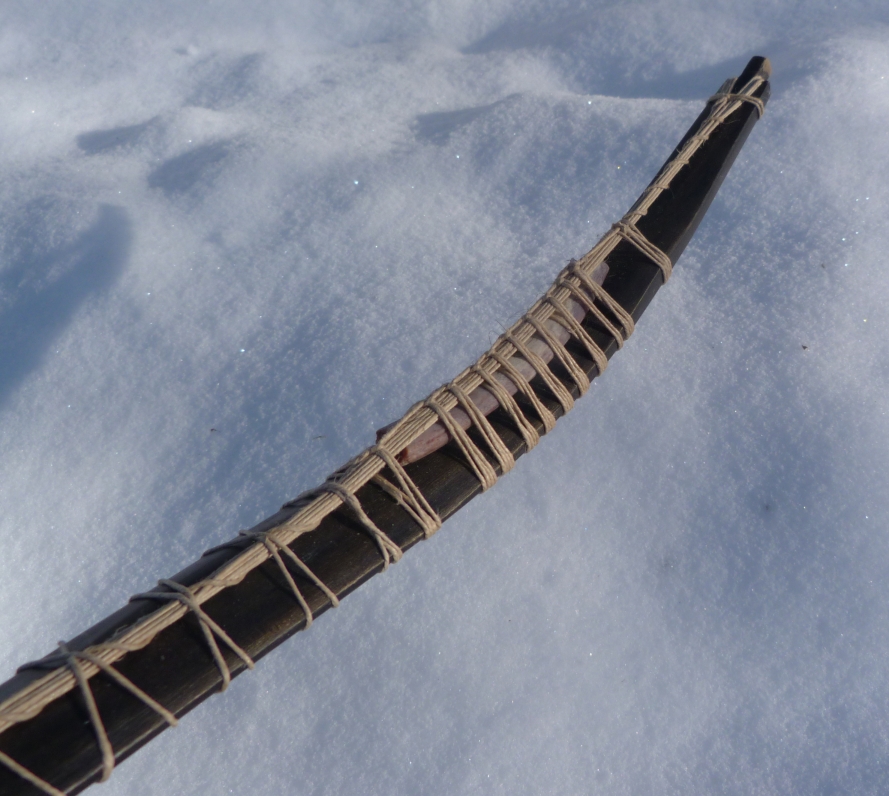

Saplingbow 9 benzi, Holler, Eskimo mit Kabelbacking
Re: Saplingbow 9 benzi, Holler, Eskimo mit Kabelbacking
Die Spannung steigt nicht, aber das Backing tut sich leichter, weil es weiter vom Bogen weg ist.
die Spannung erhöhen und somit das Zuggewicht steigern wird bei Kabelbackings über das Eindrehen des Kabels erreicht, dass muss bei der Verknotung von Anfang an mitbedacht werden, denn sonst läßt sich das Kabel später nicht eindrehen...
Zwischenzeitlich dachte ich mal, dass der Bogen durch das Kabel zu stark an Zuggewicht zunimmt, aber ein erstes Aufspannen hat das zum Glück nicht bestätigt...
Das sieht ja echt klasse aus benzi!
Ich freu mich darauf den bogen fertig zu sehen in der präsi.
aber das backing ist aus leinen woll? also kein dacron?
@benzi:
Ich seh's nicht so richtig, aber kann es sein, dass der Knochen beim Original deutlich weniger gebogen ist?
Irgendwie sieht mir das bei dir so aus, als koennte das Backing an den Knochenkanten scheuern.
Laeuft das Kabel eigentlich komplett ueber die Nocken oder gibt's da Straenge die weiter unten eingebunden sind?
danke... ja, das backing ist aus ca 1,2mm dicken Schuster-Leinengarn
noch könnte der Holler unter dem backing zusammenbrechen... mal sehen... Daumen drücken!
@fatz ja, das Kabel scheuert evtl an den Knochen... wie geschrieben sind die Knochen mit der optimalen Biegung den Hunden zum Opfer gefallen, die Knochen an den Originalen sind voll, meine sind hohl... das war das, was der Metzger meines Vertrauens mir gebracht hat... volle Knochen lassen sich deutlich besser der Biegung der Recurves anpassen...
liebe Grüße benzi
es gibt ein Hauptkabel das durchläuft und es gibt Stränge die weiter unten eingebunden sind, hiermit könnte man mit viel Erfahrung Tillerfehler u.ä. ausgleichen... (vergleiche Greenland Seite 130)fatz hat geschrieben:Laeuft das Kabel eigentlich komplett ueber die Nocken oder gibt's da Straenge die weiter unten eingebunden sind?
Hm! OK Robben oder Walknochen sind hier nicht so gaengig. Mal abgesehen von allem anderem....
Danke fuer's erklaeren.
sodele der Bogen ist fertig und hat die ersten Schüsse und die Zuggewichtsmessung hinter sich:
er schießt sich sehr angenehm, gefühlt ist er schnell, mehr wird der Chroni dazu sagen
er hat nun 41# @ 26" bei einer Länge von 125cm (Packmass aufgespannt)
die Zuggewichtserhöhung durch das Kabel liegt genau im gleichen Bereich wie bei Comstock TBB1 Seite 270 und locke, das Kabel ist also nicht nur Optik: ca plus 6#
liebe Grüße benzi
Nur 6# mehr? Aus dem Bauch raus haett ich eigentlich mehr erwartet.
Hätte ich auch gedacht.fatz hat geschrieben:Nur 6# mehr? Aus dem Bauch raus haett ich eigentlich mehr erwartet.
das war genau was ich erwarte habe und was ich wollte! sicher ist mit mehr Eindrehen und mehr Rückspannung beim Aufbringen des Hauptkabels mehr drin... aber Comstock schreibt in TBB 1 von einer Zunahme von 45# auf 50# also proportional weniger als bei mir... von ca 35# auf 41# .... ich wollte in erster Linie testen und sehen ob ich dieses "WirrWarr" an Knoten hinbekommen kann.. ich bin mit dem Ergebnis sehr zufrieden
Hallo Benzi, ich freu mich auf Deine Präsi.
Sag mal: welchen Chroni benutzt Du? Ich trage mich schon seit längerem mit dem Gedanken mir so ein Ding zu kaufen.
Übrigens: die Homöopathie beträgt ca. 17,14% mehr an Zuggewicht
