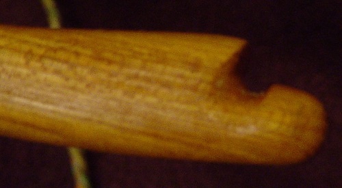

benötigt man an einem selfbow (osage orange) unbedingt verstärkte Tips? Habe gelesen, dass dies oft so gebaut wird. Oder hält so ein Bogen (die Bogenenden)
auch, wenn die Sehnenöhrchen so einfach in das Holz eingebracht werden?

Das hält ohne Probleme.
Dabei jedoch beachten die Sehnenkerben nur seitlich und nicht in den Rückenring zu schneiden. Benutzt man Sehnen aus Fast-Flight oder anderem sehr dünnen Material empfiehlt es sich etwas aufzubringen. Ansonsten kann es sein das sich die dünne Sehne in den Rücken schneidet. Sollte zwar bei Osage nicht vorkommen da das Holz extrem hart und wiederstandsfähig ist aber sicher ist sicher

Willkommen im Forum.
Osage ist ein zähes Holz, das hät viel aus. Aber bei Osage muß das Splintholz runter weil es versprödet und die Zugbelastung nicht lange aushält, darum kann man aus der Not auch eine Tugend machen und einfach im Nockbereich 1-2 Jahrringe stehen lassen und dort dann die Nockkerbe einschneiden.
Hier bei meinen Egedo (Eschebogen) habe ich zwei Ringe an Nock und Griff stehen gelassen.
http://www.fletchers-corner.de/viewtopi ... 06#p333206
