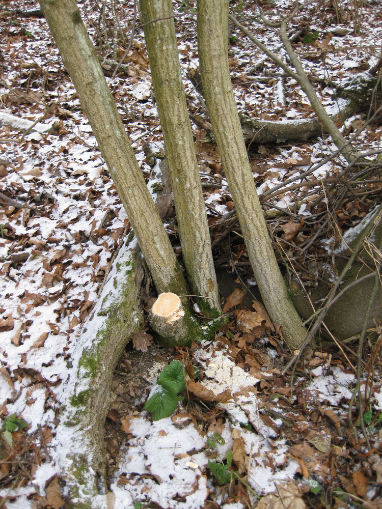

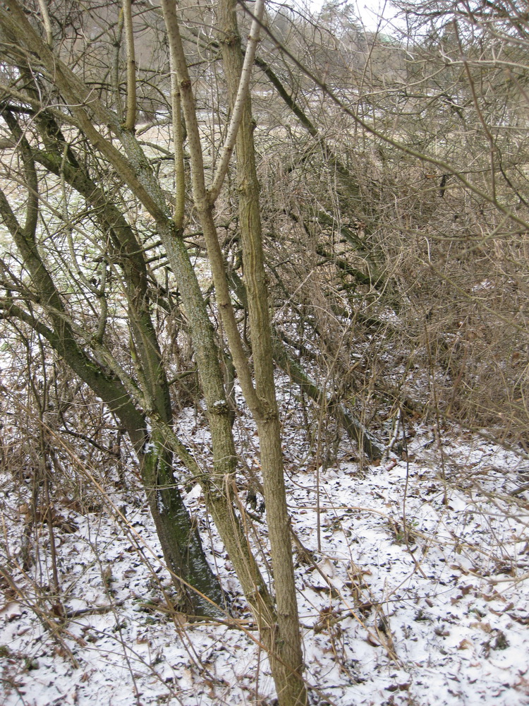

Servus, mein Trio.
Pfaffenhüttchen, Weissdorn und Holler sind dran.
Leider haben alle einige Astlöcher und Nodien usw. war bei der Ernte sehr kalt und ich wollte schnell ins Warme.
Pfaffenhüttchen und Holler sind 190 cm sollen Langbögen werden, der Weissdorn hat 180 cm.

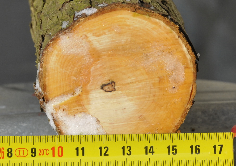

Servus, alle 3 Kandidaten geschält, bei Holler und Pfaffenhüttchen wie erwartet gut gegangen, bei Weissdorn ist es halt etwas mühsam, und nun ab in den Holzlagerraum.
WD, Pfaffe, Holler
WD, Pfaffe, Holler
WD-Totast
WD-Totast
WD
WD
Pfaffe
Pfaffe
