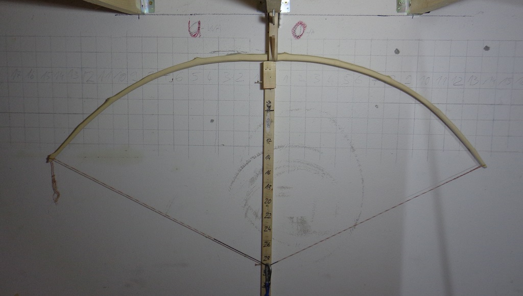

Ja, so richtig rund sieht er nicht aus...
Liegt aber auch mit an den Hollerknubbeln.
Wenn man eine Elipse drauflegt ist das gar nicht so daneben.
Ist ja auch nur 166 NtN.... Wie geschrieben... Gekürzter VERSUCH. ;)
Bin schon auf den Großen gespannt.
Habe ja aus dem dicken Sap-Stave ein 4x4cm schnurgerades Hollerkantholz liegen...
Nur noch nicht gaaaanz trocken.
irgendwas is ja immer

Grombard hat geschrieben:Da müsste ich eine Delle reinschleifen.
Weiß nicht, ob ich damit dann nicht mehr versaue als ich gewinne....
Nee, bloß nicht! immer sanfte Übergänge!
Die Biegung kann ruhig noch weiter zu den Enden laufen.
Wenn die letzten 10 cm steif sind reicht das völlig aus!
Hier scheint es mehr zu sein.
Schau Dir als Beispiel das Profilbild von Blacky an! So muss das!!
Oder hier, was Blacky da gezeichnet hat gilt auch bei Deinem Bogen:
http://www.fletchers-corner.de/viewtopi ... 15#p527932

@ Blacksmith
Ja. Hatte erst 6 Fuß.
Ist aber zu lasch geworden.
Deswegen ja eingekürzter ELB-Versuch.
Sollte einer werden.... Musste dann aber gekürzt werden.
Der nächste Stave hat genug Fleisch um deine 6Foot Anleitung umzusetzen.
Hoffe der passt dann.... Auch wenn keine Eibe ist.
Oder ist das ein Sakrileg?
@Rabe
Werde die eine Stelle noch anpassen... ist nicht der Knubbel sondern davor... Hatte ich falsch gesehen.
Enden mache ich eventuell auch noch etwas dünner.
Wenn ich eine Elipse drüberlege läuft der Bogen bis auf die Enden eigentlich ganz gut durch.

Update:
Bis eben nochmal gefeilt und geschliffen... die eine Steife Stelle meines Erachtens beseitigt und die Enden noch etwas dünner gemacht.
Bogen doch wieder andersrum genommen.
Ergebnis:
29" AMO
29" AMO
hier mal mit draufgebabschter Elipse
Würde den jetzt glaube ich so lassen und finishen.
Beiträge: 7121
Hat Dank erhalten: 303 Mal
Re: Tillerhilfe für eingekürzten ELB-Übungsversuch
Man koennt an der Stelle noch ein bissl rummachen, man kann's aber auch lassen. Ich denk der Holler steckt das weg. Geh einschiessen.

Holler scheint nach dem Test hier und auch nach des Meisters Aussage dafür tauglich zu sein.
Jetzt muss ich nur noch rausfinden ob und was ich dann beim Weißdorn anders machen muss.
Beiträge: 6302
Hat gedankt: 79 Mal
Hat Dank erhalten: 245 Mal
Servus, der linke WA sieht jetzt gut aus, würde ich so lassen.
Beim rechen WA könnten die letzten 10 bis 15 cm noch ein wenig mehr biegen.
Sieht wirklich gut aus, hast du toll hinbekommen.

Vielen Dank
Gestern Abend noch eine Griffwicklung und Arrowpass wie beim Haselmölle draufgemacht.
450g mit Griff
Sinniere nur noch über Notwendigkeit und Sinnhaftigkeit von Overlays bei dem Bogen... warscheinlich keine.
Fühlt sich wirklich sehr gut an der Bogen.
Nach dem Schießen etwas Stringfollow, was aber nach 2 Stunden komplett verschwindet...
