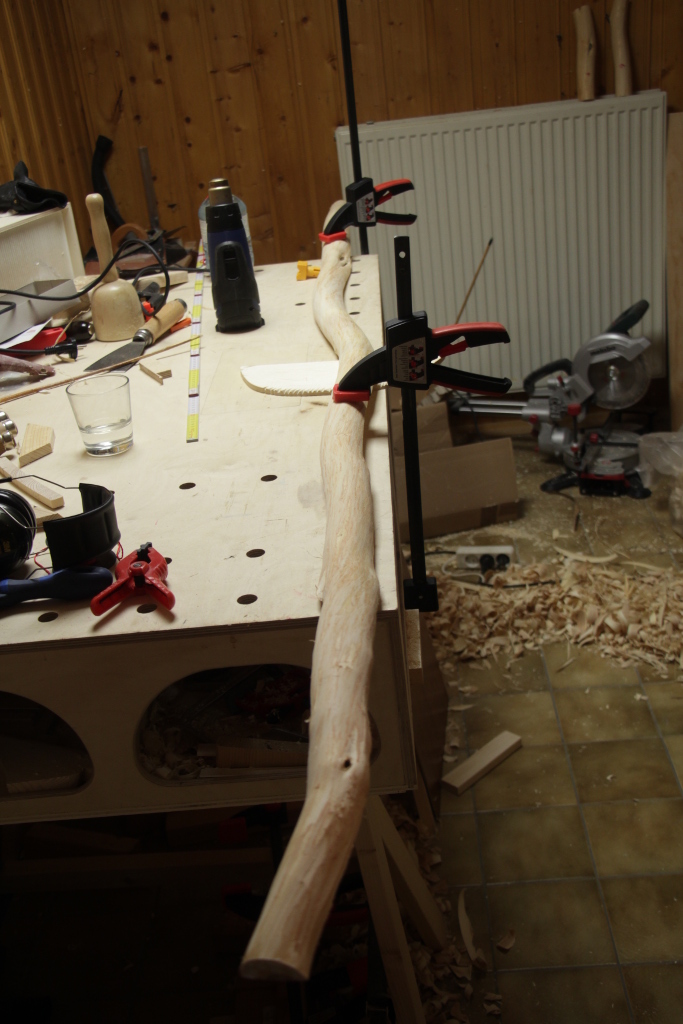

Ich hab die Mitte mal länger mit der HLP traktiert und mit der Hand wippend runtergebogen. Leider habe ich kein Bild von vorher. Flieder scheint wirklich sehr biegsam zu sein. Ich bin gespannt wieviel davon bleibt. Durch die HLP ist die Luftfeuchtigkeit im Keller gleich auf 40% gesunken, hab den Stave mal in Frischhaltefolie eingepackt. Bei der nächste HLP Session werde wohl einen Balken oder ein Paletten-Mittelstück nehmen, dann kann ich in zum Trocknen bewegen.
Nach langem föhnen
Nach langem föhnen
Dann vielleicht doch als Wanderstock brauchbar

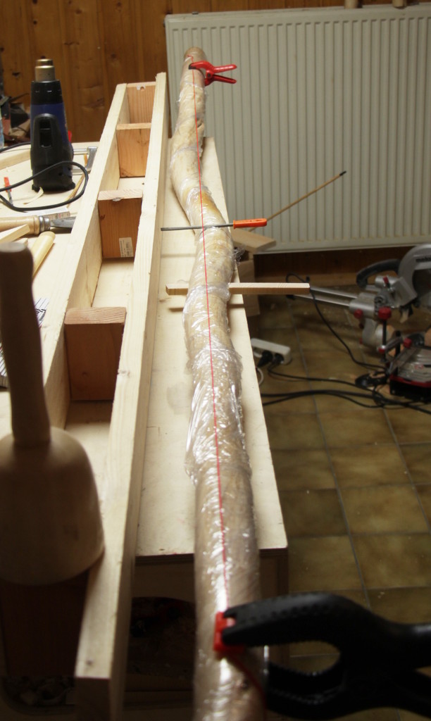

Nach der ganzen Trockungsgeschichte mal wieder was vom Bogen. Die Biegung im Griff hat sehr gut gehalten, das ganze schaut jetzt so aus:
Nach Biegung im Griffbereich, Länge zwischen den Zwingen 190 cm.
Als Anfänger (mein erste Hasel ist ja noch nicht ganz fertig) gefällt mir das ganz gut, Flieder soll ja sehr biegsam sein, deshalb ist der leichte Reflex wohl schon ok. Die natürlich geflippten Tips gefallen mir. Mich stört nur der Deflex im linken Wurfarm (soll später mal den unteren geben) etwas. Eigentlich wollte ich im arbeitenden Bereich nichts biegen, wie seht ihr das?
Wegen meinem 30 Zoll Auszug wollte ich auch eher einen längeren Bogen mit größerem steifen Griffteil bauen, vielleicht ist 190 cm aber wohl doch zu lang, und es gibt dann noch mehr Verdrehung wegen dem Drehwuchs.
Die Sehenlage schaut auch nicht so schlecht aus. Wenn er sich beim trocknen noch etwas weiter in die Drehwuchsrichtung verdreht passt es.
potentielle Sehnenlage
im rechten Arm gibts noch eine Problemstelle im Holz, ansonsten ist der Rücken komplett astfrei und sieht gut aus.
