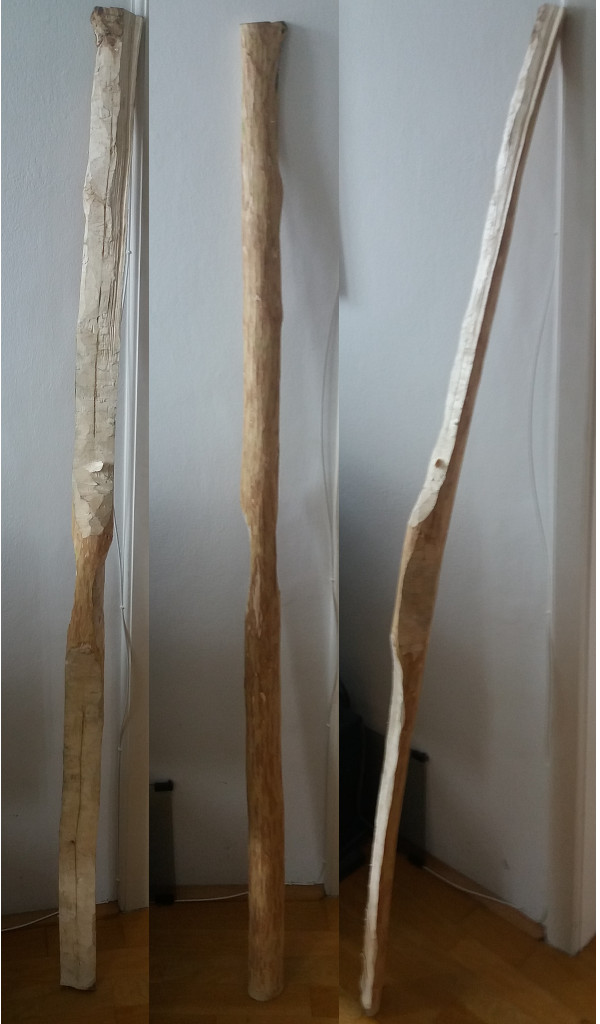

ja ich werd jetz schiessen ;D Ich hab schon einen Haselrohling mit 1.77m der seit 1 Woche trocknet (nenne ihn schon liebevoll "2. Versuch", aber wie fast alle Hasel hier wieder mit üblem Drehwuchs, schätze 30° pro Wurfarm :-[ ).

EDIT:
@Dirk: Ich hab das Ding hier unten am 1.1. geerntet, leider hab ich kein Foto mehr vom lebenden Stamm, aber ich könnte ein Foto vom Habitat nachreichen, könnte ich damit am Sap-Turnier teilnehmen??
Rohling für 2. Versuch
