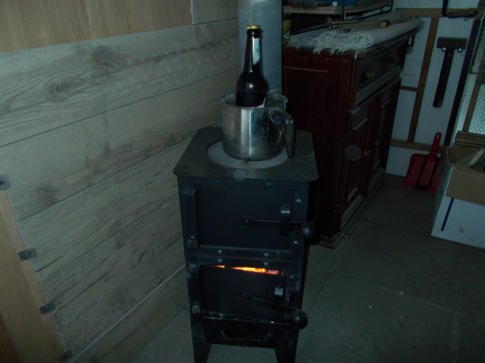

Heute mal ein wenig mit meinem Birkenprügel rumgemacht:den Rücken von Rindenresten befreit,Bearbeitungsspuren beseitigt,
abstehende Fasern weggeschliffen und überschüssigen Ballast entfernt.
für warme Getränke war auch gesorgt

So ein Werkstattofen ist eine tolle Sache.
Aber warmes Bier ist schon heftig :o
Ich bekomm das Zeugs kalt kaum runter (mal abgesehen von leckerem alkfreiem Zitronenweizen).
Warm würde es mir glaube ich sofort den Magen ausräumen.
