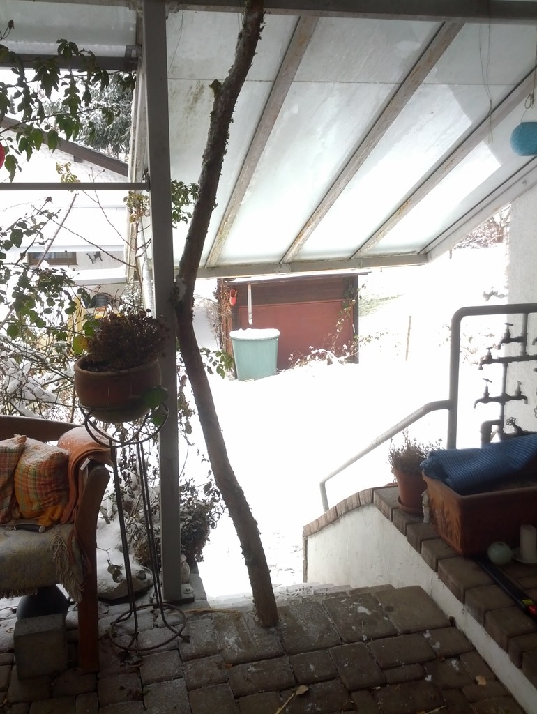

Hast wohl recht, jetzt hab ich nochmal die Säge ausgepackt.
Zweites Stämmchen
Zweites Stämmchen
Nachher
Nachher
Das blieb übrig
Das blieb übrig
Seitansicht
Seitansicht
Muss mich nur bald entscheiden ob ich versuche da zwei Bögen rauszuholen oder ob ich den Knick neben der Hausnummer als Griff wähle (dazu tendiere ich momentan). Heute Mittag muss es ins Auto passen.

Querschnitt Stamm 2
Querschnitt Stamm 2
Ausgewähltes Stück
Ausgewähltes Stück
Muss ich wohl im Griff noch etwas zurückbiegen.
Beim zweiten Stamm scheint der Drehwuchs etwa schwächer zu sein wie beim ersten, das werde ich weiter benutzen. Bin schon gespannt wie es weiter oben ausschaut.
ca. 40° auf 67 cm im unteren Stammteil

Ich habe den zweiten Stamm angefangen die Rinde abzuziehen
Immer noch massiver Drehwuchs, schätzungsweise etwas mehr als 360°
Trotz des Drehwuchses mache ich mit dem Stave mal weiter... Gibts da Tricks beim Tillern, um das Verdrehen zu minimieren?

also ich möchte dir ja nichts mies machen, aber für mich sieht der Bursche eher für einen Wanderstock geeignet aus. Aber vielleicht?

Edit: und für einen Wanderstock wär mir das Ding zu krumm, da stolpert man ja drüber. :)

Mite in bissl daempfen koennt's auch noch ein Korkenzieher werden. Wenn das ein Bogen wird bin ich schwerst beeindruckt.
